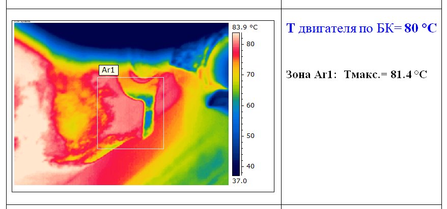

Тепловизор- куда ни шло, там хоть видишь всю картинку.
А вот пирометром- дело не в самом пирометре, а в самом методе.
Там вообще много подводных камней при ИК- замере, хотя со стороны вроде всё просто...
Для примера показываю такую картинку (съёмку делал самолично):
Это ГБЦ моего Ланоса, сфоткано немного под углом.
Смотри цветную температурную шкалу рядом с термограммой и сопоставляй с градусами.
В очерченной зоне Ar1 максимальная т-ра 81,4 град. Это грязное место и оно в ложбинке возле рёбрышка.
А вот торец самого рёбрышка фрезерован, и он чистый. И на нём синие пятна (примерно 55-60 град).
Откуда они взялись???
Разница больше чем в 20 град в паре сантиметров!!!
Объясню. Это отражение! Здесь как с обычным светом- угол падения равен углу отражения, вот что-то холодное в подкапотном пространстве и отразилось...
Может быть и наоборот, т.е. что-то более нагретое отражается на холодной поверхности.
А есть ещё куча всяких факторов.
Поэтому и сторонюсь от всяких пирометров.
Вообще надо иметь ввиду, ИК-измерения- это косвенное измерение! Непосредственное (градусником) всегда надёжнее и точнее...
