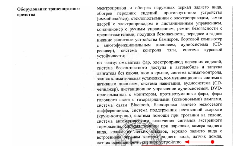

Евгений0402 писал(а): в графе дополнительное оборудование транспортного средства не прописано сцепное устройство.
Там все дело в том , что машина выпущена вобще до образования Таможенного союза и его требований . Поэтому , если в инструкции прописана установка сцепного устройства и на табличке про прицепы , то использовать можно .
А регламенты обновляют каждые 5 лет - поэтому и смотреть надо свежие.

А вот ещё вопросик, мой ОТТС действителен до 2009 года, в выложенном Saur ОТТС тоже до 2015 года, а есть действующий с таким же набором опций? Если есть, выложите плиз.
Вот мой:
OTTC_Pajero_V80_05497.pdf
(449.42 КБ) 112 скачиваний

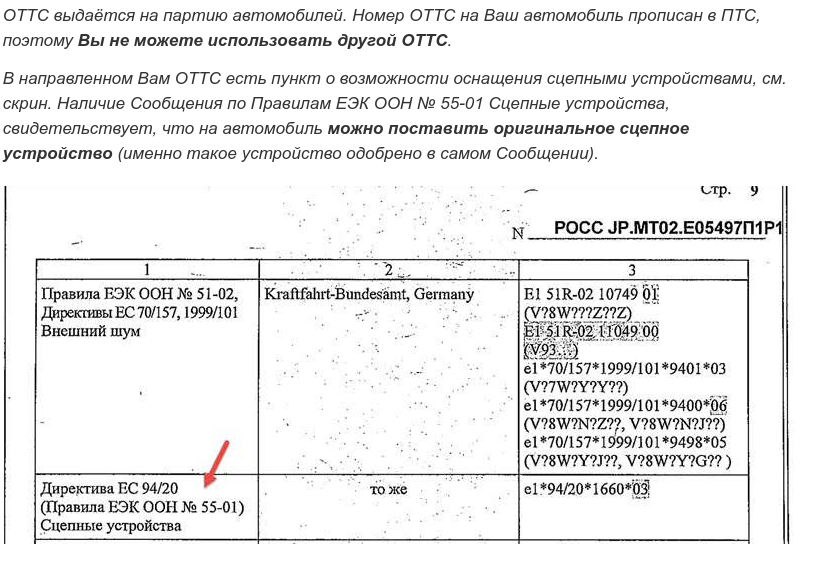

Сообщение Saur »
https://www.drive2.ru/l/530528380248916065/
Написал еще одно письмо в ММС РУС следующего содержания:
Добрый день!
Могли бы вы еще выслать копию ОТТС № Е-JP.МТ02.00173 ?
И подсказать по следующим вопросам, я изучил ОТТС высланное вами ранее на Mitsubishi Pajero 4 2011 г.в VIN JMBLYV97WBJ* и в списке оборудования отсутствует "сцепное устройство", но оно присутствует в более поздних ОТТС выданных после 2013 года, например в № Е-JP.МТ02.00173 от 2015 года, распространяется ли действие более поздних ОТТС на мою машину? Могу ли я законно использовать "сцепное устройство" на своем автомобиле? И почему оно есть в инструкции по эксплуатации, но отсутствует в ОТТС?
Заранее спасибо!
Дополнительно можем сообщить, что согласно Техническому регламенту Таможенного союза О безопасности колёсных транспортных средств (ТР ТС 018/2011)
гл. 4. Проверка выполнения требований к транспортным средствам, находящимся в эксплуатации, в случае внесения изменений в их конструкцию ч. 77:
77. Транспортные средства не подлежат проверке в следующих случаях:
1) при установке на транспортное средство компонентов:
— предназначенных для этого транспортного средства и прошедших оценку соответствия в составе данного транспортного средства, что подтверждено документацией изготовителя компонентов;
— предусмотренных изготовителем транспортного средства в эксплуатационной документации;
Если у Вас есть Руководство по эксплуатации, то в Разделе Запуск и Вождение есть указание на возможность оснащения сцепными устройствами.

Вот теперь понятно всё!
Спасибо Saur!!!!
