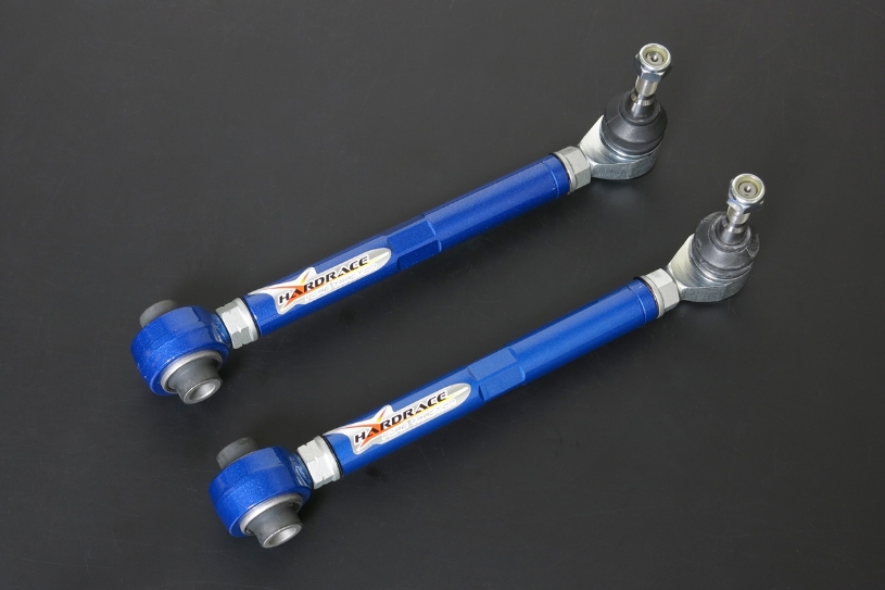

ну вообще то для ищущих улучшайзинга в готовых решениях, варианты конечно есть :;-): , но и родные рычаги можно подумать как доработать/улучшить :*SCRATCH*: я вот только пресс-маслёнки в шаровую и развальный болт в новые рычаги дооснастил когда ставил, о проблеме отрыва тогда ничего не слышал. Вот спасибо теме, откопаю свои снятые рачаги посмотрю/подумаю :*SCRATCH*: как их можно усилить помимо банальной проварки швов.

Вот верно :*VICTORY*: ! А хочется супер уверенности ставь тюнингованные раллийные рычаги как я выше фото выложил, или в любую контору с лазером обратись выпилят тебе из листа 10-15 мм. рычаг с двумя дырками - одной по обойму саленблока и обварят аж по кругу и косынок ещё для усиления приварят, дрогой дыркой под корпус шаровой, закрутят винтом по 90 % и будет вечное счастье (куй сломаешь/куй сгниёть) :;-): , я уж даже знаю к кому обратиться ::-X:
