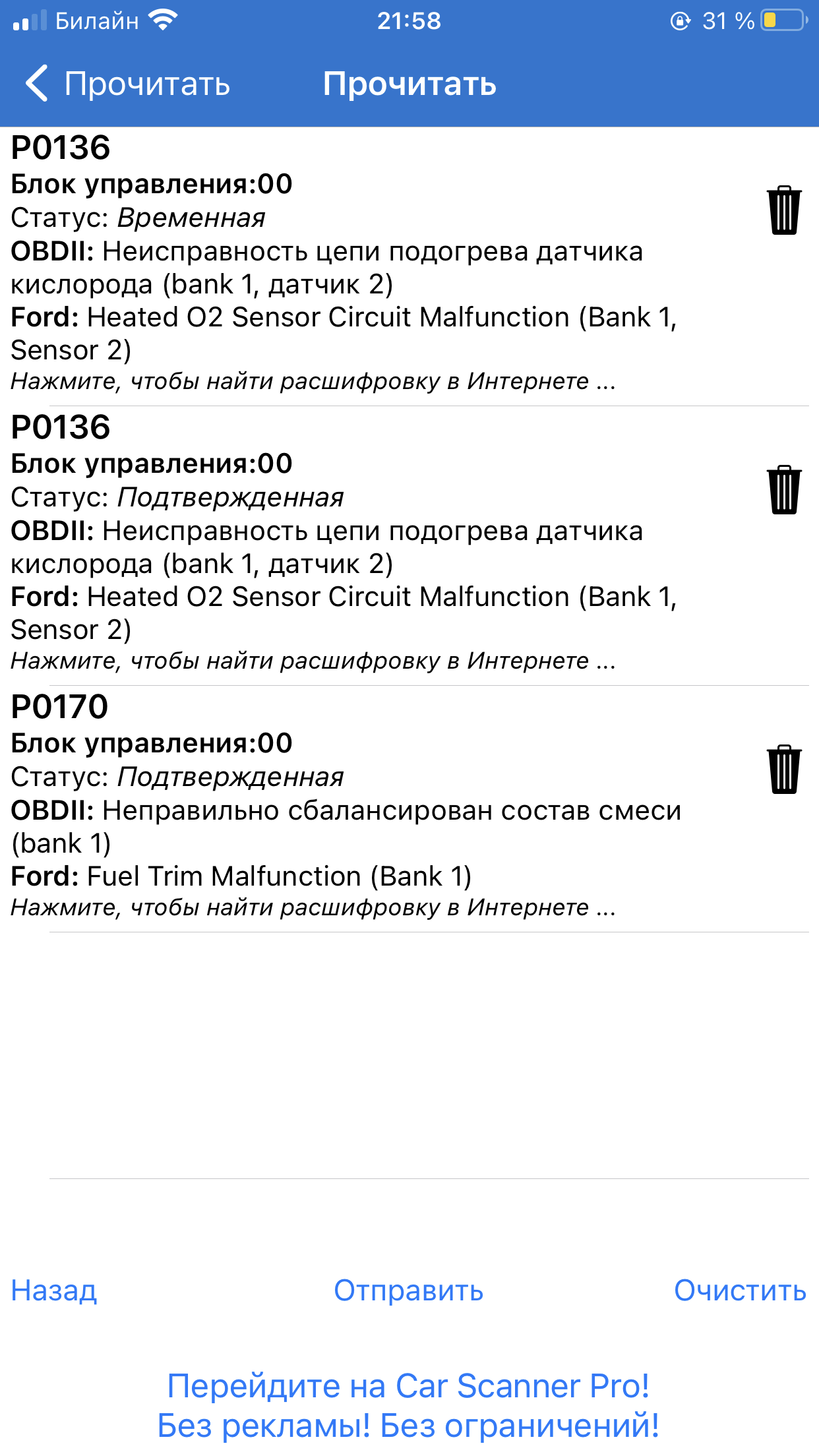

Всем привет, дабы не плодить темы, решил продолжить ветку.
После замены и Настройки дпдз, замены бака(так как мой был дырявый уже и имелся подсос воздуха) столкнулся с таким вопросом как вновь дергание авто, вчера аж дважды заглох на ходу. Считал ошибки, они во вложении. Есть у кого какие мысли, с чего начинать? На днях заменю свечи и высоковольтные. Ещё есть мысли что это лямбда.
и ещё вопрос, от русского автопрома подходит лямбда? Чтоб не ждать заказа по инету. ???
