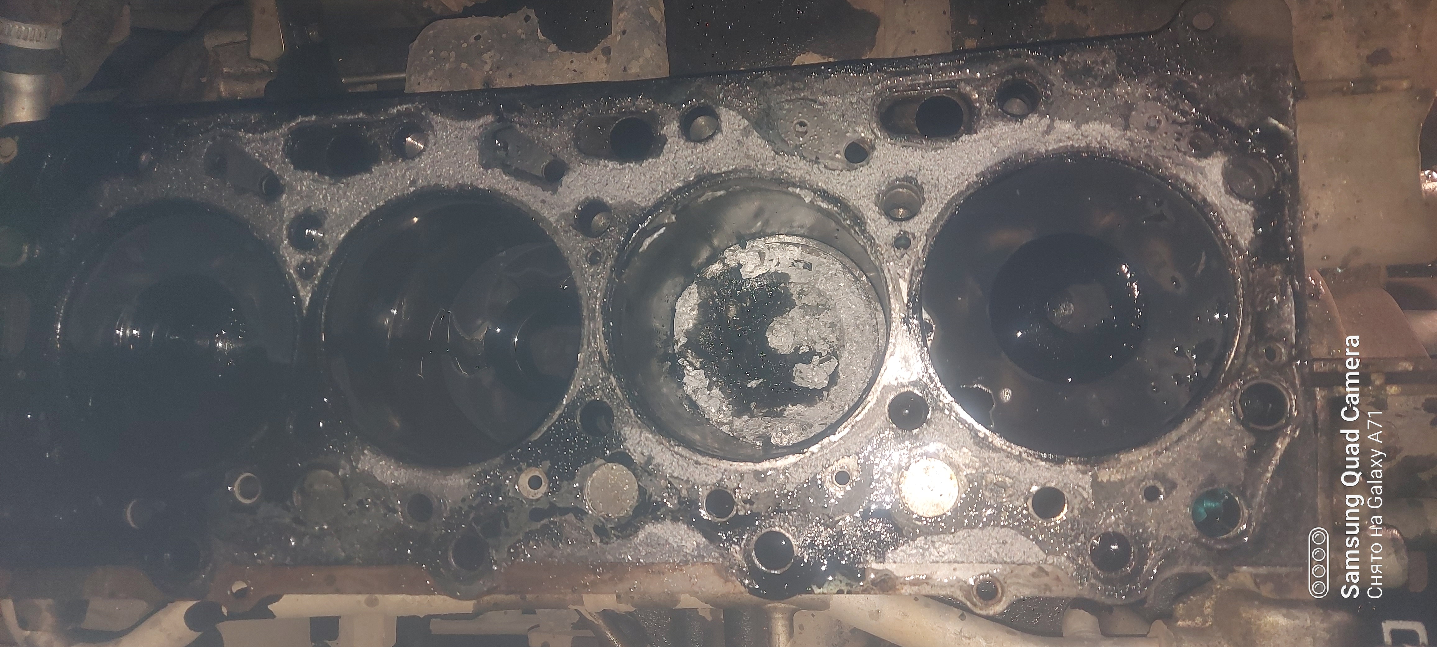

Ну вот и первые фото вскрытич
Как то так, у меня вопрс почему только 1 поршень, а не все

Модет ли быть такое из за избытка ДТ?

Zerong88 писал(а): Модет ли быть такое из за избытка ДТ?
Может. Если, например, форсунка переливала.

Я на неё и грешу, так как очень странно что 1 поршень умер, а 3 все ок

Zerong88 писал(а): а 3 все ок
Ну если она одна лила... А так - радуйся, что одним обошлось.

Zerong88 писал(а): Радоваться рано, ждем что с коленвалом.
А что с ним?
Вал как вал.
Масло уровень теряли?

Нет, но посмотрел видео на ютубе там примерно тоже самое произошло. Вал под шлифовку, вкладыши под замену.

Что лучше, расточка под ремонтный поршень или гильзовать?

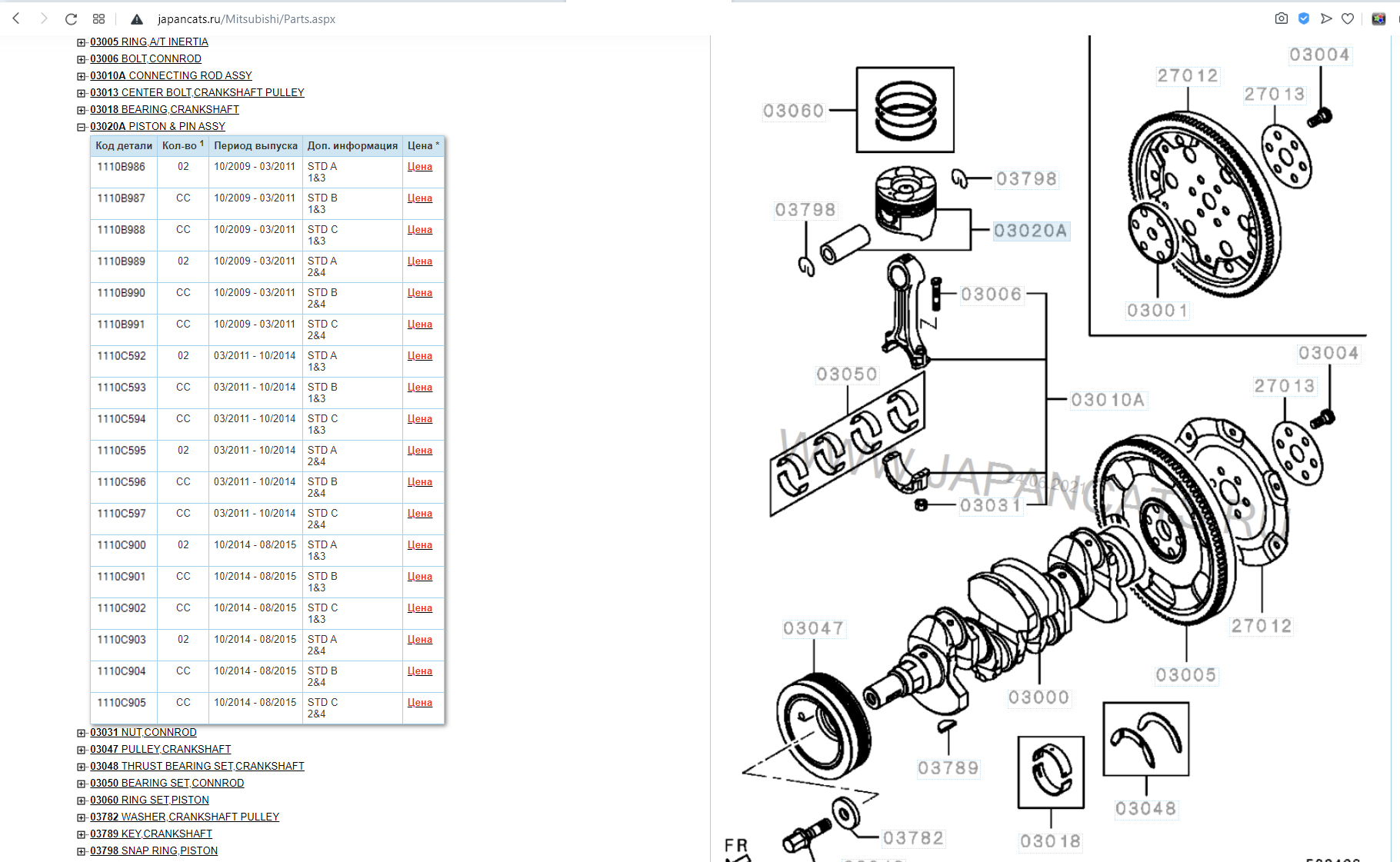

А ремонтных поршней на 178 лс мотор по моему нет) Так что у гильзовка...

Orione писал(а): А ремонтных поршней на 178 лс мотор по моему нет
Далее сюда: http://mmc-manuals.ru/manuals/pajero_sp ... dex_M1.htm => 11D ENGINE OVERHAUL <4D5> => PISTON AND CONNECTING ROD => PISTON AND CONNECTING ROD REMOVAL AND INSTALLATION

Ремонтные есть, по этому и делема, что лучше

Zerong88 писал(а): Ремонтные есть, по этому и делема, что лучше
А что с цилиндром?

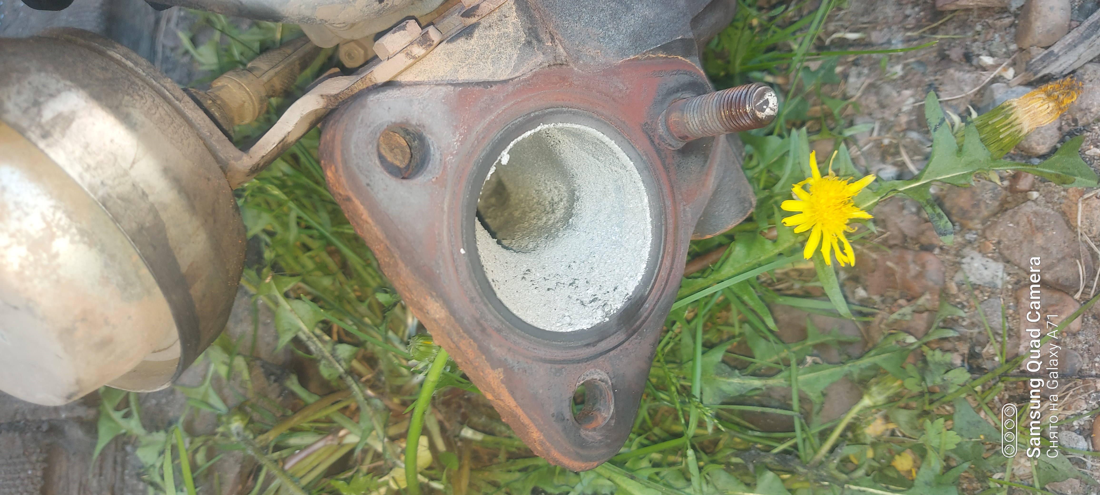

Башка по шлифовку однозначно (так надежнее думаю), а цилиндр под гильзовку- задиры большие. Узнад цены: гильзовка одного цилиндра 5к, шлифовка башки 2к. По итогу все операций сделаю общие затраты. Поршень видать давно плавился, в колекторе кусочки алюминия были. Думаю что и с турбиной все норм, забило кусками поршня.

LightWriter писал(а): Далее сюда: http://mmc-manuals.ru/manuals/pajero_sp ... dex_M1.htm => 11D ENGINE OVERHAUL <4D5> => PISTON AND CONNECTING ROD => PISTON AND CONNECTING ROD REMOVAL AND INSTALLATION
На скриншоте все поршни стандартного размера.
Zerong88 писал(а): Башка по шлифовку однозначно (так надежнее думаю), а цилиндр под гильзовку- задиры большие. Узнад цены: гильзовка одного цилиндра 5к, шлифовка башки 2к. По итогу все операций сделаю общие затраты. Поршень видать давно плавился, в колекторе кусочки алюминия были. Думаю что и с турбиной все норм, забило кусками поршня.
Пусть гуру поправят, но кмк гильзовка одного цилиндра такая себе идея... Если гильзовать то все.
По турбине мне кажется стоит свозить на диагностику на стенд, поршнем то ее забивали на ходу, и могло забить насмерть...

Orione писал(а): На скриншоте все поршни стандартного размера.
А Вам нужно в натуральную величину?
Всё есть.
Orione писал(а): кмк гильзовка одного цилиндра такая себе идея... Если гильзовать то все
Да нормально всё, без каких либо если.)
