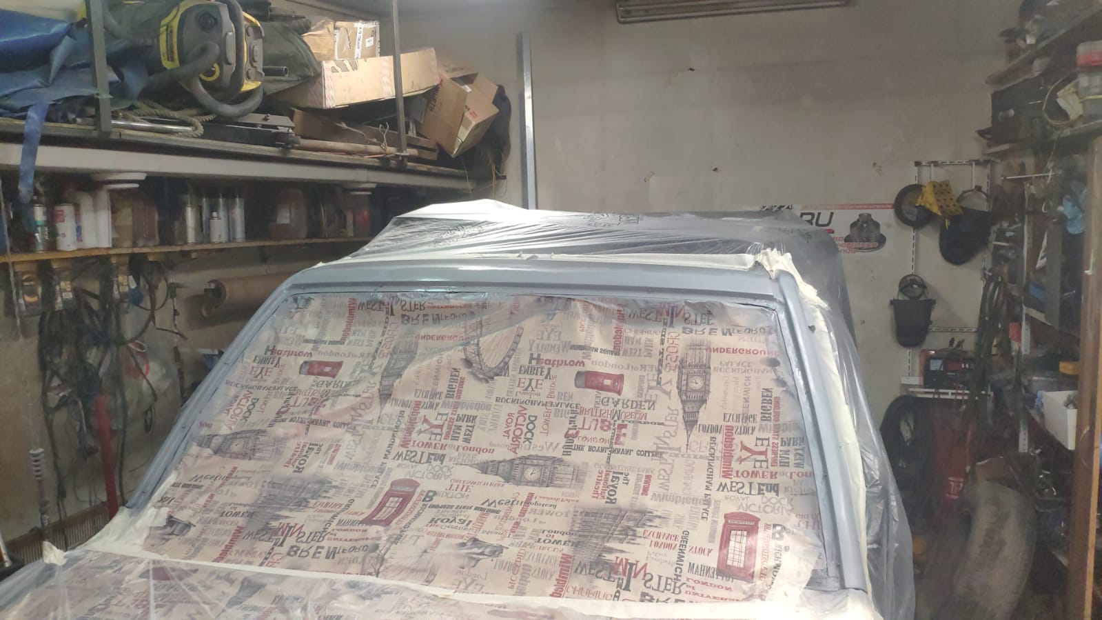

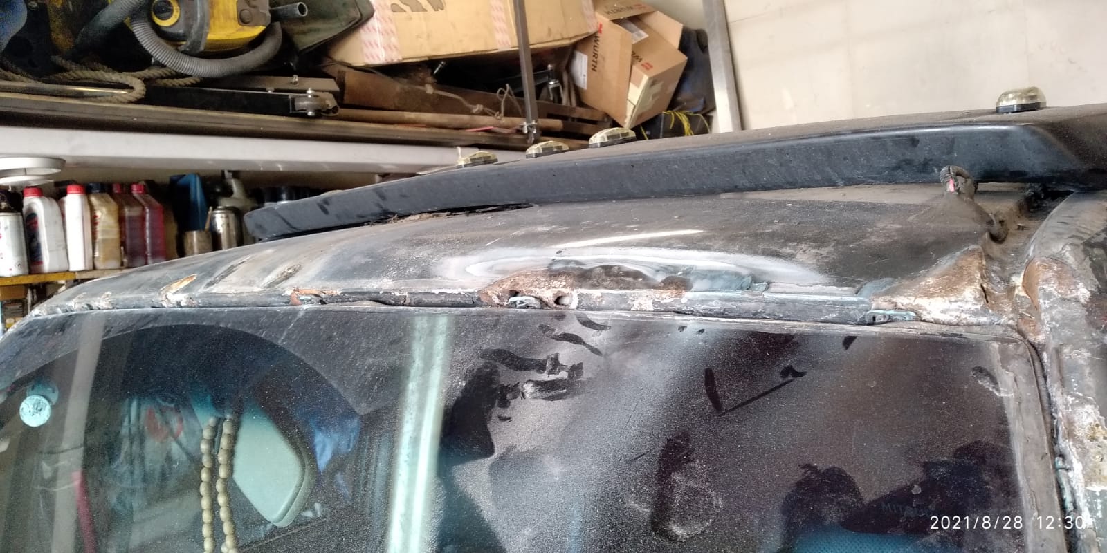

вообщем удалось решить вопрос по ремонту рамки лобового.... при вскрытии все оказалось как предсказывали все плохо.... пришлось брать верхнуюю часть с донора и ремонтировать методом накладки .... получилось очень даже здорово... фото прилагаю.... ремонтировался у Алексея (shum093) в Долгопрудном.... с покраской раптор обошлось чуть больше десятки.... с заменой стекла.... стекло покупал отдельно там же ..примерно минус 10 процентов от экзиста.... на работу ушло несколько дней....Большое ребятам спасибо....!

Ну, вот! Молодца!
В следующий раз, если будешь менять лобовое, очень тщательно отнесись к процедуре срезки. Именно в этот момент портят ЛКП, а потом понеслось до дыр...
Надеюсь, лобовое клеили по мануалу, с дистанционной прокладкой?

да... все мануалу.... стекло нормально легло...

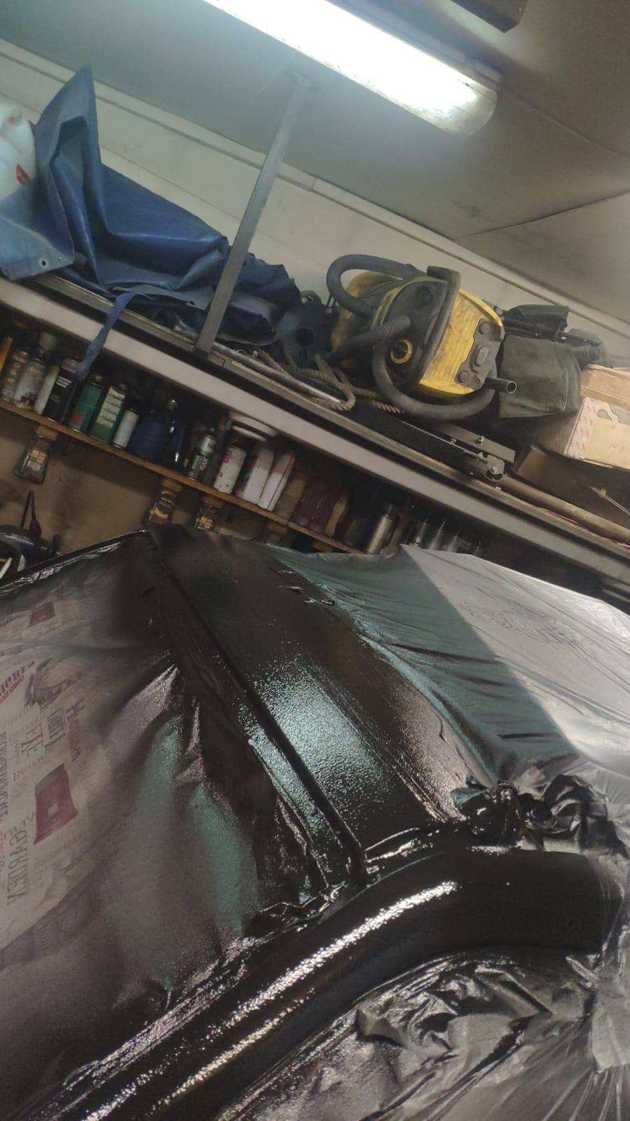

Имхо, раптор только зря. Ржи под ним не видно, пока до состояния дырки не дойдëт, да и внешне как то....

)) зачистить ржу и покрасить это хорошо... ))) но не мой вариант....

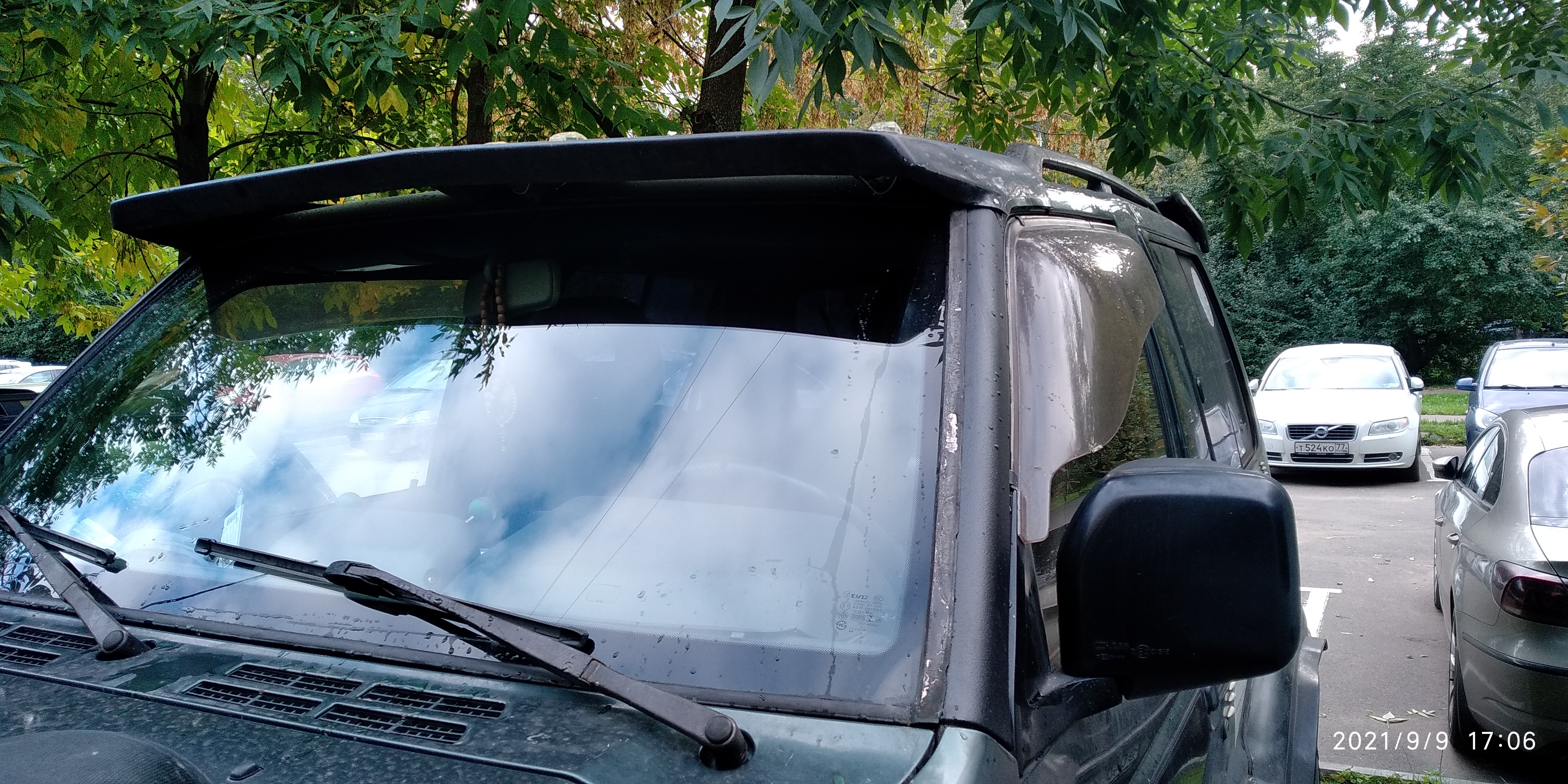

раптор сэкономил денег и вписался очень хорошо... позжэ выложу фото... если б красить по инструкции вышло б дороже... при моем объеме работ каждая тысяча не лишняя... еще лет пять назад не давали гарантию на протечку при замене лобового... ребята все исправили на 5.... в примерно 12 тыс с учетом замены лобового (без его стоимости) с "донорским материалом" рамки ценник вышел очень даже рабочим... плюс сроки только на то что бы технология не нарушалась... помимо, параллельно менялись амортизаторы, сальники, крестовины и тп.... иногда не жалко отдать деньги... когда работа сделана с большим ожиданием чем думал... ребятам спасибо...!!!

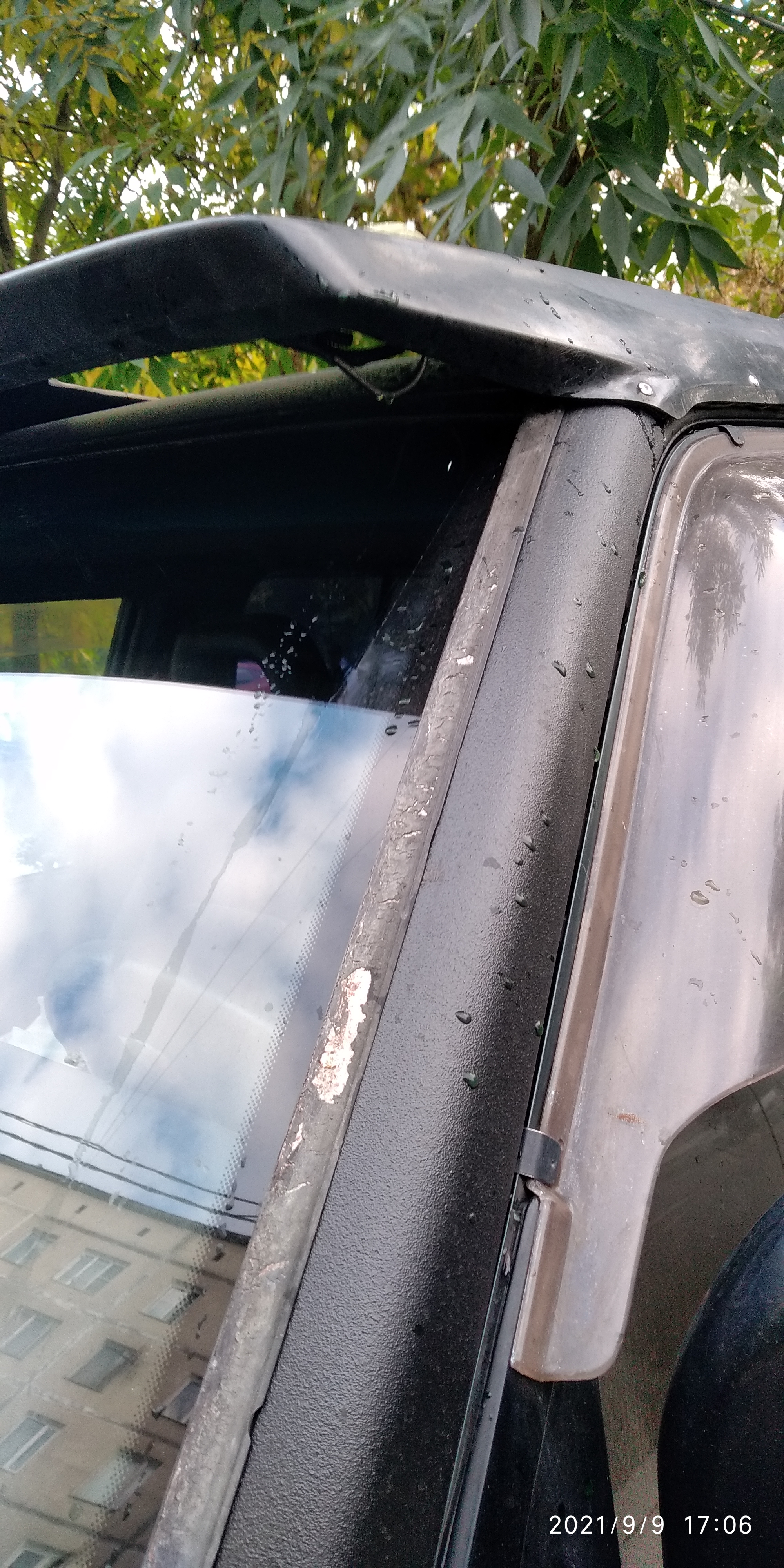

фотки не очень удачные... и рамку еще красить... но как то так...

Вся фишка таких ремонтов в том, что как и писали выше, если под раптором осталась ржа то она будет прогрессировать дальше, это не избежно, и когда вылезет под раптором рыжее пятно, то объём работ будет больше. И зачем красить рамку если она уже в рапторе?

так у меня донор верхняя часть рамки ...проделать такую работу и поставить со ржой ...!? как то не то....зачистили ....загрунтовали ... покрасили раптором... а сам хочу... накладку покрасить... посмотрел ценник новых....дороговато... ржу подчищу...закрашу...

не рамку...накладку.... ... бывает....

О какой накладке речь? Не могу понять.

Накладку лобового стекла декоративную он имеет ввиду. Эта у которой типа хром под краской

"Запечатай" его восковым полиролем снаружи. За несколько проходов, с интервалом в неделю. Полироль закроет все микропоры, и тогда раптор станет некоим подобием нормальной краски. Собственно, я всю машину покрываю 3 раза в год, только с целью защиты лкп. Краска родная, жучков нигде нет
