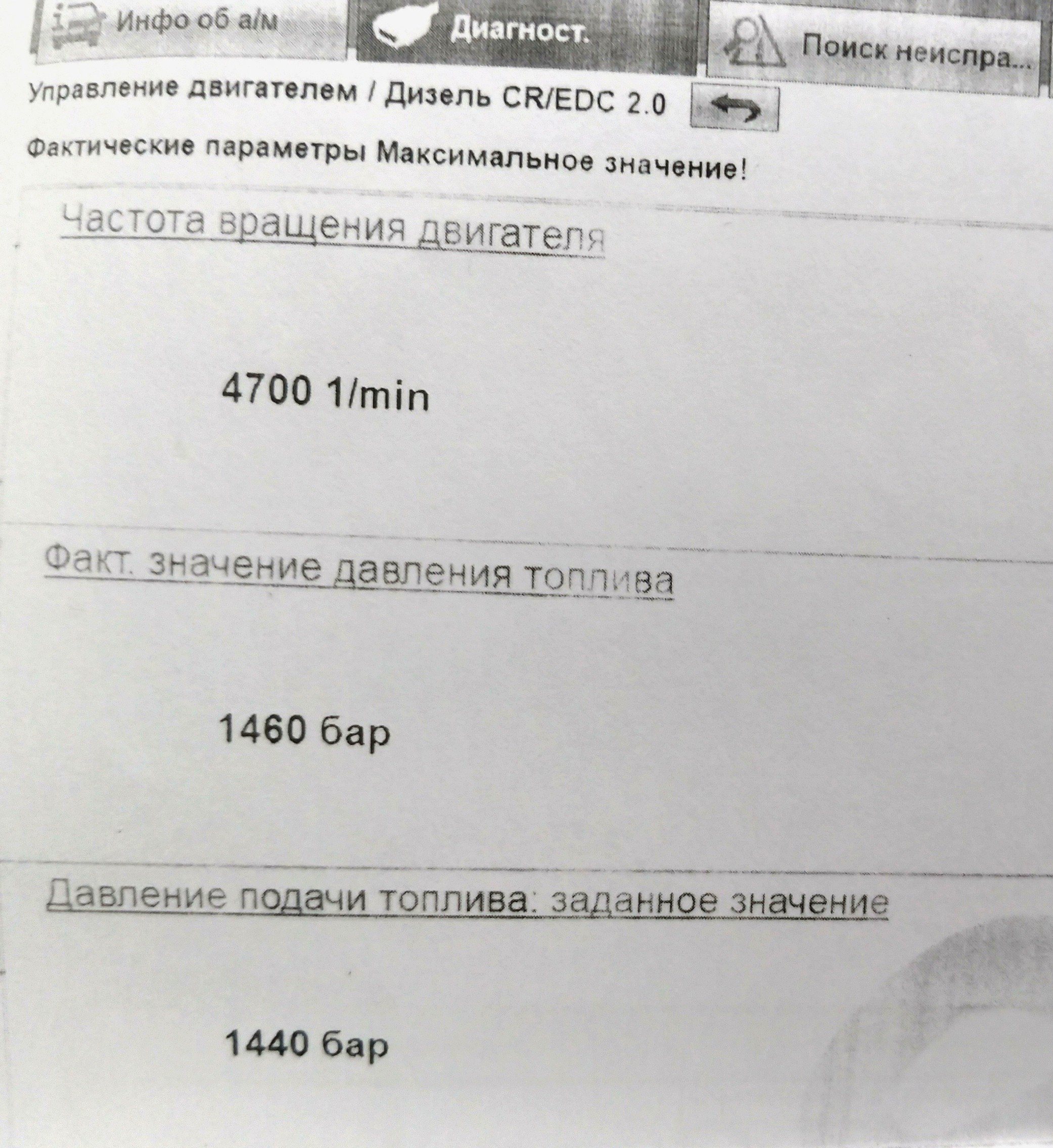

Я тут не все данные выложил, это значения при 3000 оборотах. Вот про них ддб говорили что должны быть больше.
Должны быть или в пределах нормы?

amvictocu писал(а): это значения при 3000 оборотах
на фотке 4700 однако. Как замеряли? На холостом или под нагрузкой?
Есть заданное значение. Оно же задаётся мозгами, прошивкой то бишь? Фактичесское отличается не сильно. На таком давлении это нормально, как мне думается.
p.s. давление не должно зависеть от оборотов.

Loafer писал(а): Как замеряли?
На холостом, до 3тр обороты поднимал.

amvictocu писал(а): до 3тр обороты поднимал.
Почему тогда в отчёте другие значения? Смутные сомнения терзают ::-D:
amvictocu писал(а): На холостом
максимальное давление в системе 1800 бар. Но зачем оно нужно при отсутствии нагрузки? :*DONT_KNOW*:

Loafer писал(а): максимальное давление в системе 1800 бар. Но зачем оно нужно при отсутствии нагрузки?
Ну хотя бы для того чтоб проверить герметичность системы. Даже тесть есть "Проверка утечки топлива".
Так что давление и нагрузка в данном случае не сильно связаны. Здесь давление "привязано" к оборотам.
Важнейший показатель это разброс значения заданного и достигнутого давления.
В идеале они, значения, должны быть одинаковы.

SNOOPER, я в смысле того, что дилер говорит -
amvictocu писал(а): Я тут не все данные выложил, это значения при 3000 оборотах. Вот про них ддб говорили что должны быть больше.
газуя на месте давление не нужно выше. Нет нужды, в данном случае, по этому и не давит больше :) ... Или может быть и больше? :*SCRATCH*:

Цифры на распечатках им ничего не говорят, так как они меряют по другому.
Сказали с турбиной все ок, просто грязь.
