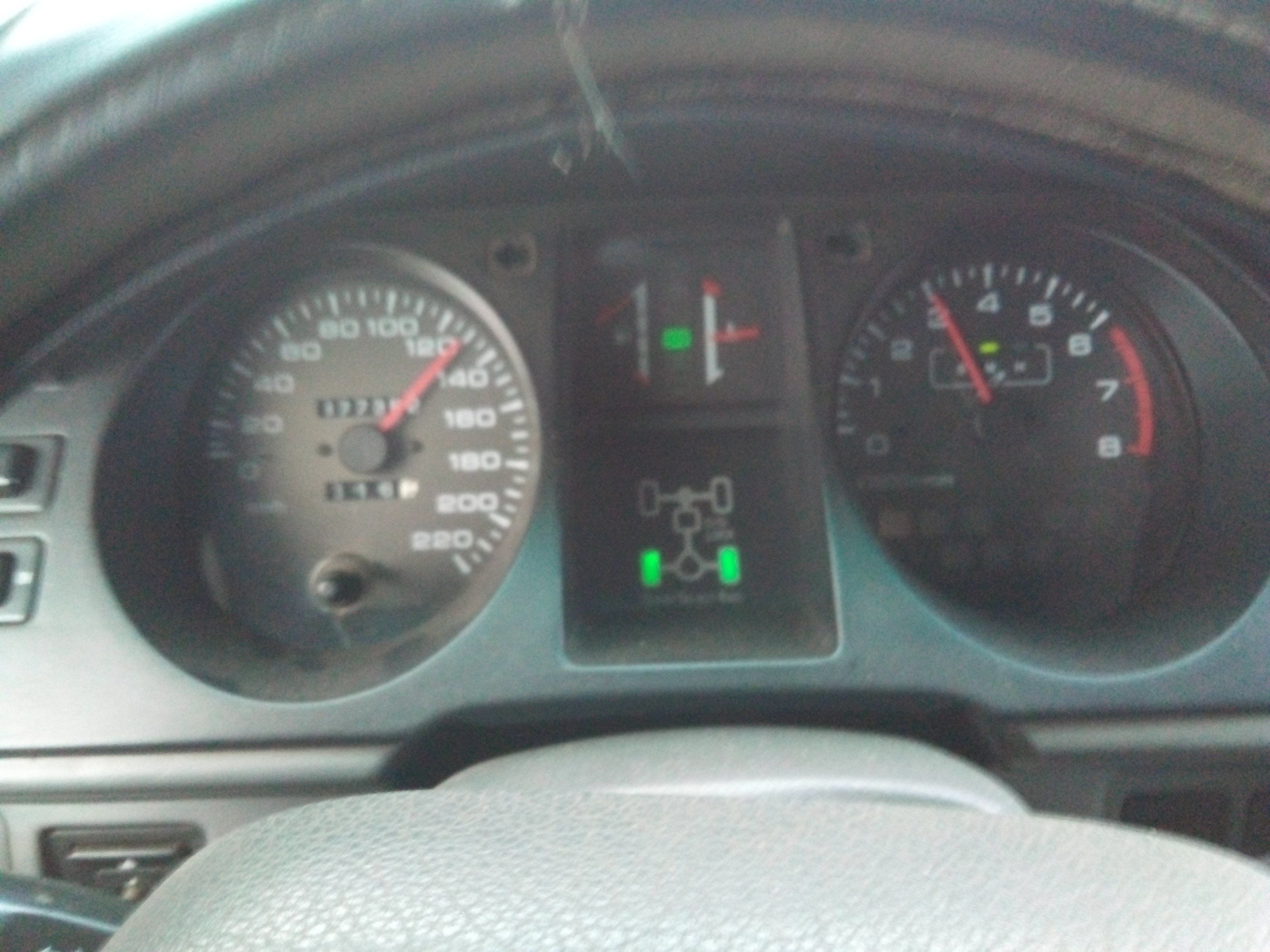

У меня вот такие показания приборки,правда акпп.Резина 31я,по gps разница 5-7км,на 32й резине показания gps и спидометр 1 в 1.

у вас мотор в 208 кобыл, на 12кл всего 150. тут динамика разгона разная, и многа ::-D: не сравнимые вещи совсем :)

Саня 57 писал(а): У меня вот такие показания приборки,правда акпп.
Ваще мима.
У тебя мало того, что автомат, еще и пары высокие = минимум 4.636, а может и 4.272.
Более того - твой и мотор и на механике покажет совершенно другие цифры, ибо и сама коробка и её передачи тоже другие.
