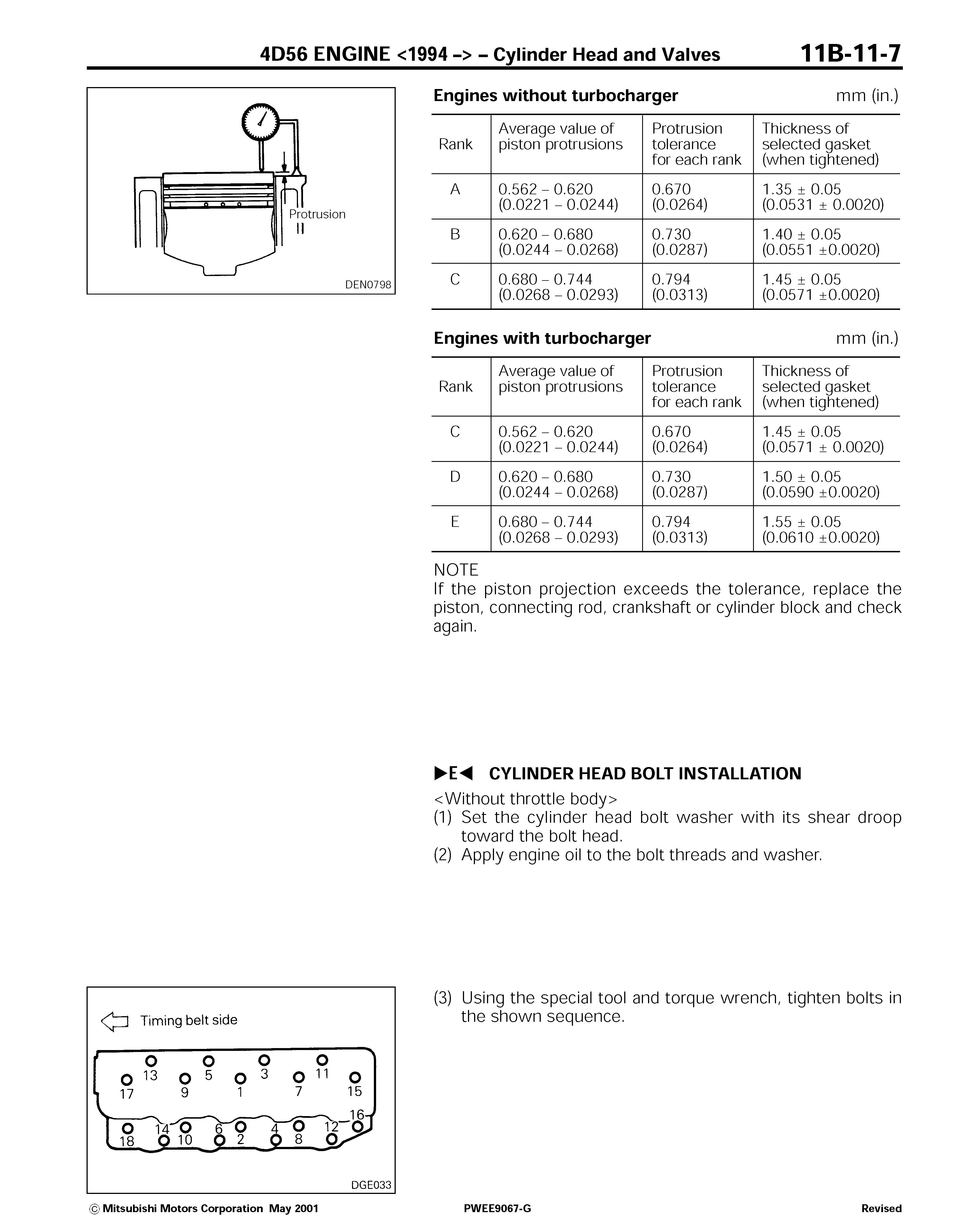

Дело идёт к запуску, но есть проблема. Подбор прокладки ГБЦ. Мастер позвонил говорит поршня выступают на 0.9 над блоком, а по книжке такого значения вообще нет. Кто что посоветует как быть?
Сообщения: 57519
Поблагодарили: 4809 раз
4D56 EFI Не заводится
Он точно правильно замерил?

Насчёт точности не могу быть уверен,блок только расточили под 0.5

Если замерили выступание правильно.
То торцевать поршень.

SNOOPER писал(а): Если замерили выступание правильно.
А может новый блок лучше, ну всмысле бу..
А то муть какая то. Даже при восстановлении постелей КВ на десятку уйти не должно было.
Да и в примечании написано, при выступании поршня сверх допуска, заменить поршни, шатуны, КВ или блок цилиндров, и проверить снова. :*SCRATCH*:

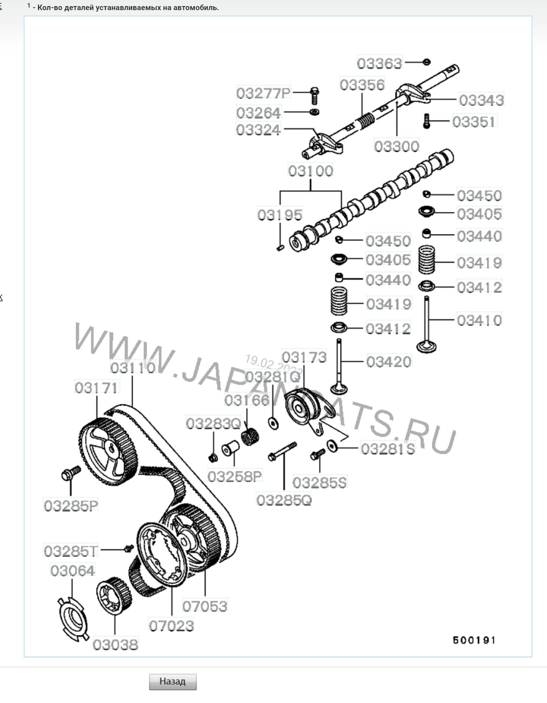

История продолжается, всё собрали завели, расплатился с мастером счастливый лечу в гараж скинуть металлолом и не проехав даже километра машина перед выездом на перекрёсток глохнет. Радость быстро сменилась на грусть…Начинаю крутить и как будто вхолостую гоняет очень бодро мотор, как будто компрессии нет. Звоню мастеру, оттащили назад, начали разбираться… Все ремни на месте, натянуты, метки в норме, всё крутиться. Знающие люди, подскажите что могло случится?
Сообщения: 57519
Метки на месте, а распредвал вращается, может болт не затянут, срезало штифт?

SNOOPER писал(а): Метки на месте, а распредвал вращается, может болт не затянут, срезало штифт?
Так на 56м же на шпонках все висит. Так просто их не срежет.

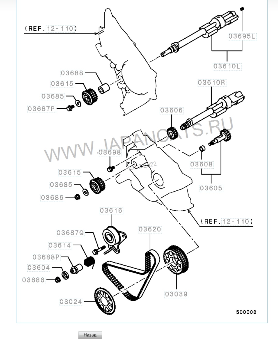

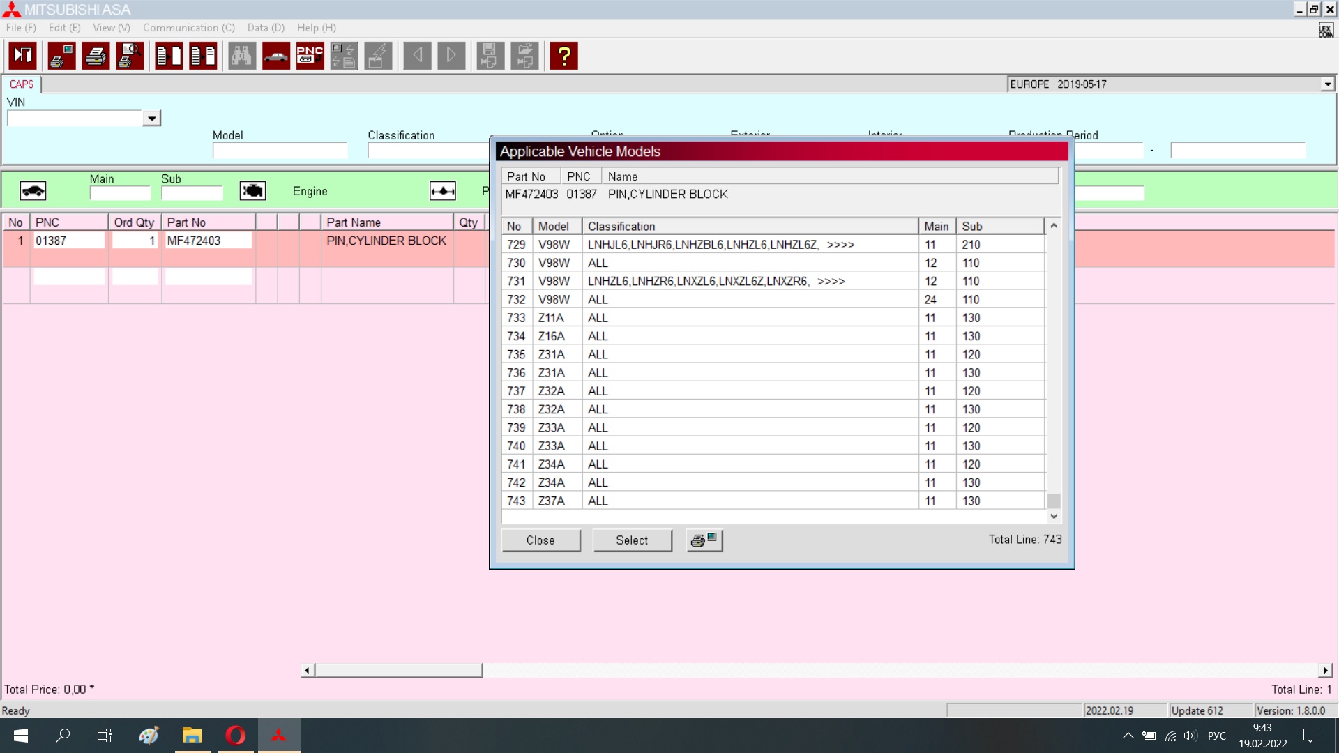

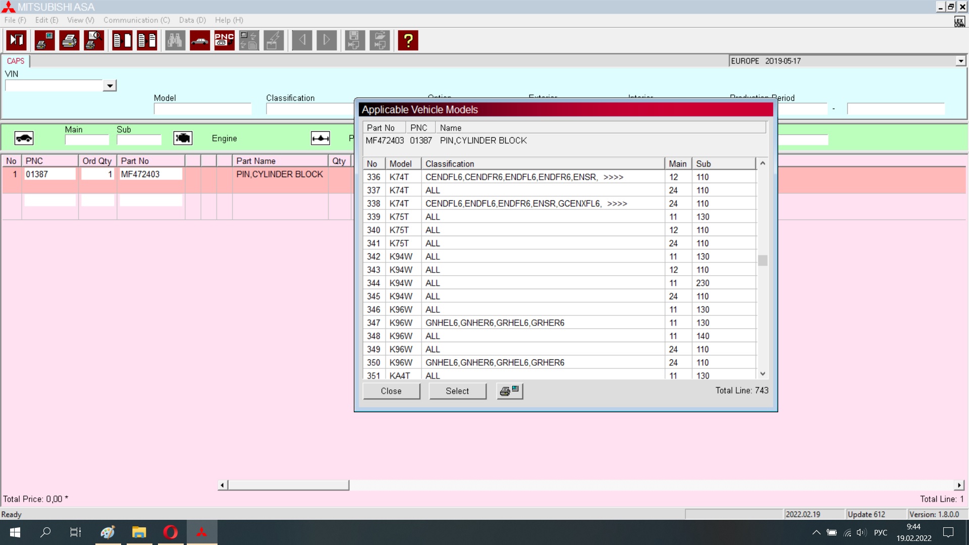

Посмотри картинки на MF472403
Sfinks
Сообщения: 13149
Двигатель:: 4D56 был, 6G72
Откуда: Кронштадт
Благодарил (а): 432 раза
Поблагодарили: 344 раза
Сообщение Sfinks »
SNOOPER писал(а): Моторист?
Нет ::-[: Так, любитель...
SNOOPER писал(а): , тогда молчи и учись.....)
Учиться это я всегда... ::-[:
SNOOPER писал(а): Посмотри картинки на MF472403
Ну штифт. В бензинках в этом узле он и стоит. Но вот в 56м на МПС1 не припомню такого. Там две шпонки и все. :*SCRATCH*: Или я не тудой копаю? :*SCRATCH*: :*SCRATCH*:
4D56 EFI :*SCRATCH*:
Сообщения: 20489
Благодарил (а): 101 раз
Поблагодарили: 1353 раза
на 56м из распреда торчит точ такой же штифт. шестеренка на нем и фиксируется
Sfinks
Сообщения: 13149
Откуда: Кронштадт
Сообщение Sfinks »
алексей - Маленький Мук писал(а): на 56м из распреда торчит точ такой же штифт. шестеренка на нем и фиксируется
Ааааа, на распреде.... А я в КВ утупился. ::-D: ::-[:
Сообщения: 20489
ну вот чисто гипотетически ея может срезать. как? хз. но такое может случится и распред встанет ::-D:
Сообщения: 57519

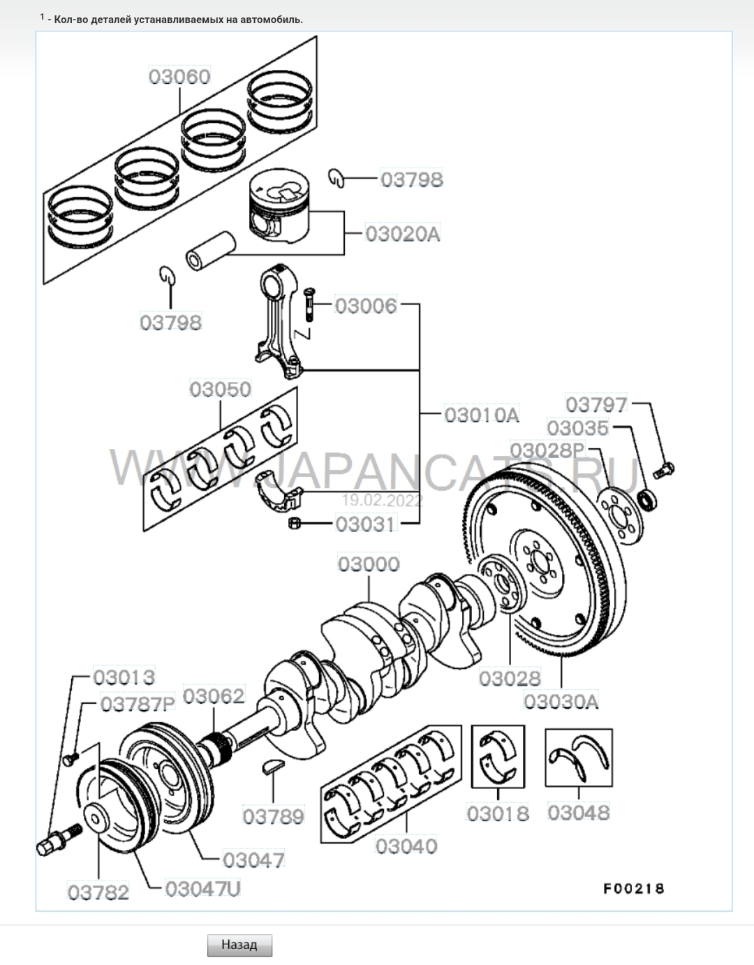

Sfinks писал(а): Ну штифт. В бензинках в этом узле он и стоит. Но вот в 56м на МПС1 не припомню такого. Там две шпонки и все. Или я не тудой копаю?
Этот штифт стоит на 700+ моделях мицу
В том числе и на всех вариациях 56-го мотора Спорта
А две шпонки это на коленвалу.
