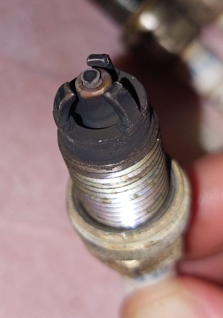

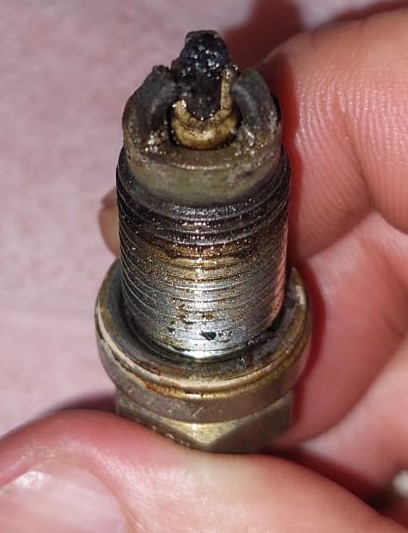

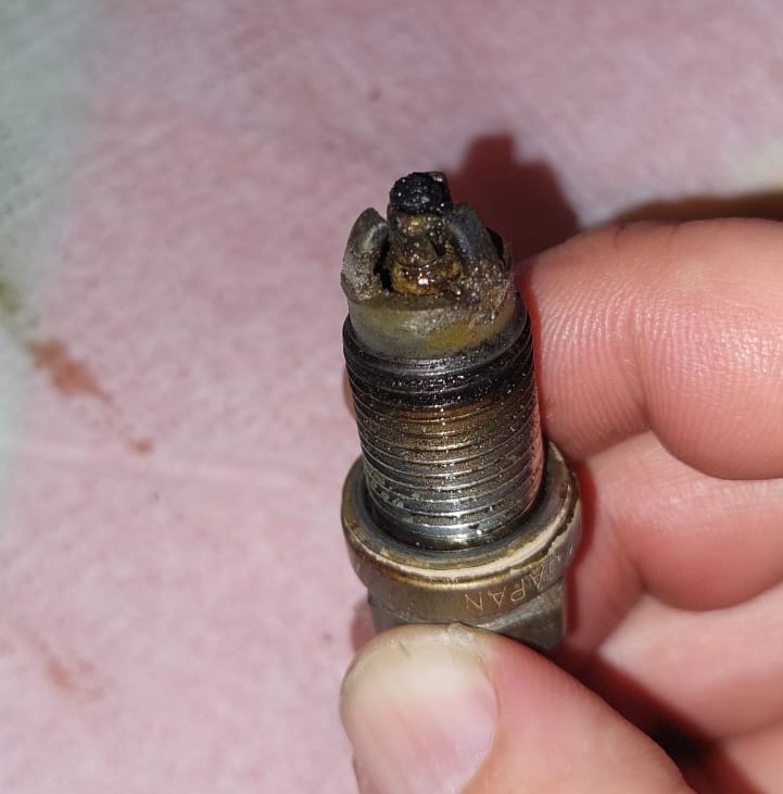

1 свеча (5й котел откуда собственно и больше всего шел стук) закидана маслом, когда вытер масло увидел оплавленный изолятор и собственно сами контакты.
нормальная свечка:
а вот с 5го:
теперь надо смотреть в цилиндр не задрало ли его, и если нет, то точно мотор на стол - есть большие шансы что мотор еще походит.
п.с. принимаю ставки что все таки пошло не так, что прогорело (клапан/поршень) и что стучит.

Сообщение qwerty.goldy »
Здравствуйте. Было такое в практики. Тоже не стого не сего затроил, при проверке свечей была такая же картина как у вас. Итог :свечи подделка, кирдык поршневой. подрало.. Клиетн поменял двигло.

qwerty.goldy писал(а): Здравствуйте. Было такое в практики. Тоже не стого не сего затроил, при проверке свечей была такая же картина как у вас. Итог :свечи подделка, кирдык поршневой. подрало.. Клиетн поменял двигло.
о как интересно, спасибо за ответ.
а у клиента все 6 свечей в таком состоянии были или.. ?
ниже напишу итог вскрытия моего мотора.

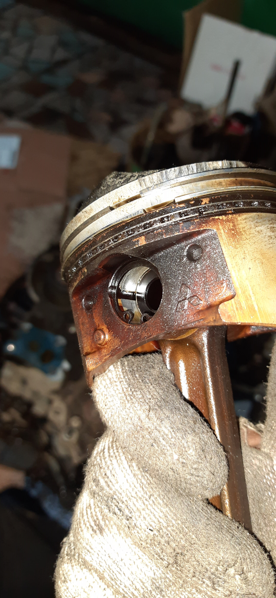

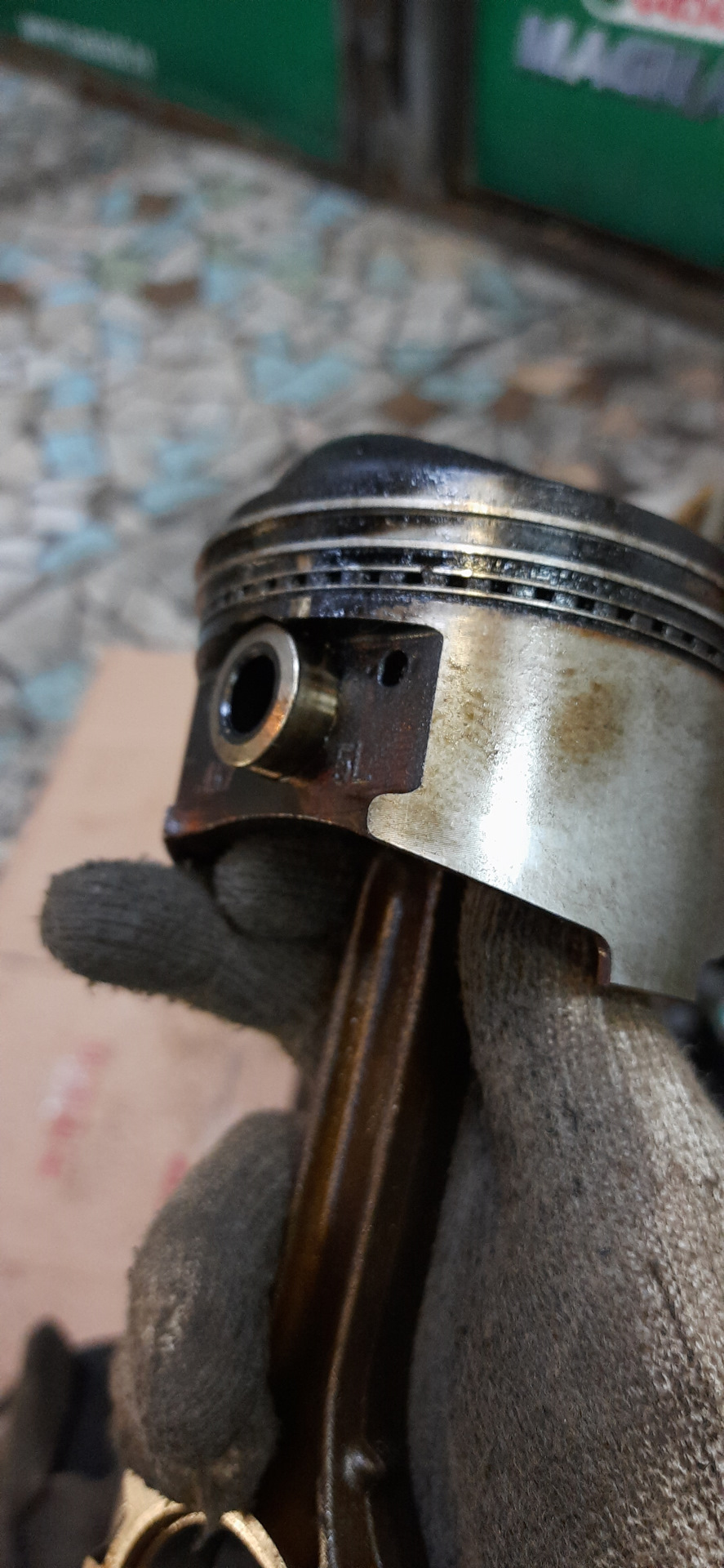

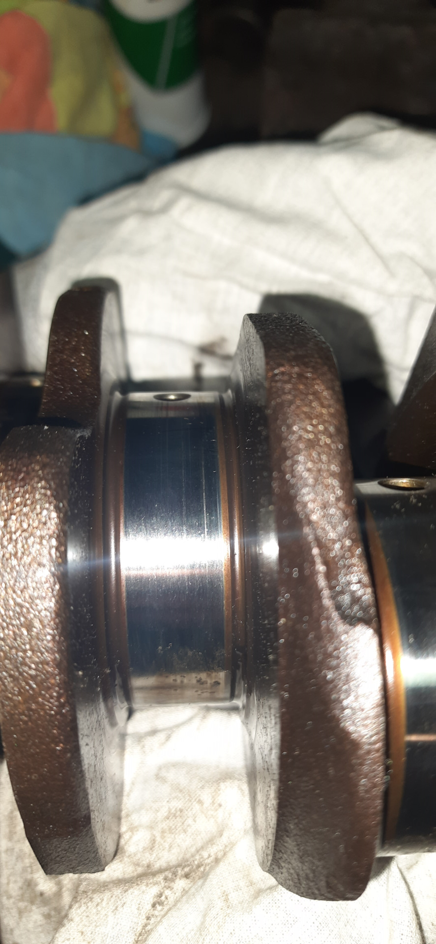

итог ремонта, под капотом стоит контрактный мотор, с проверенным пробегом в 113 000км, а так же замененным ремнем грм.
вскрыл старый мотор, на поршне 5го горшка (на том самом где оплавленная свечка), отсутствует стопорное кольцо пальца, палец просится наружу, стоит криво и собственно люфтил - это была причина стука. зеркало подрано.
коленвал - вроде в неплохом состоянии, но на 2м корне есть внушительная царапина, там же были самые плохие подранные до меди вкладыши.
колено выставил на продажу, если кому интересно - вэлком.
да и собственно практически весь мотор в запчасти кроме:
стартер
генератор
гур
кондей
блок в метал поедет т.к. задир.
у кого какие идеи куда делось стопорное кольцо?
мое предположение — детонация. Неисправность форсунки, которая лила бензин мимо всяких правил, и как следствие детонация, на удивление остальные органы — выжили.
