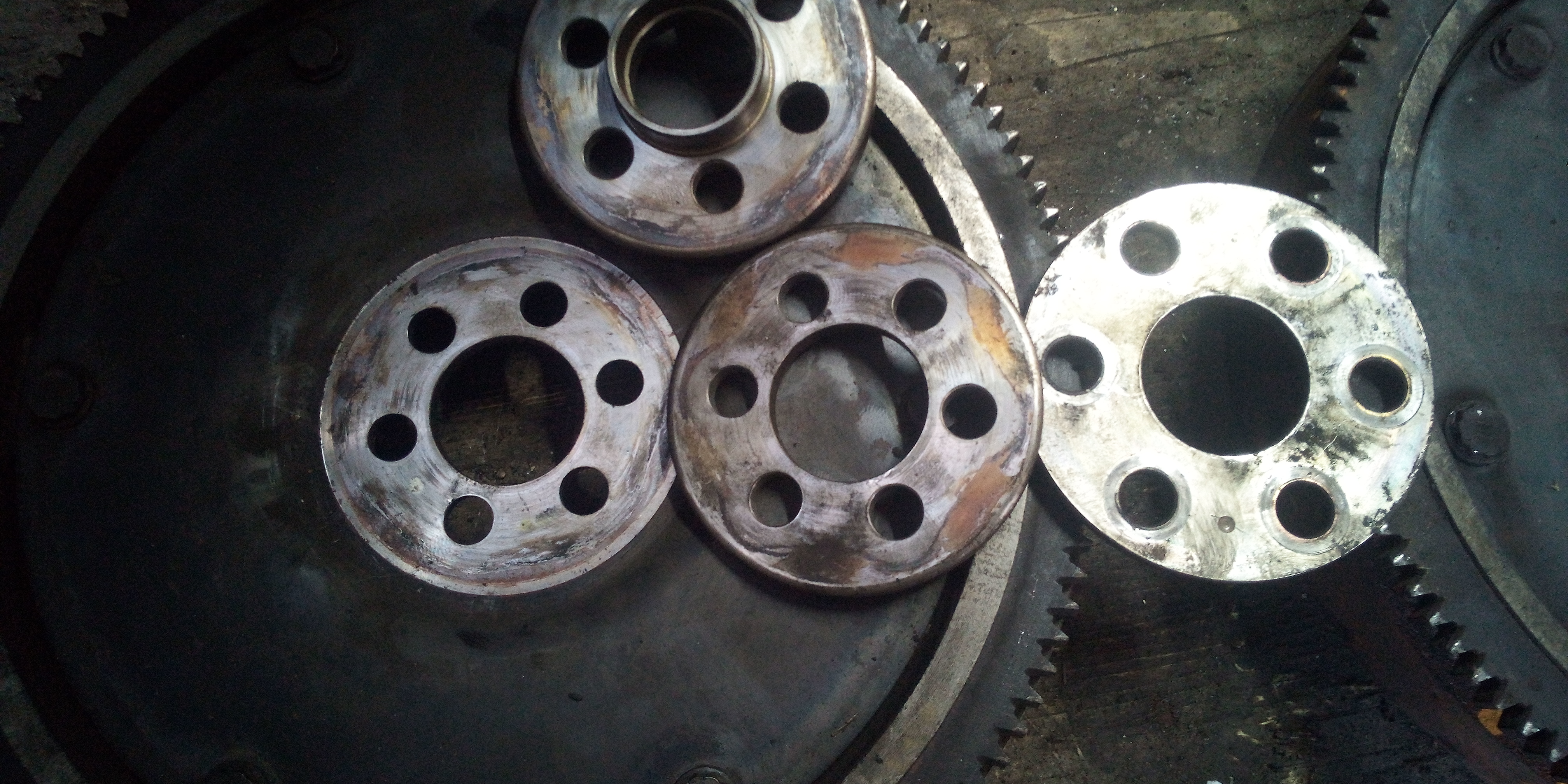

Итак, маховик с венцом от люси4 на спорта не становится, другие крепления к коленвалу. Завтра буду пробовать махнуть венцы. Надо только найти хитрый ключ на звёздочку 10 зубцов, диаметр 14 мм.
Мы решили, что венец проще перекинуть, чем пересверливать на родном маховике крепления под корзину 250 мм.

алексей - Маленький Мук писал(а): нипарку не понятно, другое крепление к коленвалу а зачем тогда венец менять??? сами венцы то просто поменять, обмотал тряпкой полил бензином да поджог, прогорел тюк зубильцем свалился. надеть
Так венец же сидит на основе, которая с другими креплениями к коленвалу. Это я и хочу заменить, чтобы на мои крепления поставить маховик от эльки. Венцы одинаковые и оба хорошие.

алексей - Маленький Мук писал(а): за крепления, дыркама ж в колене и сквозь маховик. на самих маховиках отверстия совпадают????
Центральное совпадает, а те шесть отверстий по кругу крепления к коленвалу разные. На эльке они дальше от центра.
Справа на фото шайба от эльки, остальное от спорта.
Сообщения: 20481
Благодарил (а): 101 раз
Поблагодарили: 1353 раза
Усиленное сцепление на Паджеро спорт 2.5 дизель
ну тогда маховик от эльки не сядет

Сообщение Aleksej2000 »
алексей - Маленький Мук писал(а): ну тогда маховик от эльки не сядет
Это почему?
Пересадить пластину с посадочными с одного на другой. Расстояние между соседними отверстиями одинаковое, по диаметру одинаковое, по растоянию между болтами по диаметру тоже одинаковое.
В чем может быть загвоздка?

Центр, куда вставляется центральная шайба и сверху другой прижимается, откручивания от маховика и ставится на другой. Шайба с центровкой на обоих маховиках одинаковая по центру, нотразная по крепежным отверстиям.
Объяснить сложно, завтра сфоткаю.
Сообщения: 20481
так в самом маховике они такие ж пластины просто как шайба (бутерброд" и если отверстия разнесены дальше тыж их не сузишь в маховике :*WALL*:

Я наконец понял что ты хочешь перекинуть. вот ток ща разглядел по фотке понял,
