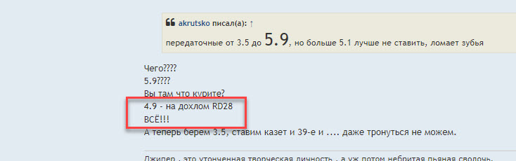

akrutsko писал(а): 10'
9.5"
akrutsko писал(а): передаточные от 3.5 до 5.9, но больше 5.1 лучше не ставить, ломает зубья
Чего????
5.9????
Вы там что курите?
4.9 - на дохлом RD28
ВСЁ!!!
А теперь берем 3.5, ставим казет и 39-е и .... даже тронуться не можем.

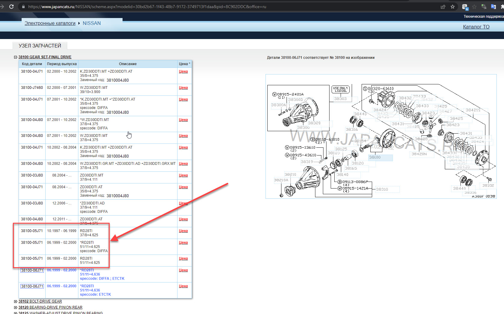

Жипер писал(а): 4.9 - на дохлом RD28
ВСЁ!!!
мда... бяда.... :(((
совсем с матчастью жопа, эхехе, с кем беседуем
на 2.8 в стоке пары 4.625 (37x8), а не 4.9
партнамбер 38100-05J60 перед, и зад - 38100-05J70 либо 38100-05J71

akrutsko писал(а): мда... бяда.... ((
Я правильно понял, что поклонник нисцана не знает свою машину?
Знакомо.
Просвящайся.
https://www.japancats.ru/Nissan/Parts.a ... %20из%2015
38100-06J71 = 39\8
Не благодари. :)
