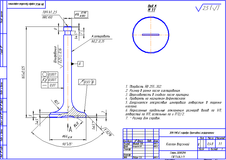

mall писал(а): "все дураки, а я дартаньян"
Ну и про не все дураки...
Вот чертеж клапана со всеми допусками размеров, расположения и формы.
Как вы думаете, какое искревление допустимо по этому чертежу, и какой "идиот," их задал, если можно гонять 100+ ткм на сутулом? :lol:

SNOOPER писал(а): Да пофиг на те прописки и коды, если форсунка нормально собрана......
тобишь форсунки вышли за допуски, движок затроил, далее заезд на СТО и при дефектовке/разборе клапана загнули?!
Sfinks писал(а): Как вы думаете, какое искревление допустимо по этому чертежу, и какой "идиот," их задал, если можно гонять 100+ ткм на сутулом?
ну это картинка из интернета из обучалки по составлению чертежа, допуски формы указаны в соответствующих табличках. А так зазор по впускному клапану видимо указан в мануале по сборке двигателя и наверняка измеряется в сотках.

mall писал(а): модель в ANSYS хде? школьные формулы хде? что изучать то?
Так сами и делайте, раз изучать собрались. ;) Мне достаточно физики и геометрии, которые вы в школе скурили, а теперь на матмодель киваете))))
mall писал(а): допуски формы указаны в соответствующих табличках.
Спасибо, КЭП. Так что эти допуски формы говорят вам? :*SCRATCH*:
mall писал(а): А так зазор по впускному клапану видимо указан в мануале по сборке двигателя и наверняка измеряется в сотках.
У вас каша в голове. Мы говорим про герметичность клапана в закрытом состоянии. Какой еще зазор? :*WALL*:

mall писал(а): слив номер два засчитан, предлагаю уже собраться и начать писать формулы школьного курса либо разговор бессмыслен
Дружищще, ты сам придумал про матмодель и ансис, сам же и сливаешься. Тебе про физику процесса работы дизеля и геометрию клапанов говорят, но тебя чет в сторону тянет. :*PARDON*:
mall писал(а): допустим герметичность не потерялась и зазор грибка клапана и седла клапана не ушел, а изогнулась только ножка.
Да с чего ты взял, что герметичность не потерял? :*WALL*: Там допуск на биение тарелки 30 микрон задан, и это ДО притирки, способен масштаб осознать? А тут кочерга кривая, и тарелка не ушла, ну-да ну-да, магия вне хогрвардса. :*ROFL*:
