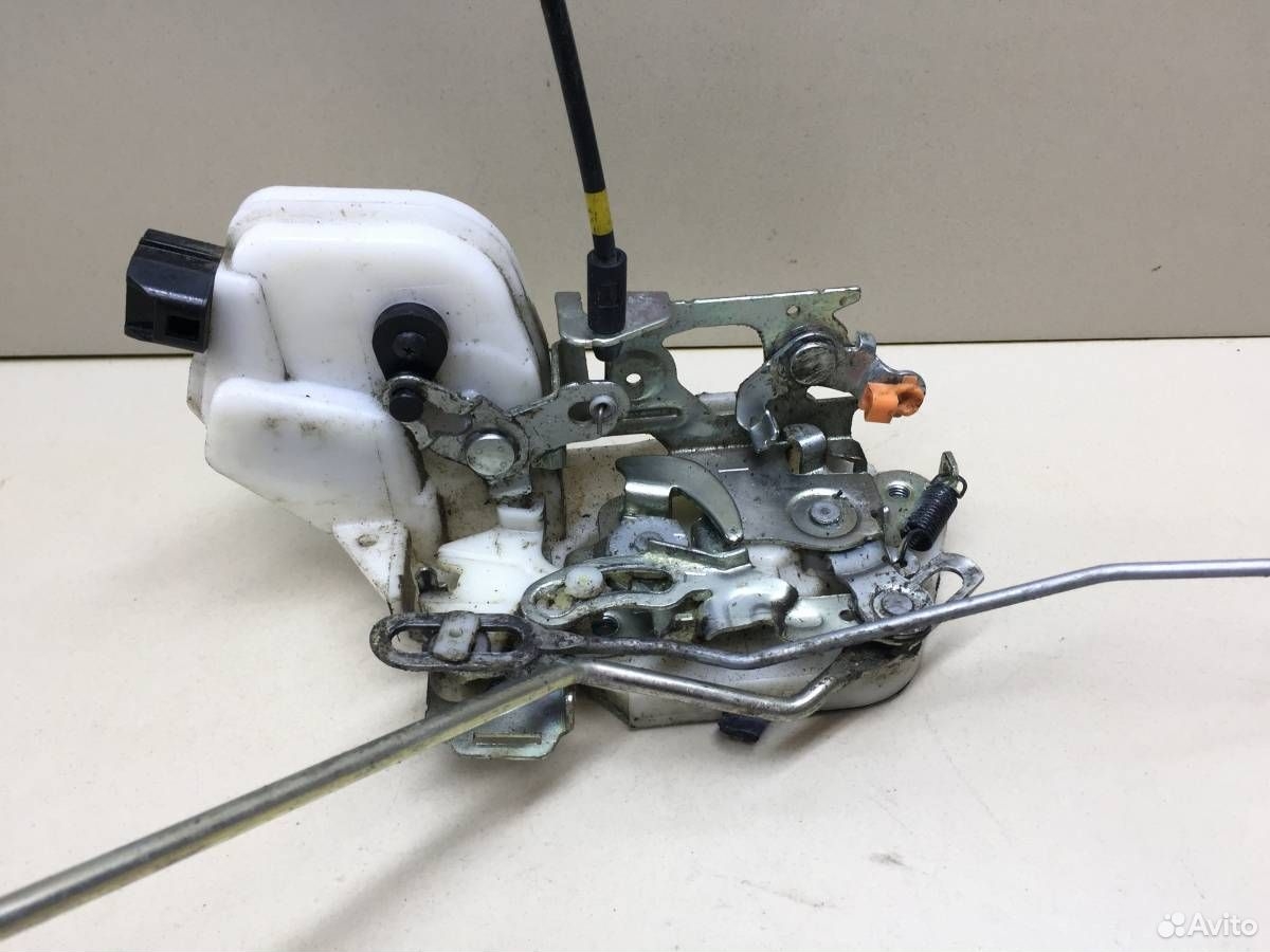

Так личинка связана с замком же рычажками и заодно видно и с механизмом центральной блокировки :*PARDON*:
Где-то заржавело и вот рычажок не двигается. Вот механизм замка - скажите мне ,что там ничего смазывать не надо - я не поверю ::-D:

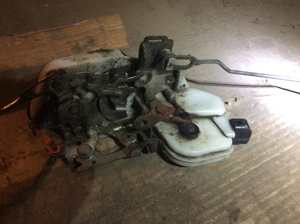

https://www.drive2.ru/l/9392948/
Шарнир привода ЦЗ просто заржавел.
Облил преобразователем ржавчины и смазал спец.смазкой для замков.
Результат: ЦЗ штатный закрывает, а вот длительности импульса от сигналки не хватает :(.
Кста , с кнопки на двери ЦЗ работает?
