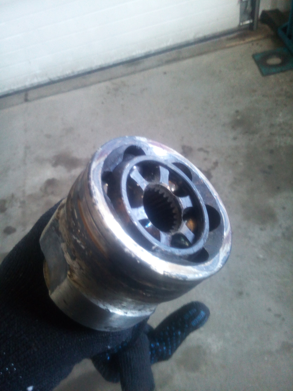

Элементы гранаты там вполне себе заводская, но ты утверждал, что именно в гранате нечему клинить так, что не надо ля-ля...
Непопаджеро писал(а): Читай хоть иногда источники, откуда свои цитаты дёргаешь
Там про меры не сказано. На вид ничего ужасного.
Ну вот тебе граната той системы...
