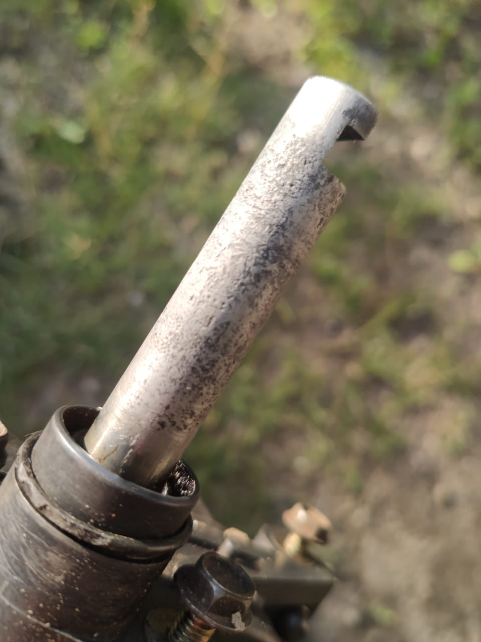

Да, и раздатка у меня с электрической ручкой понижайки. Она даёт сигнал и там электродвигатель толкает шток, который сгнил

И 5 датчиков которые толкают шарики, которые тоже проржавели
