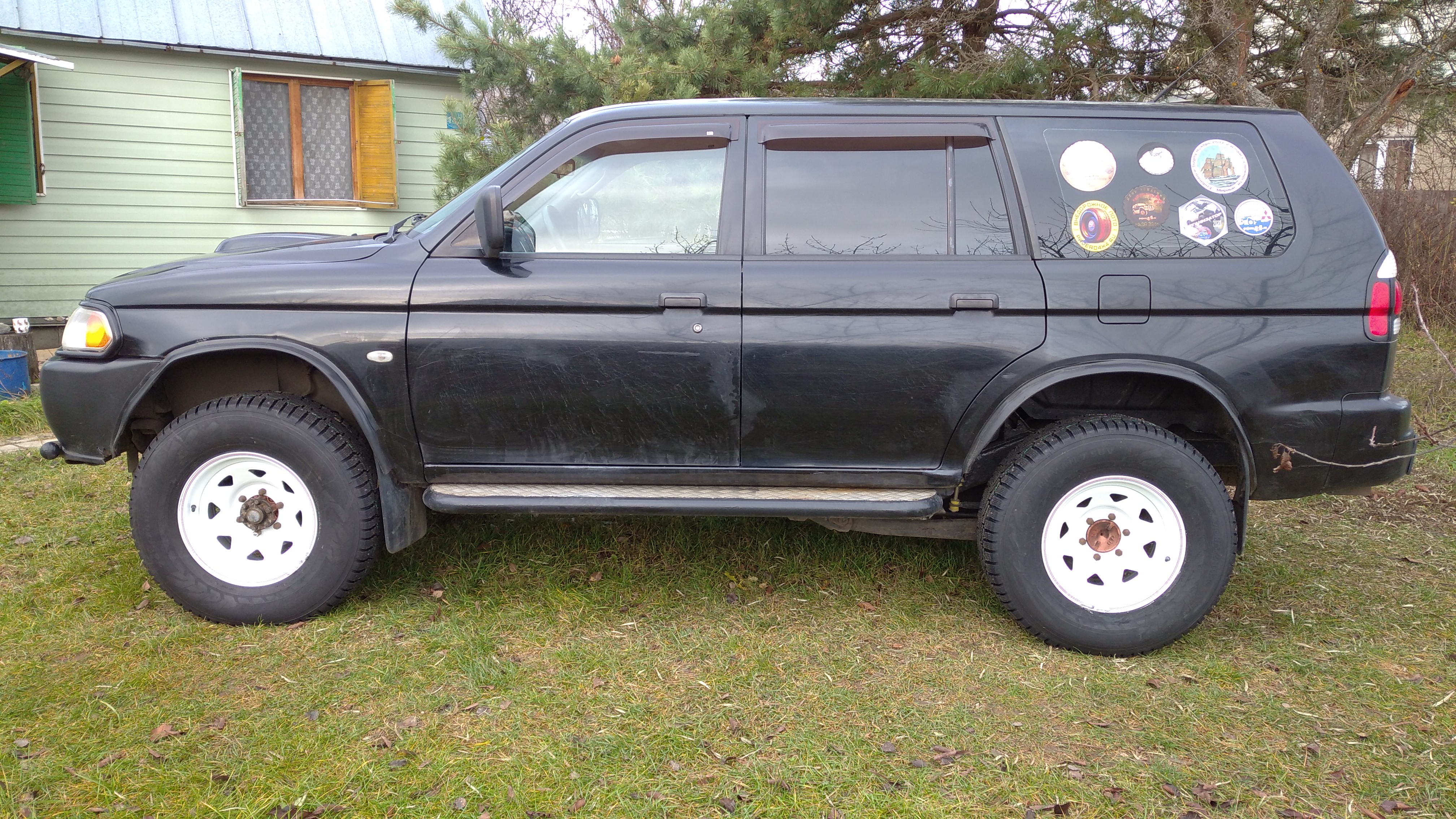

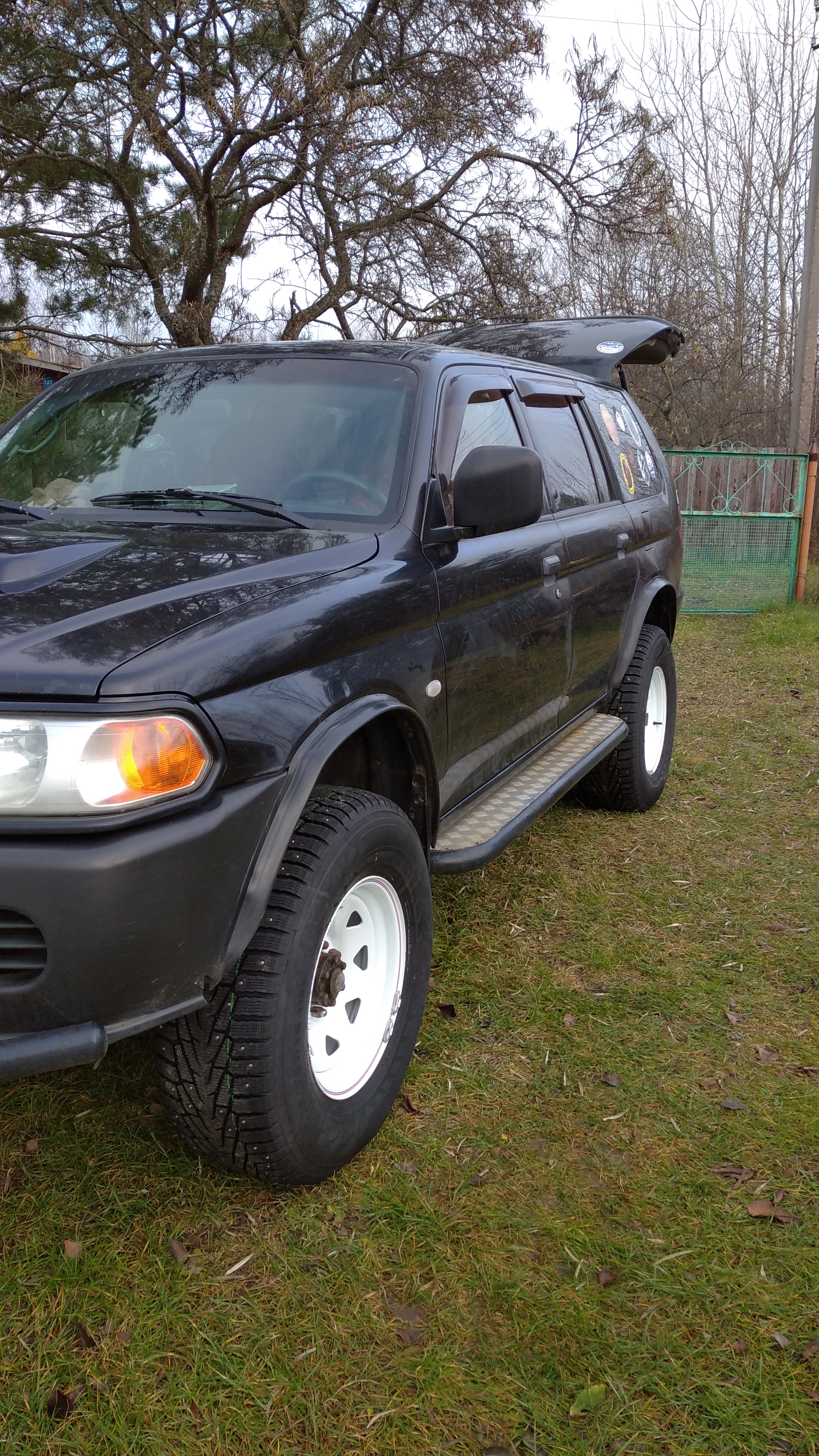

Давление какое лучше?

Romik4x4 писал(а): Давление какое лучше?
2,3-2,4
И скорее всего от прородительницы достались странные боковины, поэтому бордюры только шопотом, во избежании.

О! Царь машину помыл! ::-D:
С обновкой тебя Ром! :)
Я качаю 2,0, не больше. Если сильно гружу, 2,1-2, 2 перед/зад соответственно

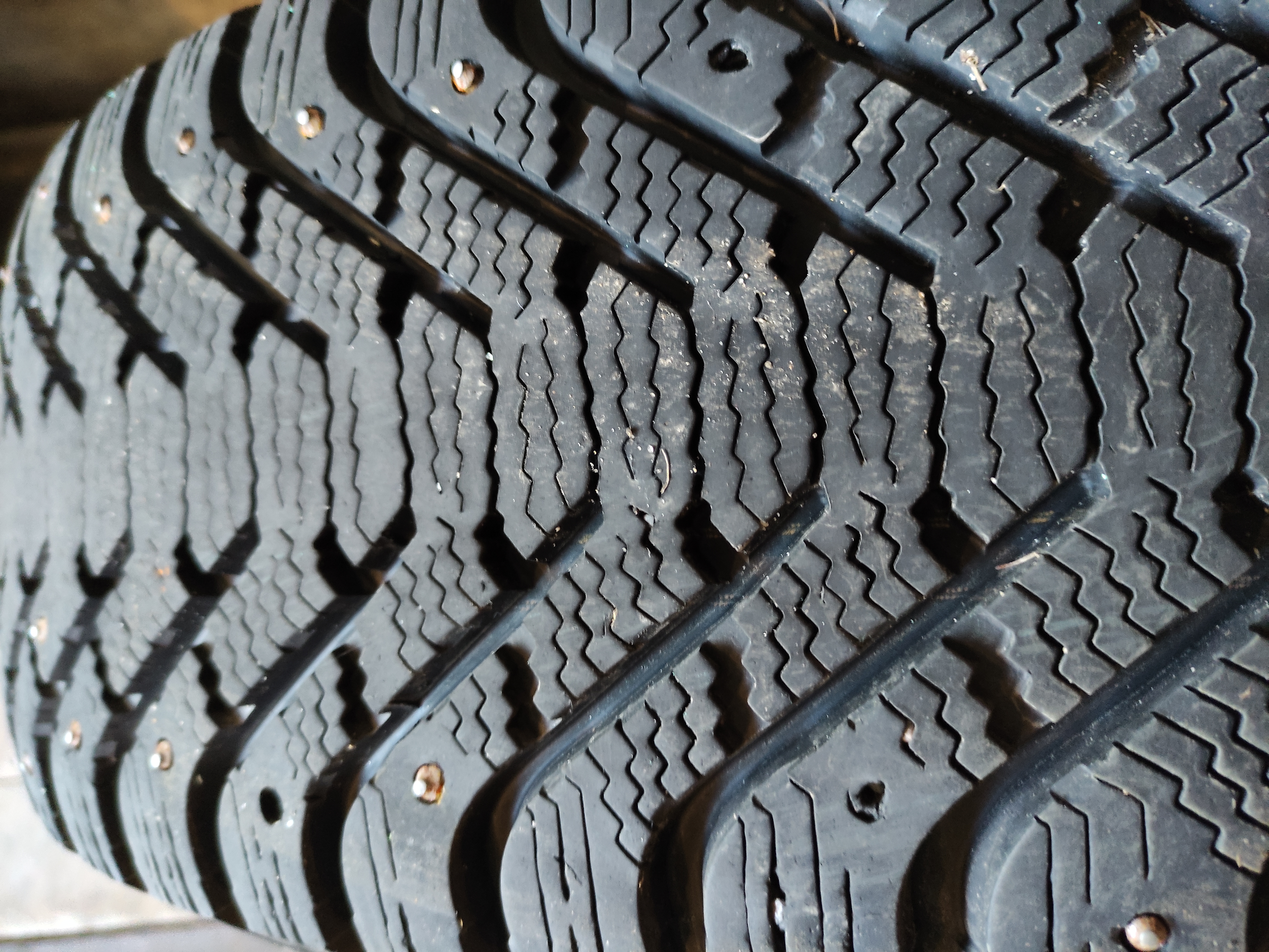

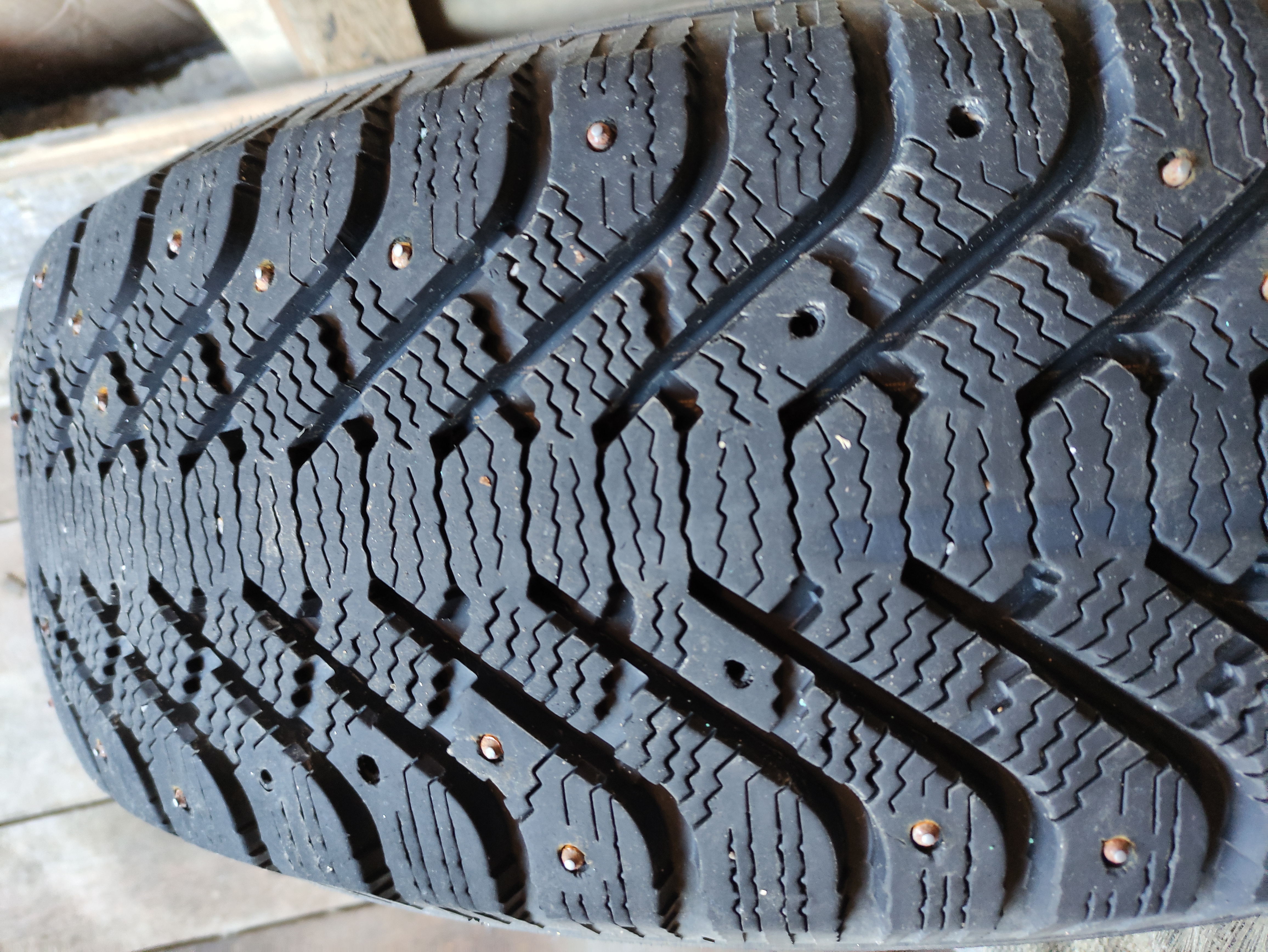

Парни , а как Вы их подбираете?
посмотрел по 10+ шипов не хватает
и где покупаете?
сказали вклеивать нельзя, рвет с куском резины
эт на мелкого)
а на Дюротраки??
для П 2

Ant321 писал(а): Парни , а как Вы их подбираете?
Тупо меришь глубину "лунки", + 1мм должен торчать
Выше ссылку дал, там всё подробно
