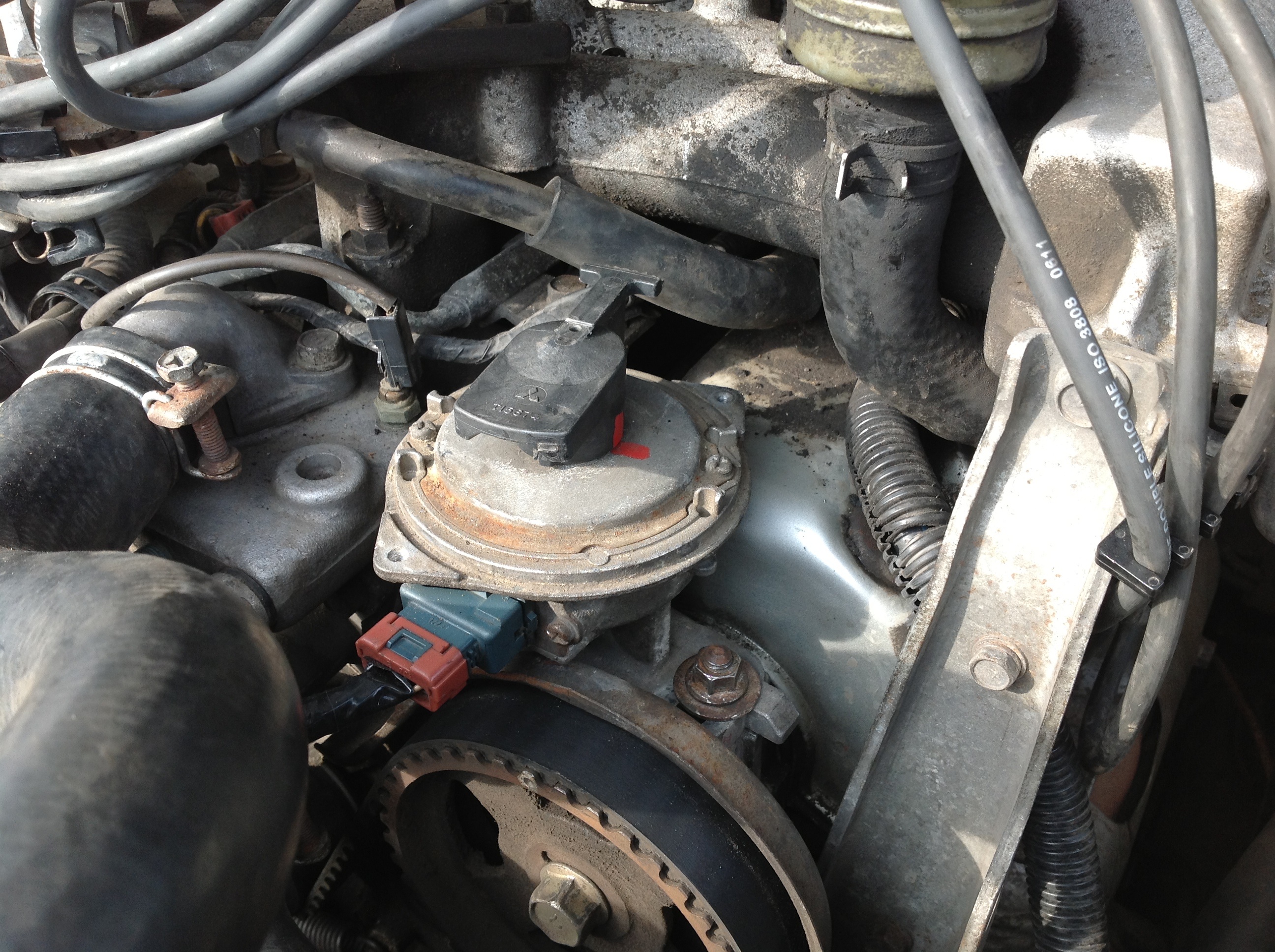

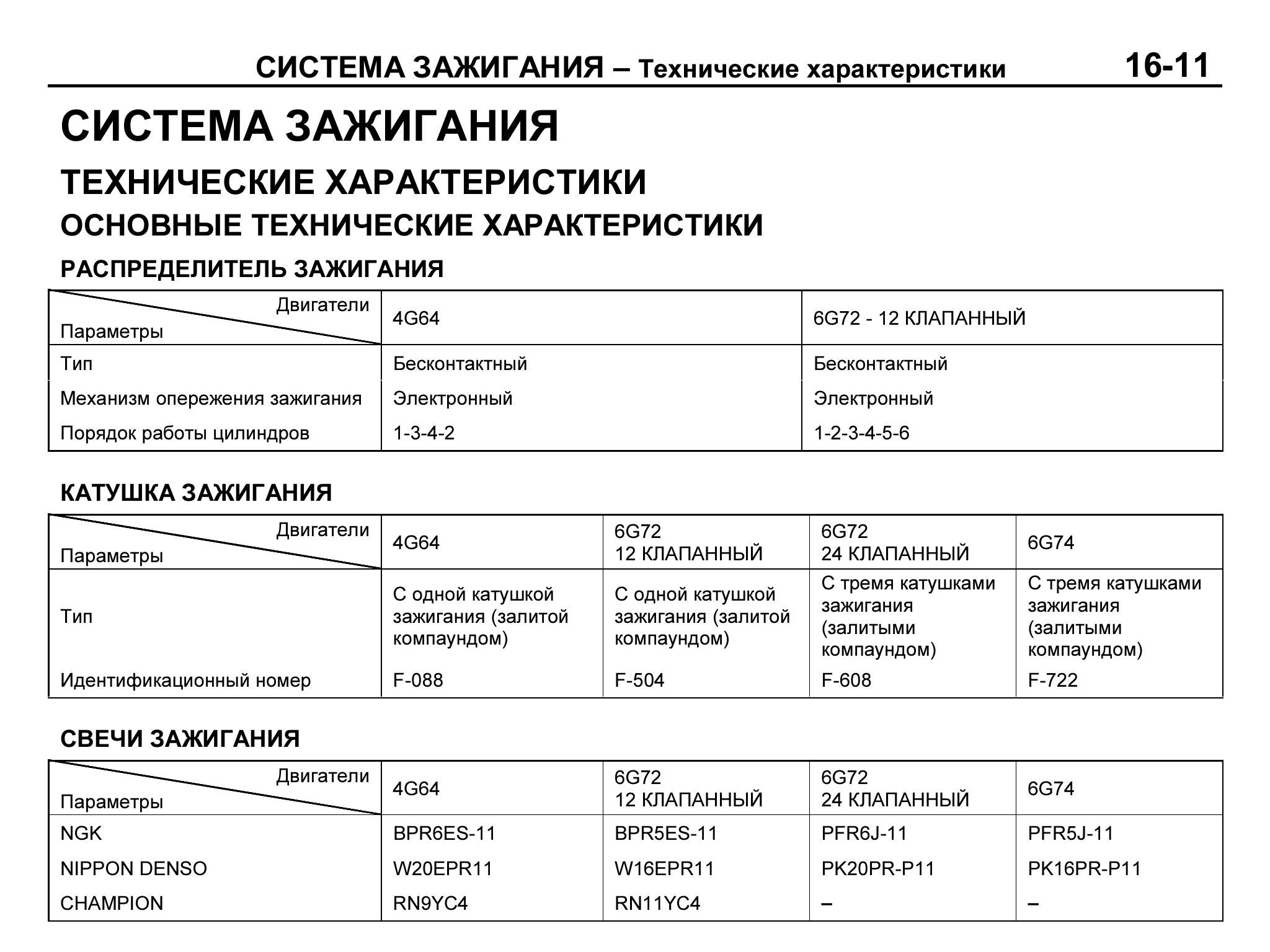

В общем подключаю свечные провода как написано на трамблере :) 2-1-3-5-4-6 см фото
А теперь смотрим на мануал (фото)
А кручу коленвал и не пойму что происходит должен 3 цилиндр подыматься а подымается второй и мозг отказывается понимать что происходит!!!! Думаю надо обратно все собрать и поставить провода вместо 2-1, 1-2, 3-3, 5-4, 4-5, 6-6. Думаю прэтому он на ранем зажигании и за счет 3-го и 6-го цилиндра и заводился!!!!!
Как вы думаете?????

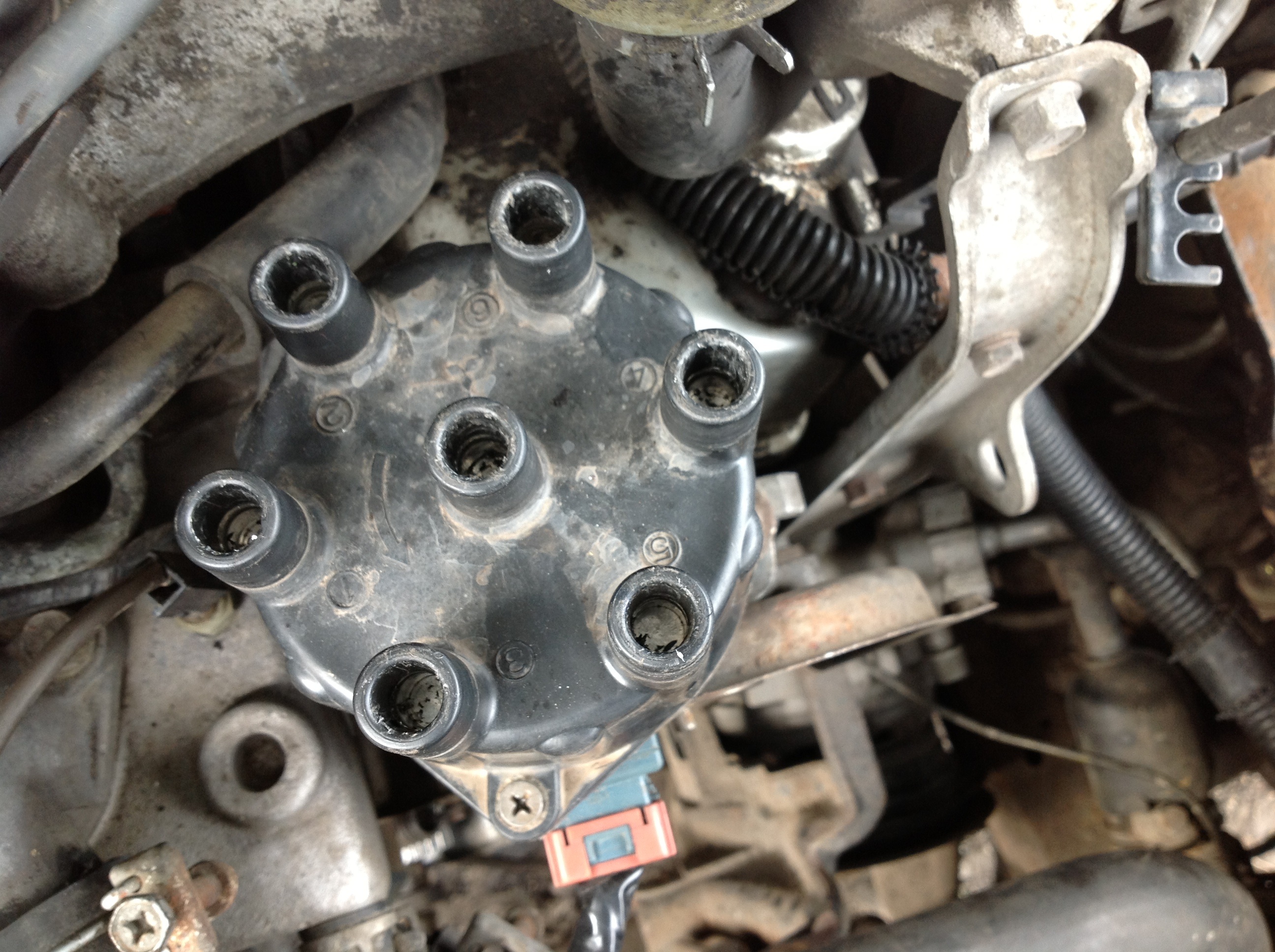

В мануале написан порядок зажигания правильно. Я когда-то тоже не мог понять почему не заводится(после разборки-сборки). Поставил как на ЗиЛе (или как на ГаЗ- 53) начиная с первого и т.д. Но наши крышки трамлёра внутри ровные и потому всё без заморочек выставлялось, тоже самое и на "волгах" и "жигулях". А на "паджеро" японцы сделали ребус-кроссворд.
Сними крышку трамблёра и внутри увидишь на ней лабиринт из шести контактов, не считая центрального уголька.
Вот когда я разгадал этот лабиринт, установил все метки, выдернул и снова поставил трамлёр как положено, ну и провода конечно, только тогда мотор завёлся без проблем. Т. е. "1" нарисованая снаружи трамблёра, а на самом деле её контакт в другом месте ( точно не помню, но кажется около четвёрки или шестёрки, вот туда и должен смотреть бегунок при ВМТ первого цилиндра).

Трамблер стоял у меня как положено в самом начале и сейчас, не знал что есть на трамблере точка с черточкой (хитро), но на моем трамблере кто то нарисовал красную полосочку. Если полоска совмещена значит все ок.
Перевернул трамблер, а там точно паутинка, если бегунок по цифрам показывает на 2-ку, а на самом деле внутри дорожка как раз на 1-ый цилиндр выходит. Японцы это специально сделали чтоб разделить провода все цилиндры что слева и проводка налево и наоборот справа.
Но все равно не заводится!!!!!!!!!!!!
