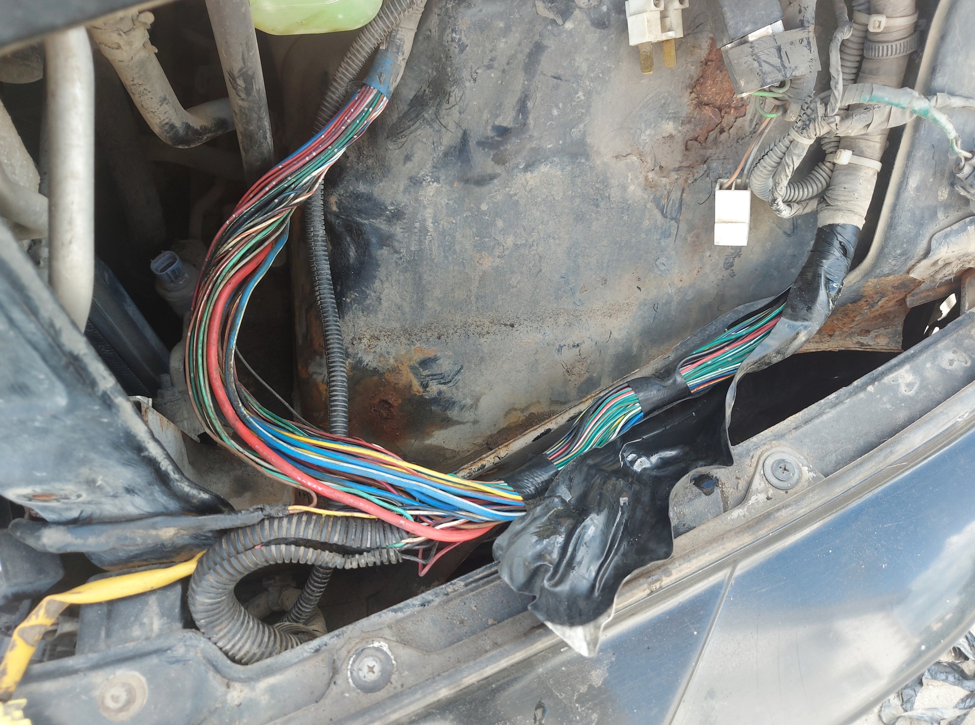

Тебе там надо было узнать, есть соединения или нет, и их состояние.

Внезапно не тянет...
Как видно по фото - узнал
И повторюсь- я был крайне удивлен... Потому что сколько читал страшных историй про эту косу - у всех там кошмарный ужжжжас. А у меня оно вон как вышло...

В общем, снял фару, нашел продолжение этой косы - все мекрое и грязное
Обрадовался. Распотрошил... Все как новое! Хотя коса внутри вся мокрая и с грязью была.
Еле завел, обороты теряет, на движения косы не реагирует.

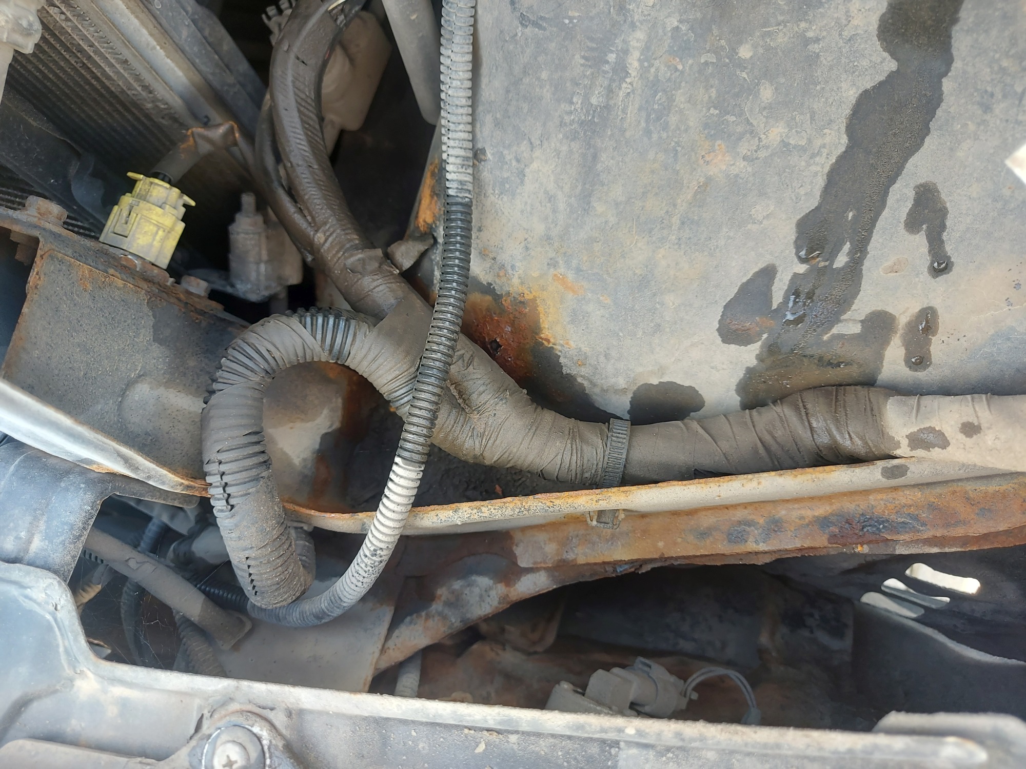

И, кстати... походу все управления двигаталем выходит вообще с другой стороны, где стоит сам ЭБУ. Там под капот справа через стенку заходит другая мощная коса и идет сразу за мотором. Вот от нее-то и растут ДПКВ, ДМРВ, лямбды и т.п...
А эта коса, которую я мучаю - она заходит почти вся под предохранители, а её остаток - это фары, датчик удара, кондей и т.п. и еще кусок уходит под радиатор (видимо фары с другой стороны), но на мотор она не идет.

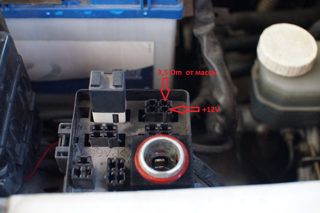

Реле бензонасоса же тут живет?
И еще, Василий как-то выкладывал.
Я так понимаю, бензонасос принудительно можно так стартануть? НУ чтобы хоть услышать его.

Под коробками ничего интересного не нашел...
Какие-то странные промежуточные разъемы, чистые внутри. Несколько земляных косичек нашел прикрученных к крылу (штатных). Проверил, контакт отличный.
Саму косу под коробками разбирать не стал, не вижу смысла, вид у нее самый обычный, и нет никаких потертостей.
Реле бензонасоса в маленькой коробке проверил - щелкает, а при подаче зажигания на его контактах появляется +12.
