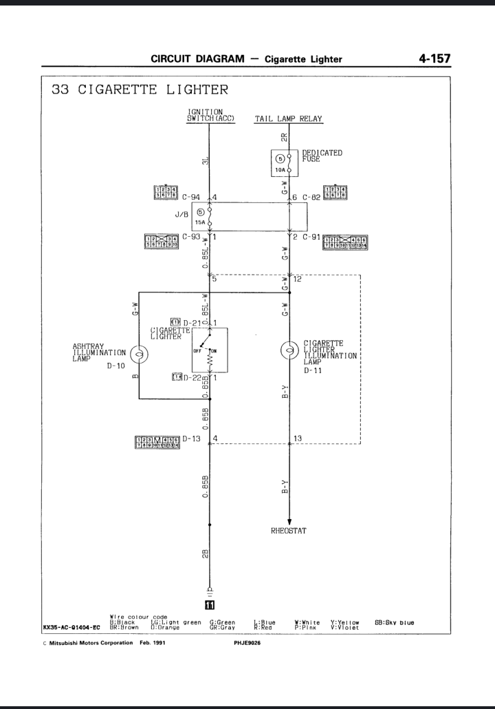

Может быть, я не умею читать схемы, но на прикуривателе (не на доп розетках) я так реле и не нашёл. Замком включается. Смотрел П2, старые спорты. Пожет на П4 и не так...

У меня на МПС1 его даже слышно, когда ключ в замке в положение off ставишь. В нормальных машинах во всех так. Реле АСС общее, очень много на что. ФФ1 например, в расчёт не берëм, бо не сильно то и машина... Вот там прикуриватель запитан постоянно, как и свет в бардачке, и ещё много чего. Тут да, недоразумения случались

Да, всё правильно!
На всех Паджерах и Спортах прикуриватель- через замок, а доп.розетки- через реле АСС. Это если верить схемам.
