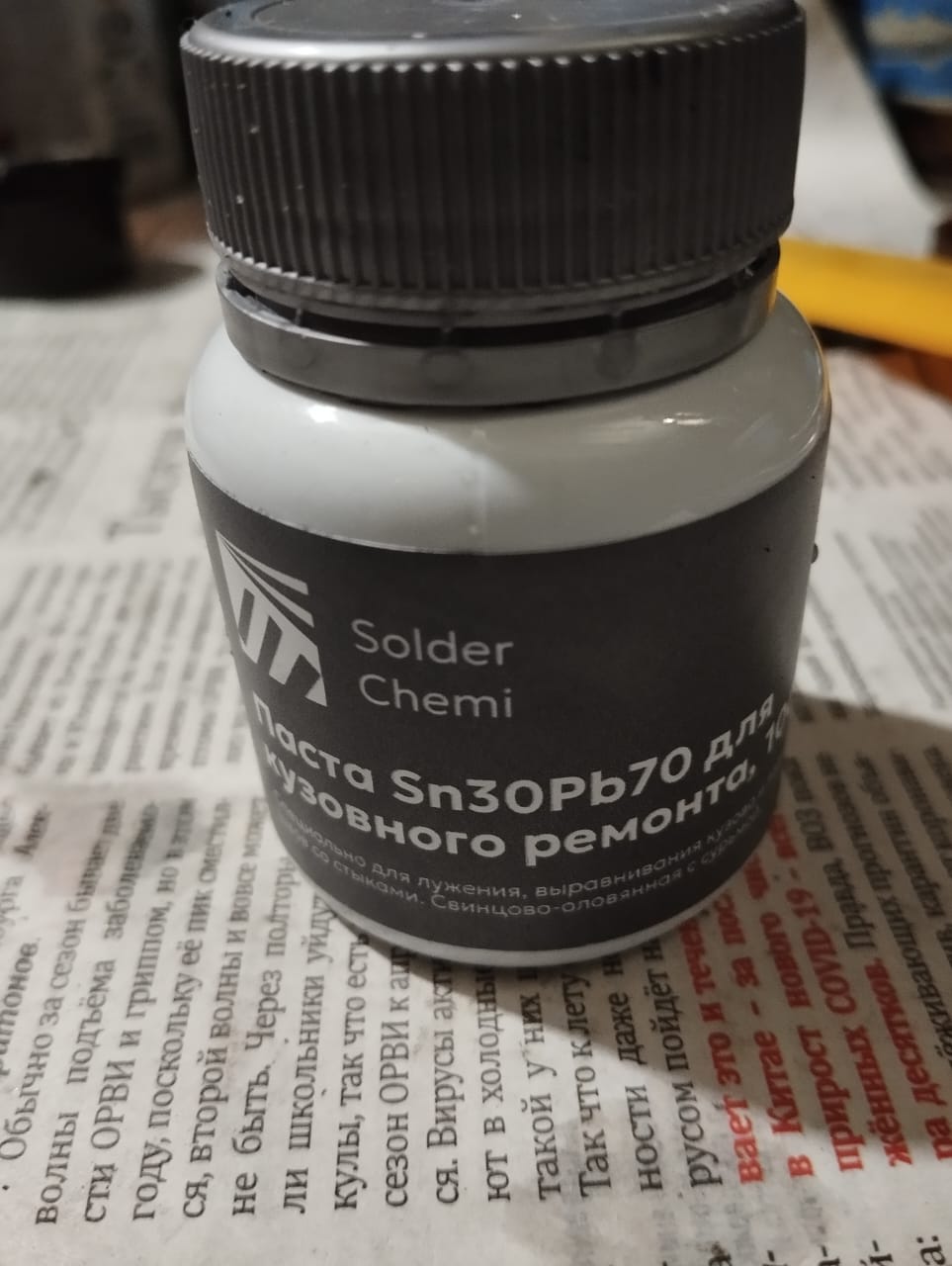

Купил на Озоне паяльную пасту.
Лучше бы не связывался... :*WALL*:
Ей нужна гладкая поверхность, а не моё решето.
Нужно обязательно зачищать наждачкой после пескоструя, только после этого будет приставать.
И мне всё равно не понравилось, как делают по видюшкам в ютубе.
Т.е. по сути намазывают припой деревянным шпателем, когда он уже начинает застывать.

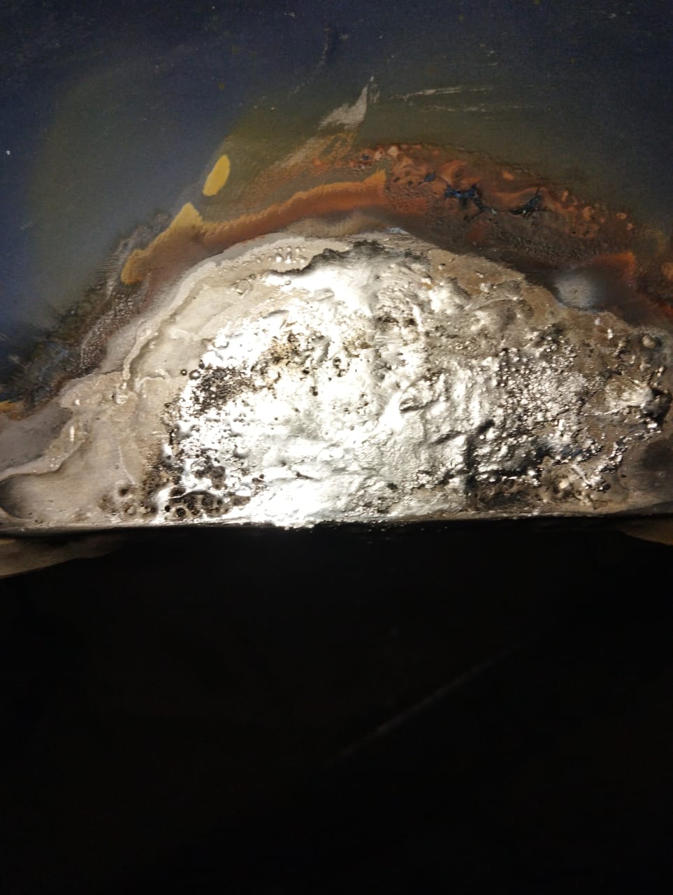

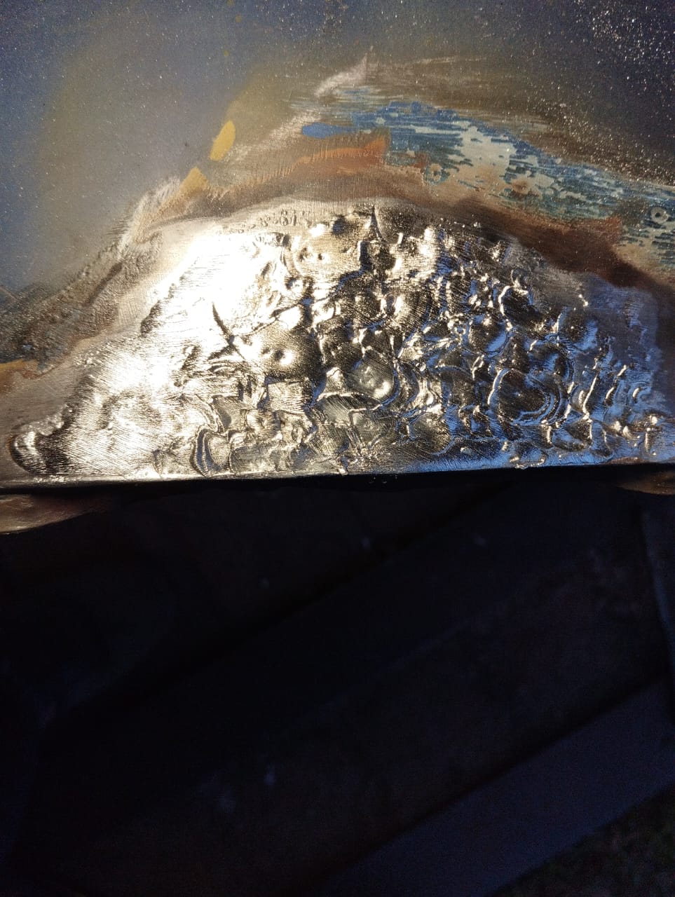

Вот мой результат такого "срача" (фотки не очень, т.к. работаю по вечерам, подсвечиваю лампой):
Видны прогалы, непокрытые припоем, и это лучшее, что смог сделать.

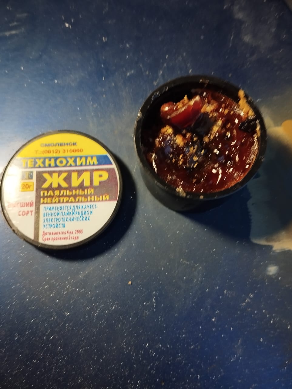

Вспомнил, что дома у меня есть другой паяльный жир и решил его тоже опробовать.
Результат впечатлил!

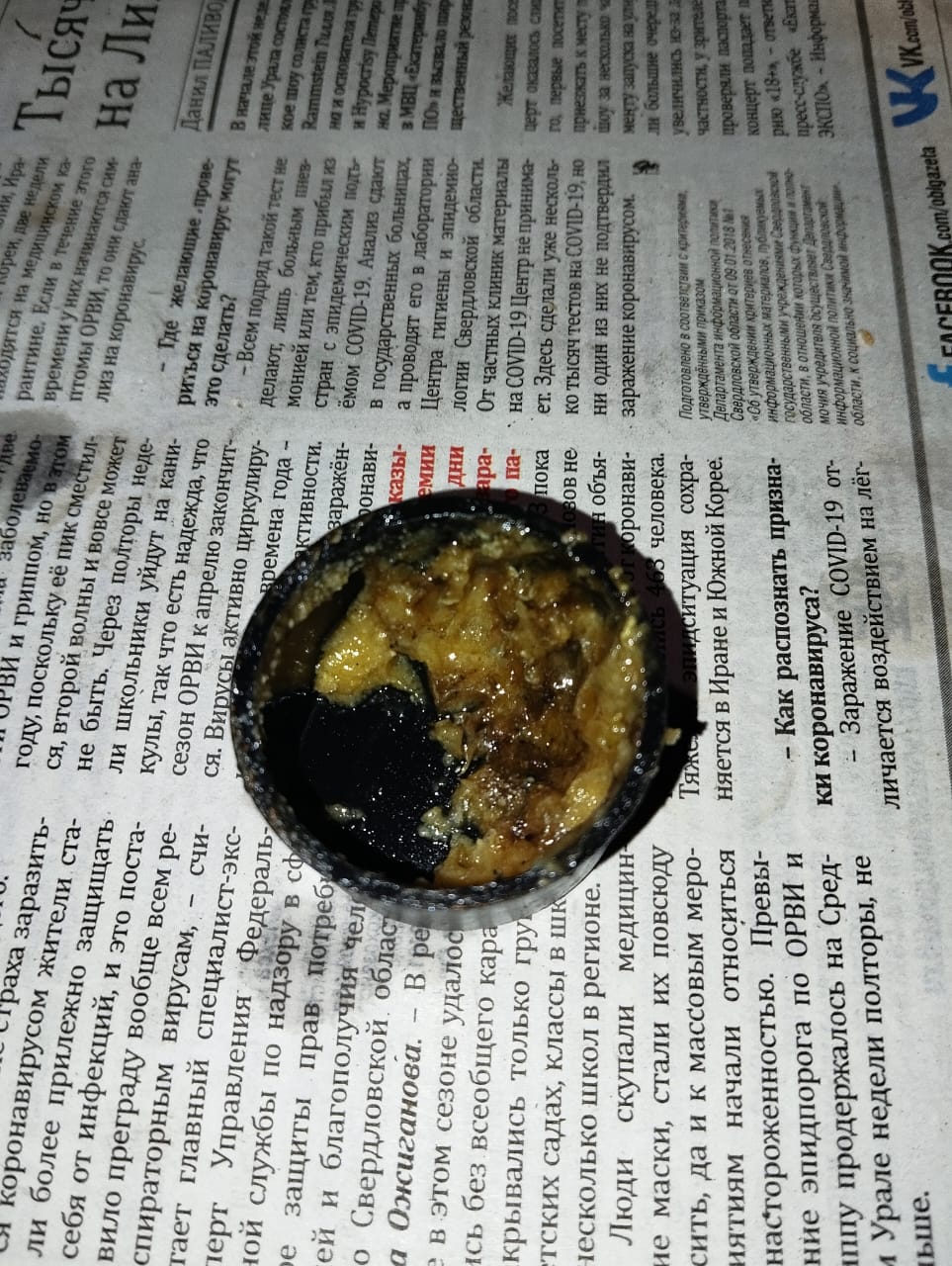

Тот жир, который я использовал первый раз по консистенции- как вазелин и какой-то светлый.
Он и раньше мне не очень нравился, но я им по меди работал вроде нормально.
И он по кузову вообще не пошёл.
А вот этот я из дома принёс:
Он более жёсткий и коричневый, с ним другая картина!
И работать со 100-ваттным паяльником гораздо удобнее, чем горелкой.
В общем, технология такая:
После пескоструя поверхность всё равно нужно зачистить, я это делал небольшой корщёткой
Далее, в дело вступает жир. его можно хоть отвёрткой отколупывать и крошку на маталл класть, можно металл нагреть и намазать. И с небольшим кол-вом припоя пройти всю поверхность, т.е. облудить.
Если есть дыры и поры, на них пока внимание не обращать, главное залудить, не стесняясь греть металл по площади.
А уж после залуживания, закрывать дыры, путём короткого прикосновения к месту и припоя уже тут должно быть прилично. Маленькими шажками постепенно закрываете всю поверхность припоем, выравниваете по высоте и т.д.
Жир особо жалеть не нужно, добавляете по мере надобности. Он легко смывается бензином и чистится корщёткой. Так что можно потом ещё доделать прогалы. У меня всё обошлось за 3 раза.

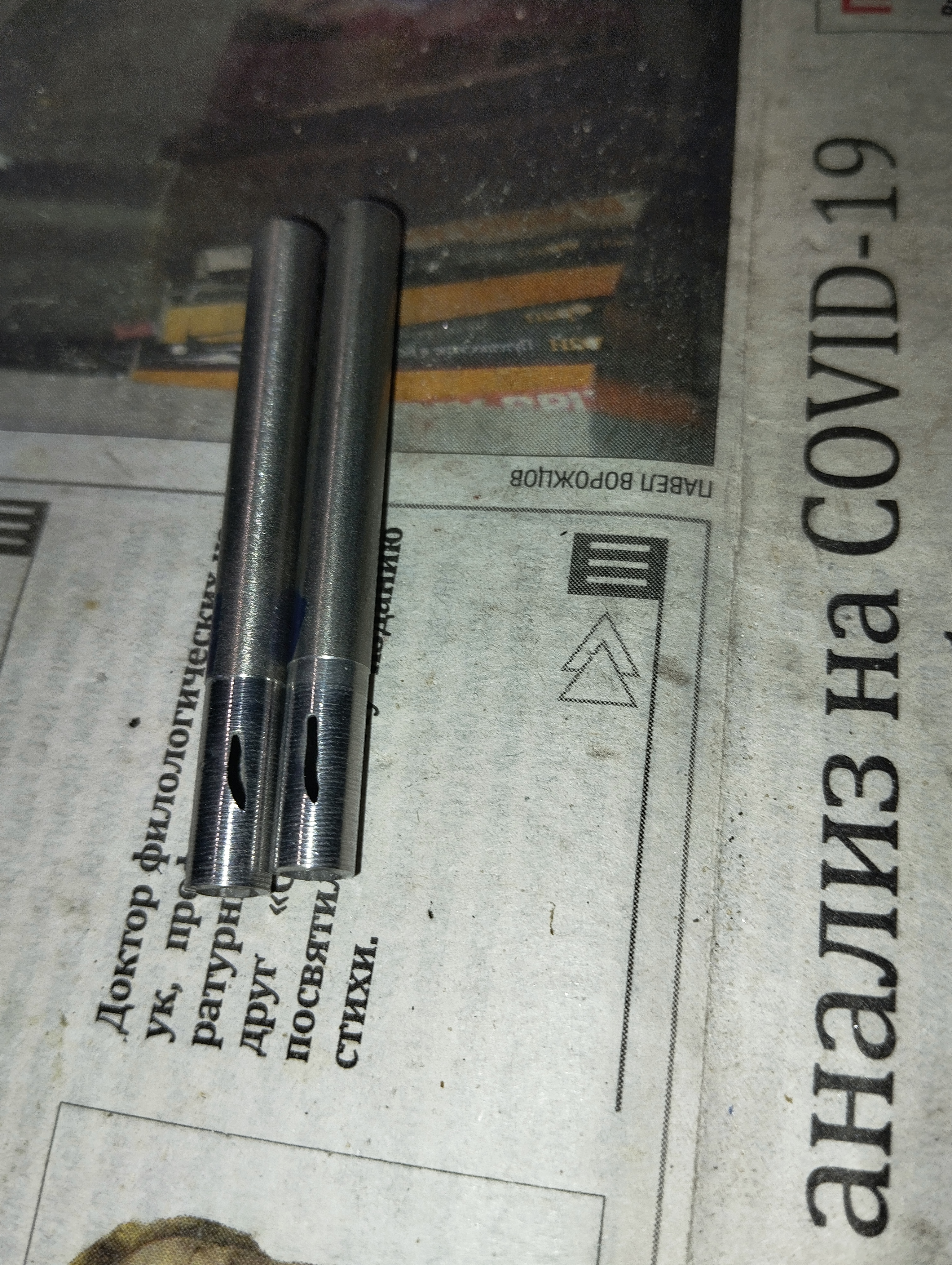

1. Покупной песок злее моего местного.
Нужно постоянно контролировать сменное сопло.
У меня их было 5 шт. Два я профукал :*WALL*:
Оно срабатывается возле эжектора, куда подаётся песок.
Если эту трубку вовремя повернуть на 45 градусов, не дожидаясь пропила, то можно так сделать 4 раза, и увеличить ресурс во сколько же.
Сопло с дырой использовать нельзя, будет пилить сам пистолет.

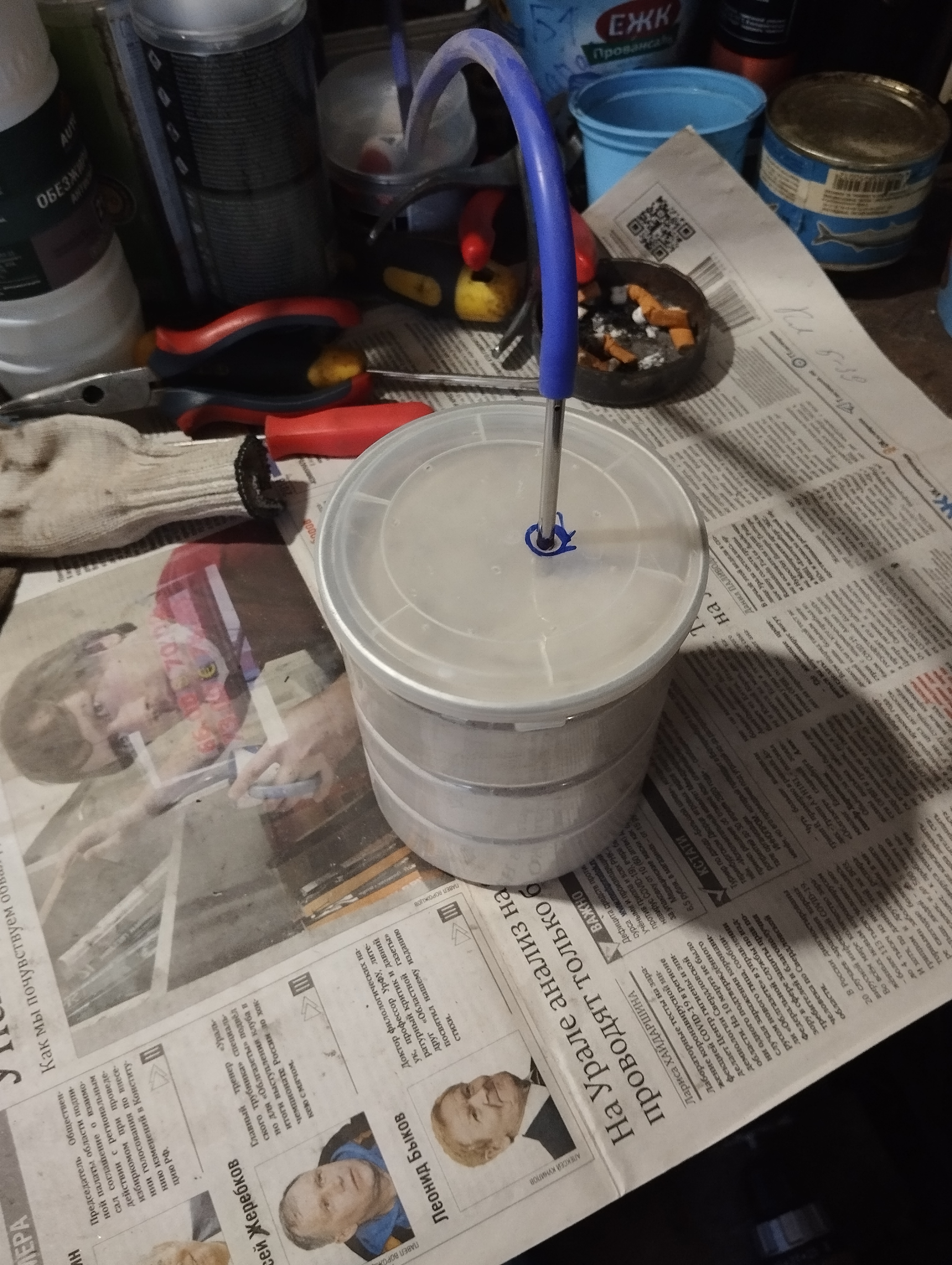

2. Банку под песок взял такую
Главное, чтоб была прозрачная и трубку держала.
У меня где-то 1л, больше не надо...
В крышке должны быть отверстия! У меня много мелких.
Иначе песок засасывать не будет.

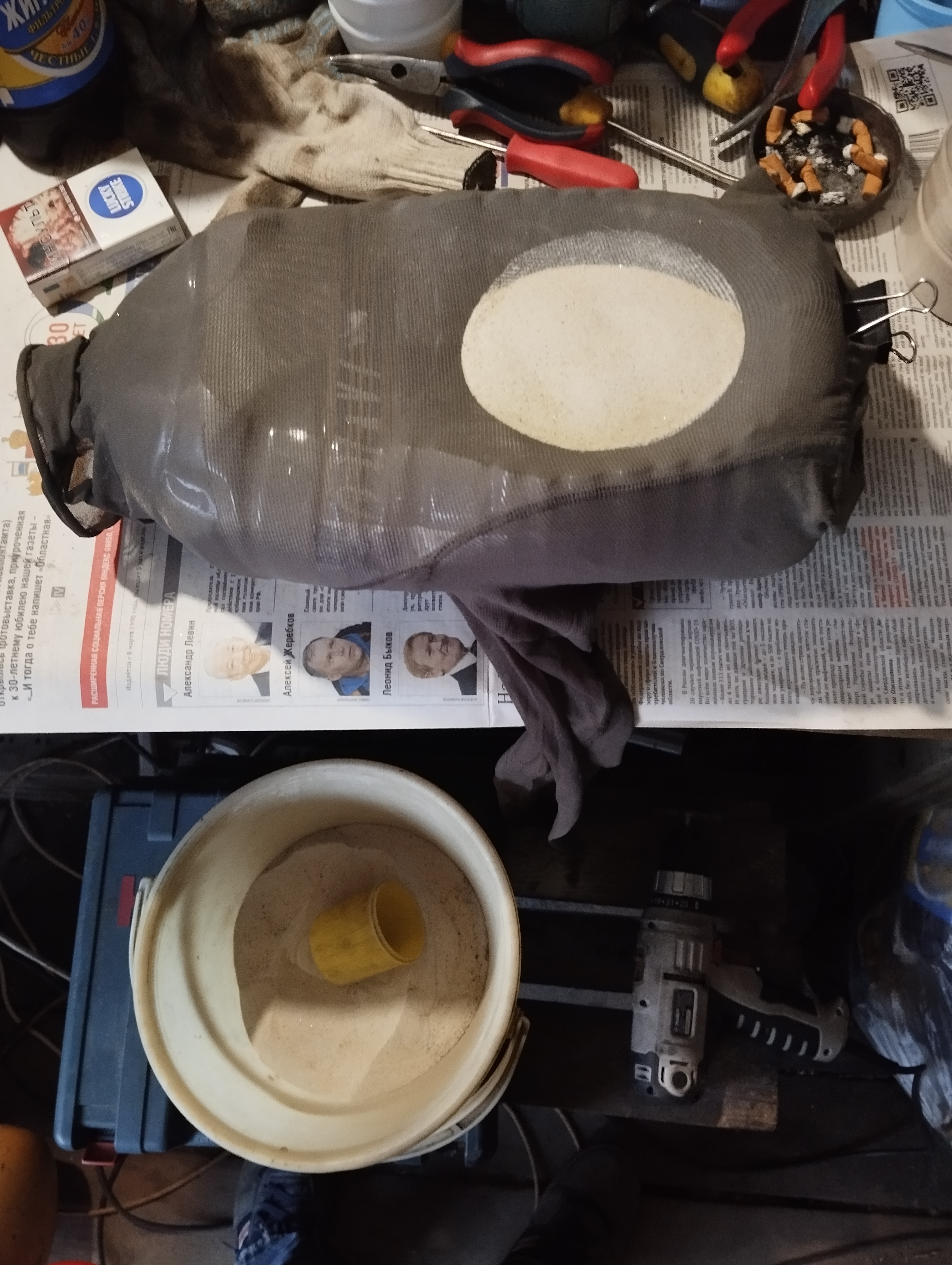

3. Я человек рачительный, поэтому стараюсь собрать песок, тем более, что он покупной, хороший. До половины, а то и больше, это можно сделать!
Просеиваю его такой приблудой, довольно быстро
Это 5- литровая бутылка с натянутыми на неё бабскими колготками ::-D:
У бутылки вырезается середина, во внутрь поперёк вставил деревянную палку, чтоб бутылка не складывалась, натянул колготки (жопную часть) и защипил зажимом.
Саму "штанинину" отрезал, она возле горлышка бутылки.
Всё. Насыпаем песок и трясём или покачиваем небольшими порциями.
После просева мусор скидываем легко рукой, а просев через горлышко бутылки ссыпаем куда надо.
Просто, как ситцевые трусы! ::-D:

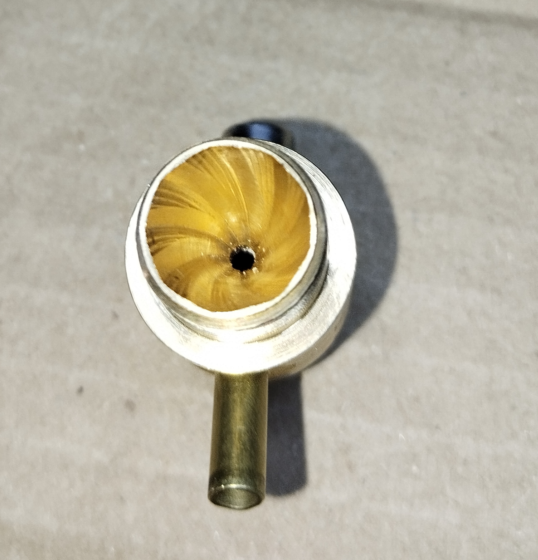

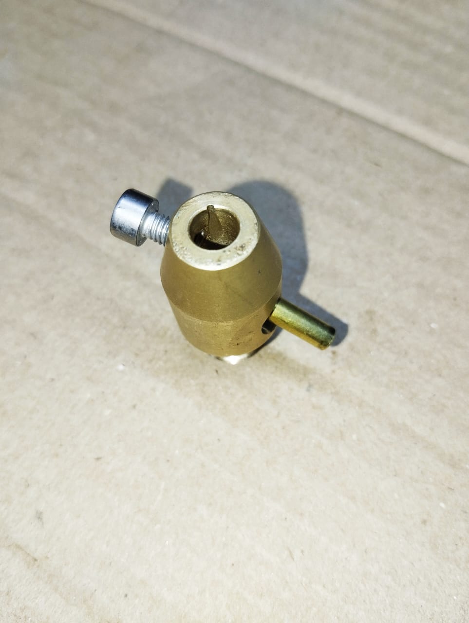

Опять просрал трубку, и песок пропилил саму голову :*WALL*:
Возникла мысль, если голова из бронзы, то может запаять щель (главное, чтоб туда не летело), а потом пройти сверлом.
Связался с производителем, тот говорит, что это ерунда, башка будет ещё долго работать.
Пришлось разобрать. Башка внутри- это шедевр!
Видимо для завихрения потока сделано вот так:

dvm99 писал(а): 08 июл 2025, 21:27 Видимо для завихрения потока сделано вот так:
:=-O: Как это? Не очень четко видно. Строгали ,,лепестками" на конус внутрь?

lesnik5000 писал(а): 09 июл 2025, 10:23 Строгали ,,лепестками" на конус внутрь?
Именно так!

На ЧПУшке фрезой или отливкой или ковкой. Другие методы не приходят в голову.

Если на чпу, то каком-то строгальном, похоже ::-D:
Но не литьё, это точно!
Вот вроде фотка получше

dvm99 писал(а): 30 июн 2025, 09:25 Лучше бы не связывался...
Мужики, я вас обманул!
Паста работает!
Сегодня занялся второй дверью. Продрочил поверхность корщёткой, и попробовал только с жиром- процесс не идёт. :*WALL*:
Я ХЗ, почему, может сталь другая кузовная, но не раскисляет её жир. До этого паял стальные вещи вполне нормально.
На первой двери я пасту пробовал, но думал, что я её счистил корщёткой.
А, видимо, нет... Похоже, цинк остался на поверхности, и уж к нему пристал припой.
Но, от горелки я в этот раз отказался.
Тупо намазал пастой и в дело пустил паяльник- замечательно!
Это гораздо лучше, чем горелка или фен, и не перегревает металл двери.

Усвоил тактику по расходу трубок пескоструя...
Надо не лениться при каждой паузе после вменяемого расхода песка (0.5- 1 л) поворачивать трубку.
К сожалению, к этому пришёл уже на 5-й запоротой... ::-D:
Самое смешное, что главное повернуть, хоть чуть-чуть.
Конечно, я и до этого поворачивал, но, видимо, поздно...

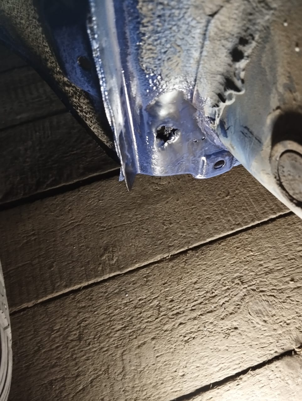

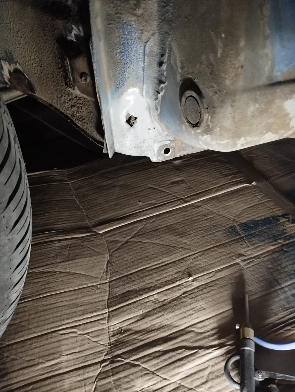

Снял крылья и подкрылки, промыл...
Вскрылся такой трабл с левой стороны, только там.
Т.е. сквозная дыра, причём изнутри. Там очень хреновое место, нынче весной это обнаружил, когда менял сайленты рычагов. Задул туда мовиль, и теперь он немного мешает.
Но, ничего, отболгарил, отпескоструил, покрыл преобразователем ржавчины Мульти фюллер, который не надо смывать, т.к. он становится грунтом.
После сделаю латку из алюминиевого листа на это место (уже делал подобное).

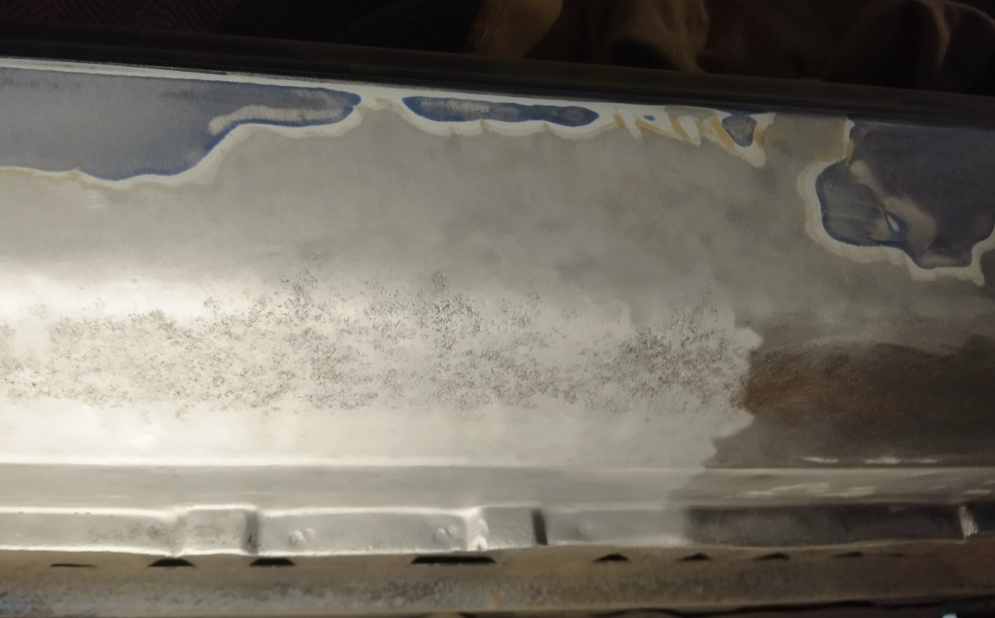

Сезон заканчивается, решил отписаться...
Худо- бедно, откапиталил и покрасил 4 двери. У трёх из них отгибал нижний кант.
Обработал левую переднюю арку, добрался до порога. Порог живой, но "несвежий".
Пришлось с него снимать почти весь заводской антигравий (лучше всего лепестковым кругом и болгаркой).
Сейчас его песочу.
Про пескоструй.
После того, как извёл штук 10 сменных трубок, решил его "допилить напильником".
Стоит трубка вроде недорого- 250р. Но, нужно постоянно отслеживать её состсояние и поворачивать.
Чуть профукал- получил пропил, и трубка идёт в помойку!
Что-то есть у меня подозрение, это финт производителя... И основной гэшефт он делает именно на трубках, а не самих пистолетах.
Дело в том, что эта трубка проточена в месте, где зажимается до Ф 6.0 мм.
Непроточенная часть имеет Ф чуть больше. Трубка вроде как обычная, сварная.
Думал, расточу сверлом чуток пистолет и вставлю обратным концом. Расточил...
НО, не тут-то было! Сразу не заметил, другой конец просверлен, и стенка в нём очень тонкая (наверно не просто так!).
У меня были куплены другие трубки из нержи на Озоне, тоже Ф 6мм х 250мм.
Т.е. из одной такой выйдет 5 шт. Но Ф у неё тоже не ровно 6мм, чуть больше.
Что делать, отрезал от неё 50 мм, зажал в дрель и наждачкой сточил лишнее.
Вставил в пистолет. И уже несколько дней работаю ей, литров 7-8 извёл песка, а ей хоть бы хрен!
Поворачиваю конечно изредка, но явного пропила пока даже не видно.
То ли и нержа у производителя другая, ХЗ короче...
