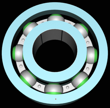

Люфтов может и не быть (тем более за столь короткий срок), а вот дефект присутствовать (питтинг, скол, трещина).
Вот картинка для наглядности. Здесь наружная обойма неподвижна, и в ней дефект в зоне нагрузки.
Аналогичная ситуация будет и в ситуации, если внутренняя обойма неподвижна.
Это GIF- файл, если не шевелится, то надо открыть.

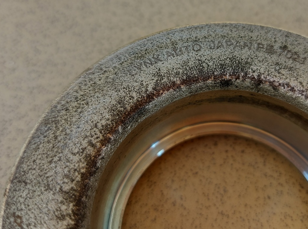

Недавно тут спорил с автомехаником... Он материл дешман от Lynx'а. Машет руками мне - Lynx это дно-говно, Китай и новодел. Типа бренд недавно придумали, раньше никакого Lynx не существовало.
Я ему достаю ролик, который у меня стол в машине примерно с 2005 года до 2013 и на котором гравировка JAPAN. Когда Lynx еще был только в оригинале и китаем там не пахло, и стоил как KOYO. Еще и хрен найдешь его было - крайне редко попадался в каталогах.
Он подивился...
Но фигня в том, что теперь-то Линкс покупать нельзя вообще никак, и ни за какие деньги... Реальное дно.
