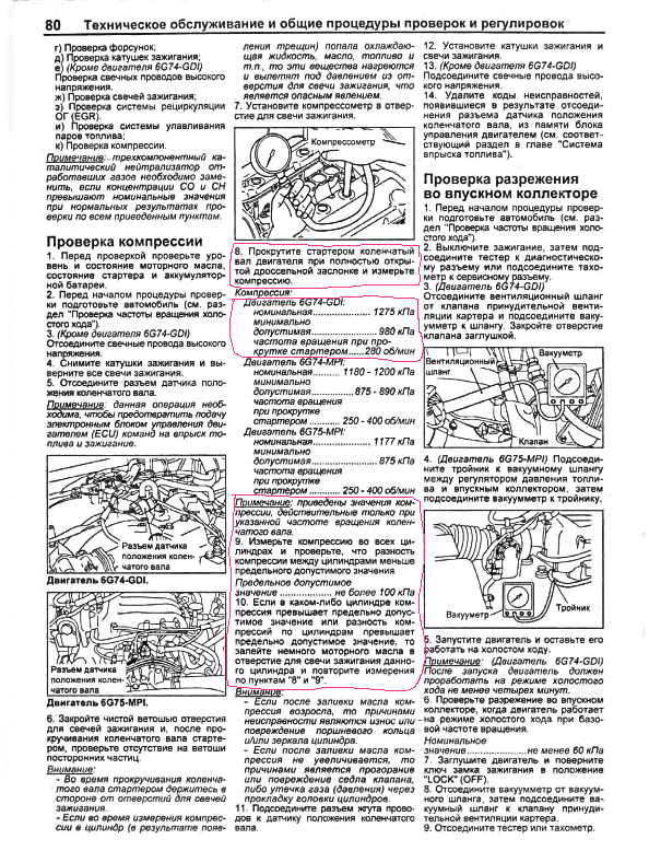

Замеры компрессии Компрессия 1-13, 2-12,5, 3-13, 4-12. 5-13, 6-13. Килограмм на см2
Посмотрел в книге ;
Норма 1275-980 кило Паскалей =
13,00 макс. 9,99 мин. Килограмм на см2
Разница между давлением в цилиндрах не должна превышать
100 кило Паскалей =1,01 макс. Килограмм на см2

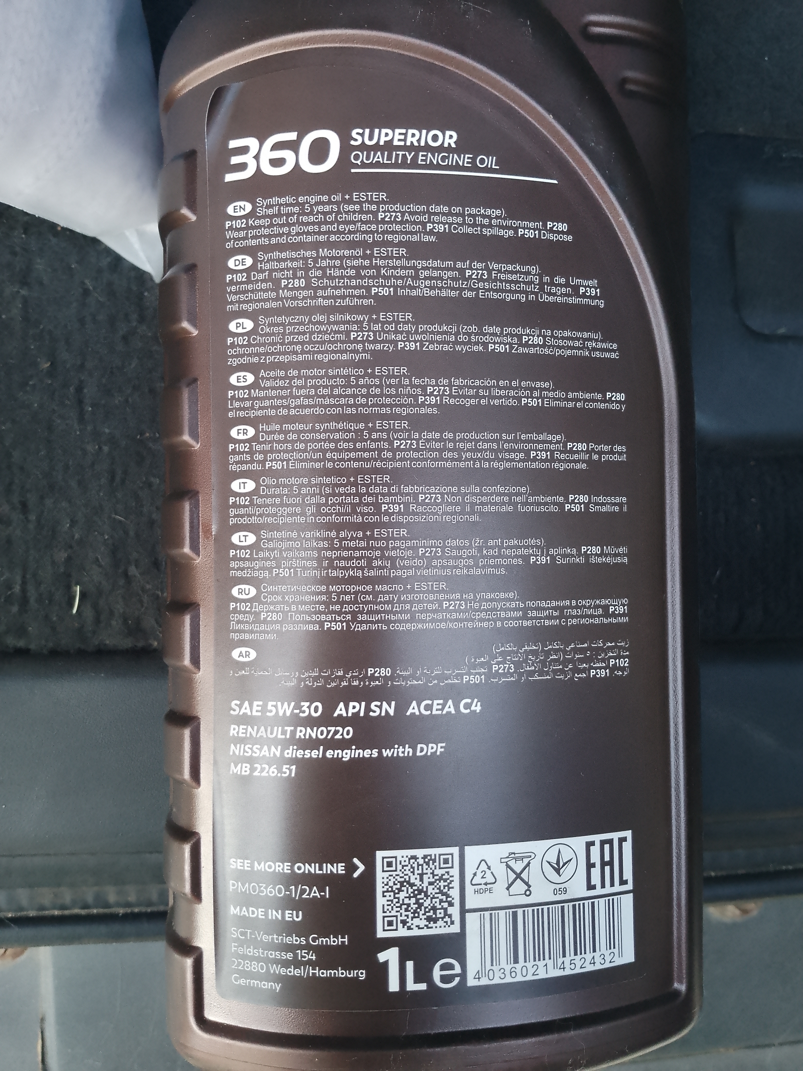

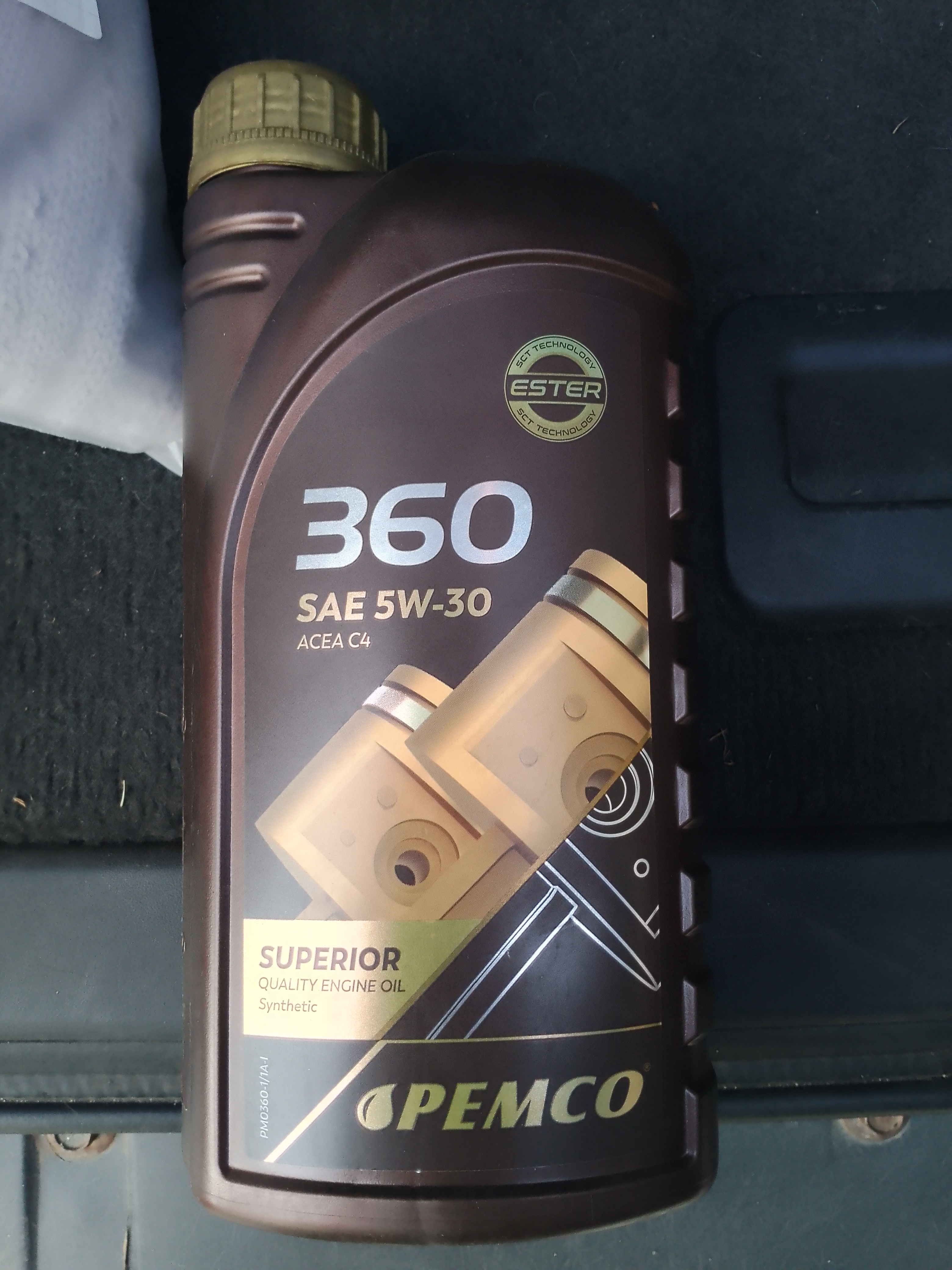

Масло поменяли мотористы на (фото приложу) . После их ремонта хоть масло жрать не перестал ., Но хоть дымок из горловины перестал идти . Заводится так-же плохо (оно и понятно: С системой впрыска не занимались) ., Тяга улучшилась , провалы в начали хода педали стали меньше .
