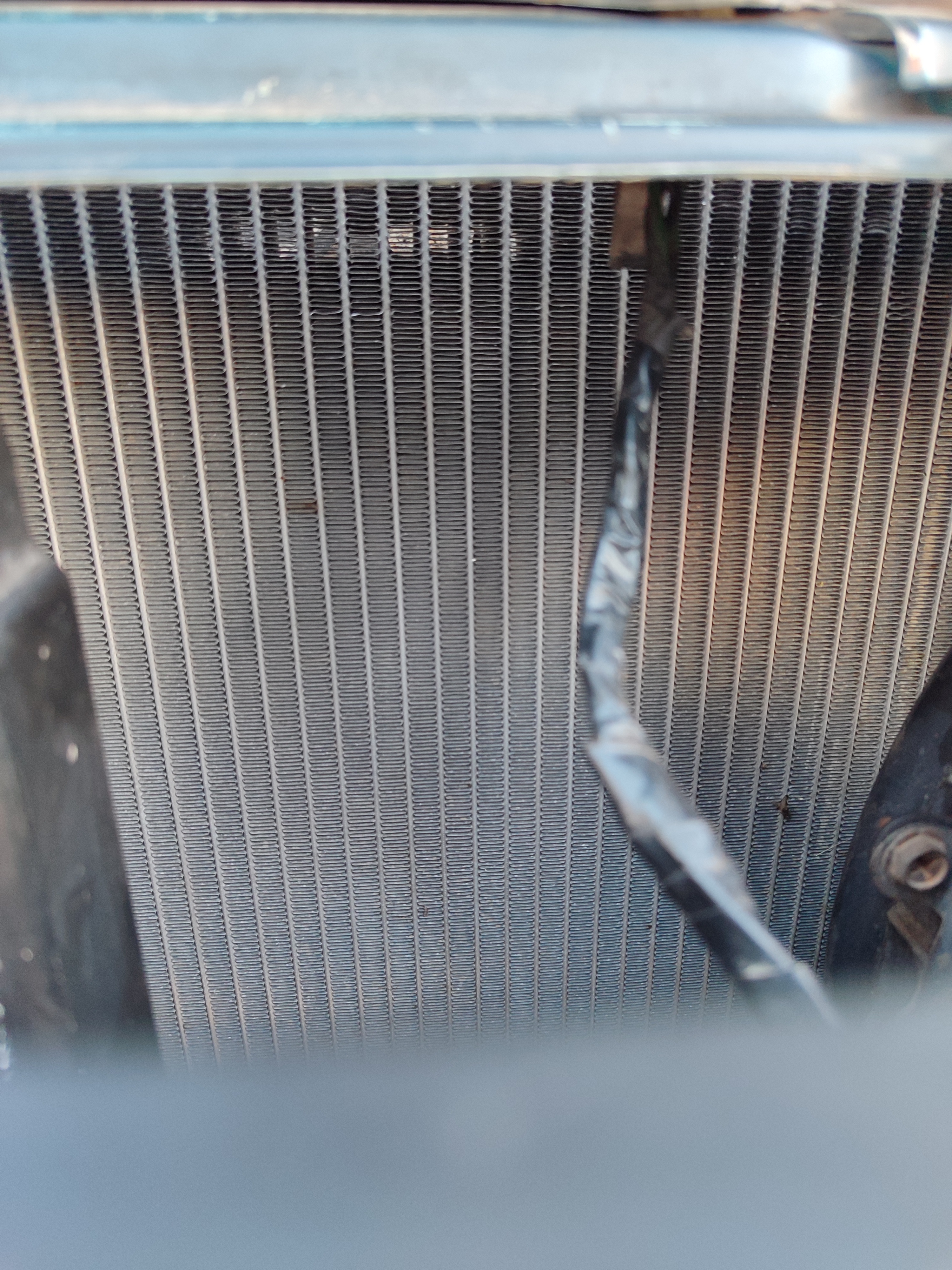

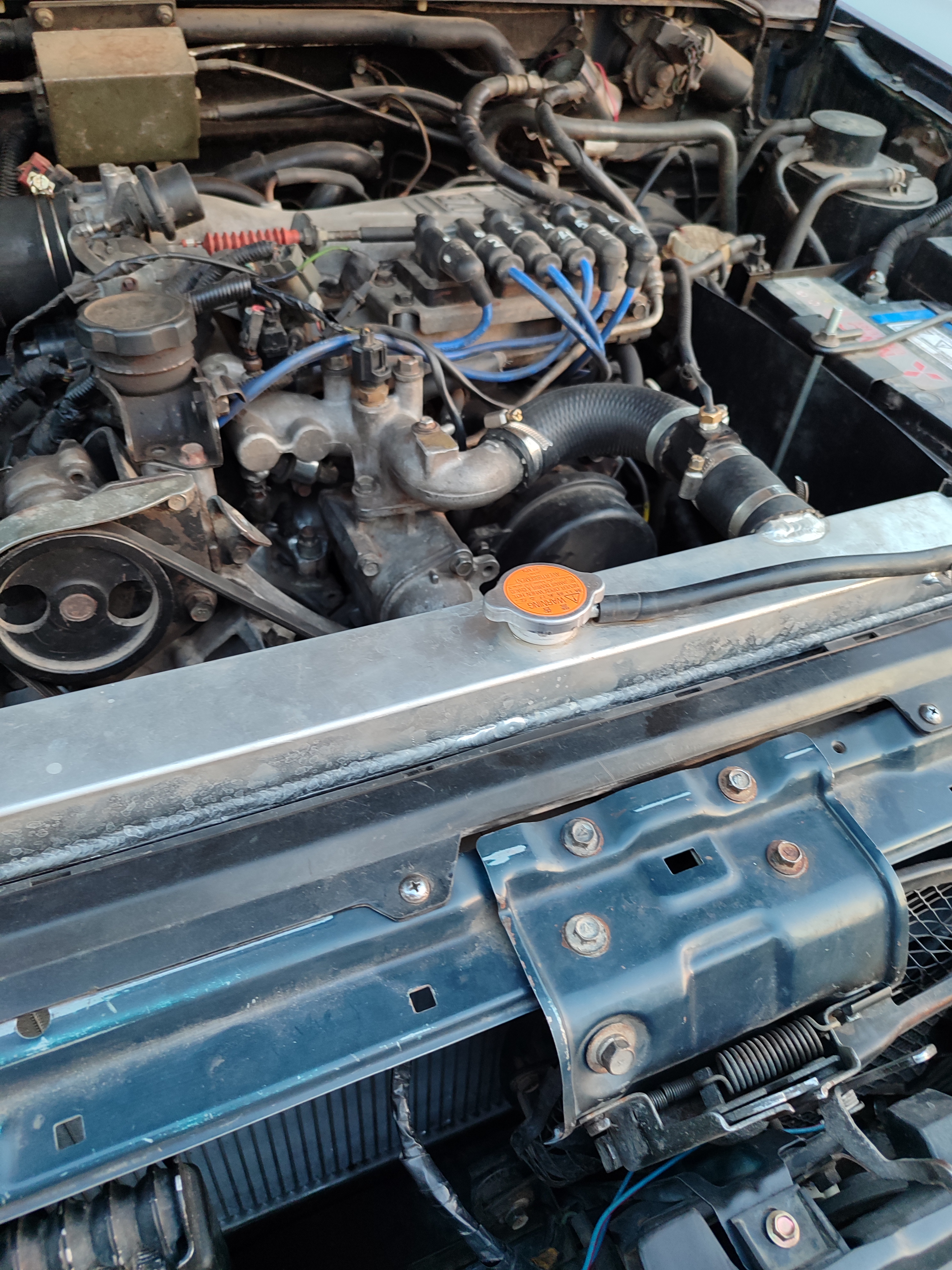

Перегрев на холостых в пробках
Ну вот ребята собственно мой радиатор. 32мм. По сотам не могу сказать толстые они или нет. На фотографии виден просвет, тобишь радиатор чистый. Ехал сейчас с работы, жара +37 у нас даже вечером. Температура с вентилятором кондиционера держала 83 без пробок, 90-95 с пробками.
Ты уверен что он 32мм? Он шире пробки. Радиатор не штатный как я вижу, нержа по судя по всему.
Да да, 32мм, сам замерял рулеткой перед покупкой. До этого стоял китайский с пластиковыми бочками, такой же по толщине, но однорядный. Этот цельное цельно алюминий двухрядный.

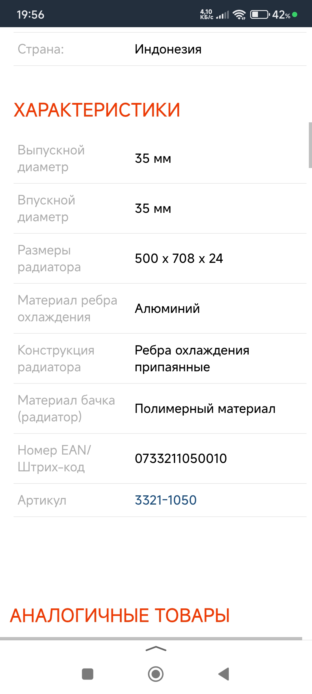

Мой тоньше.Сам бачёк может и 35-40мм, но сам радиатор тоньше твоего точно.
Вот нашёл характеристики моего, он аж 24мм.

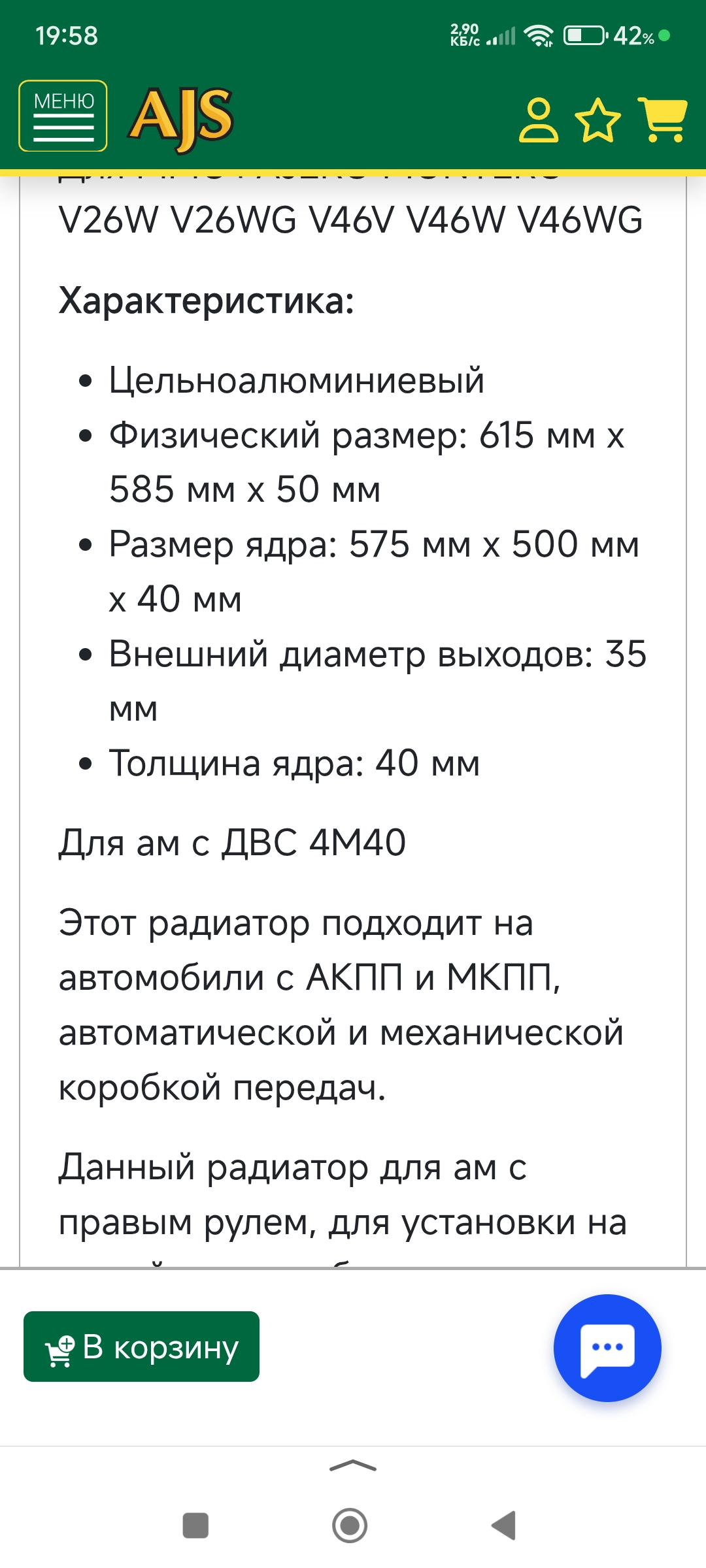

А вот твой, такой же как у Паши. Он вдвое толще штатного.
