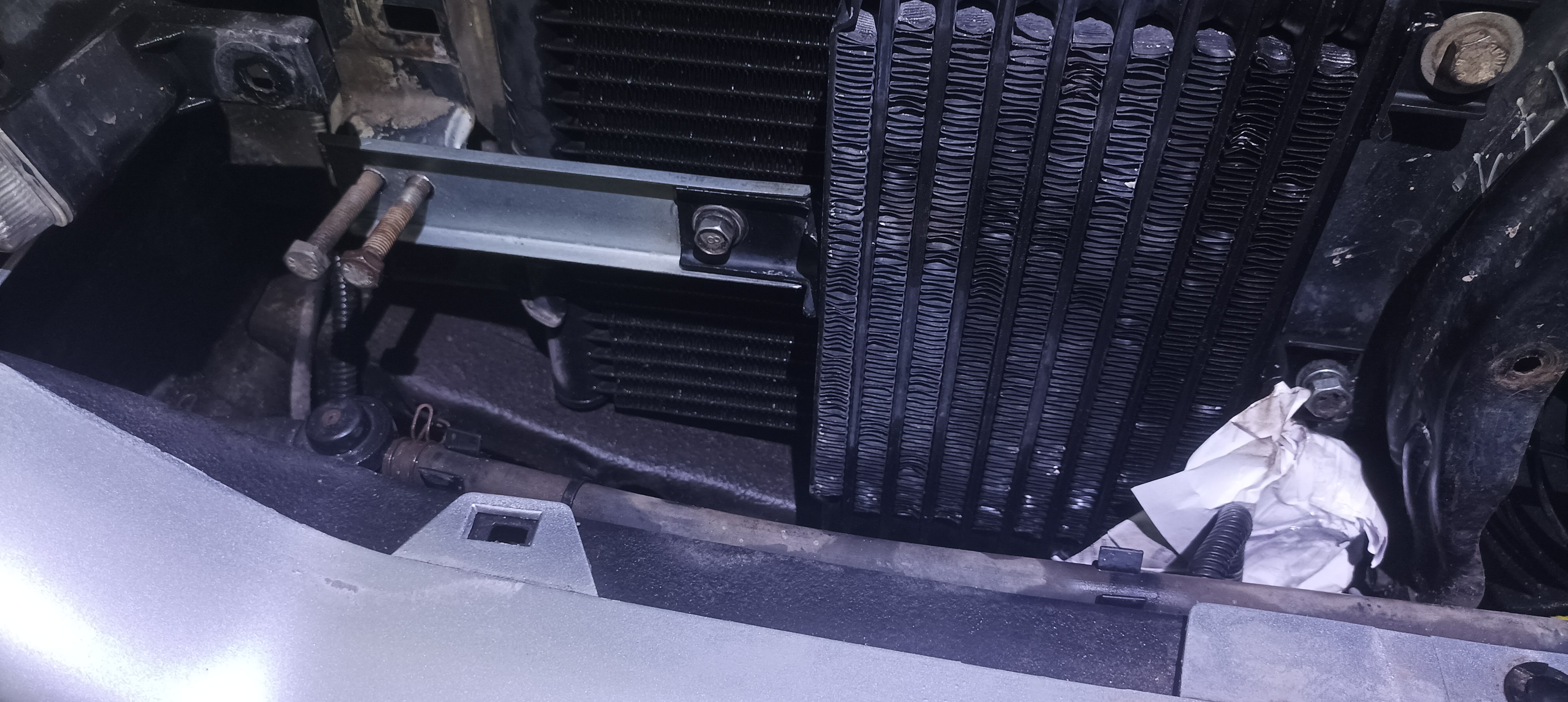

Планок уже не продают. Так и пришлось самому. Примерка. Сделаю ещё продольный вырез посередине типа чтобы воздух лучше проходил)

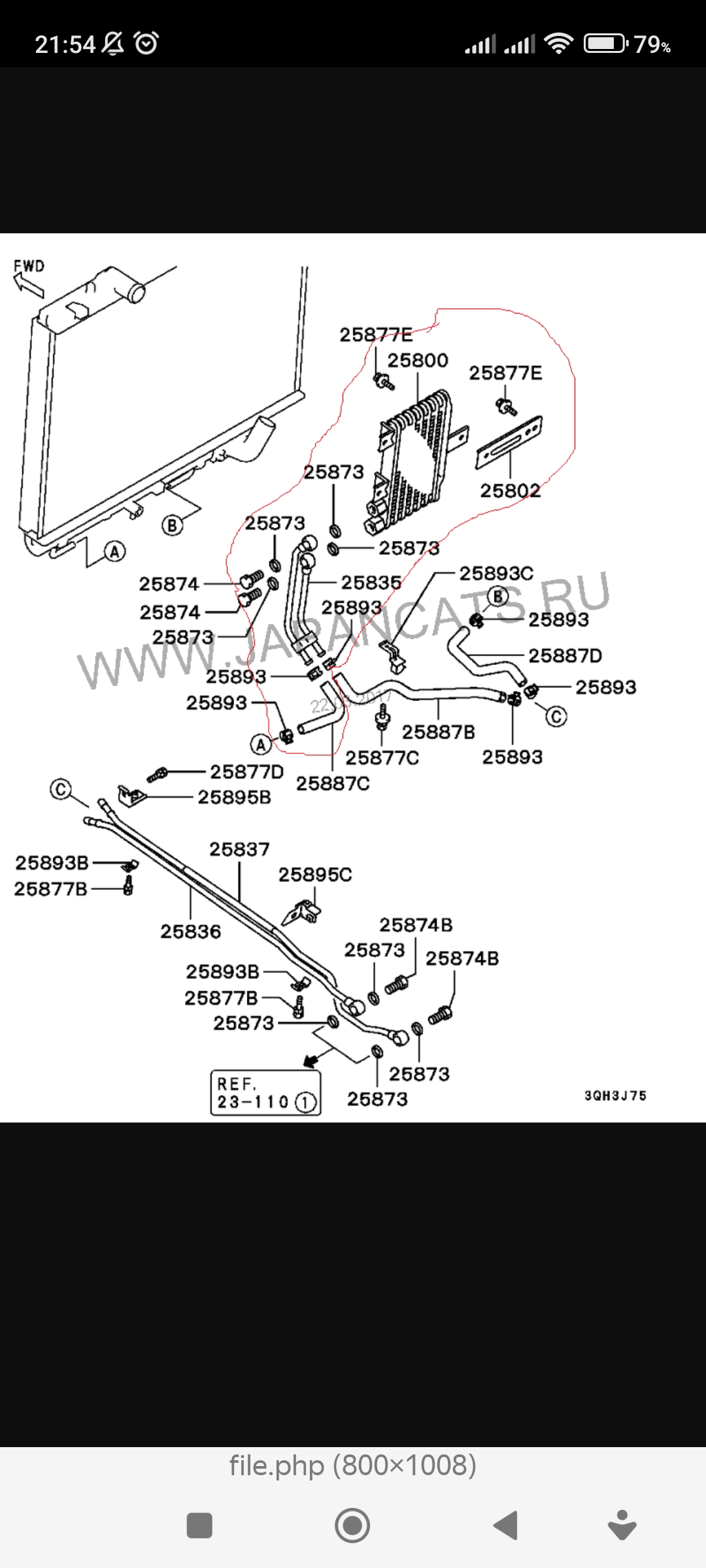

Оказывается есть два варианта подключения ДО основного радиатора и ПОСЛЕ. Какие мнения?

У меня подключение через радиатор ДВС.
Паджеро 4 . 3.0 . 12 год.
Андрей.

Те у тебя он врезан в систему ДО радиатора ДВС? Это я имею ввиду жидкость из коробки сначала проходит свой радиатор , а потом проходит через обменник в радиаторе двс, так?

Если подключать после основного температура будет ниже.
Если до, естественно выше.
По заводу идёт до. Но из практики лучше подключать после. Ибо более низкая температура предпочтительна.

Я так и думал летом у нас 40 в тени. Зимой при таком подключении надо его будет "утеплять" если зима средняя температура -10 ?

al-al писал(а): 02 дек 2025, 10:16 Зимой при таком подключении надо его будет "утеплять" если зима средняя температура -10 ?
Ничего не нужно. До -40 штатная жижа работает....)
