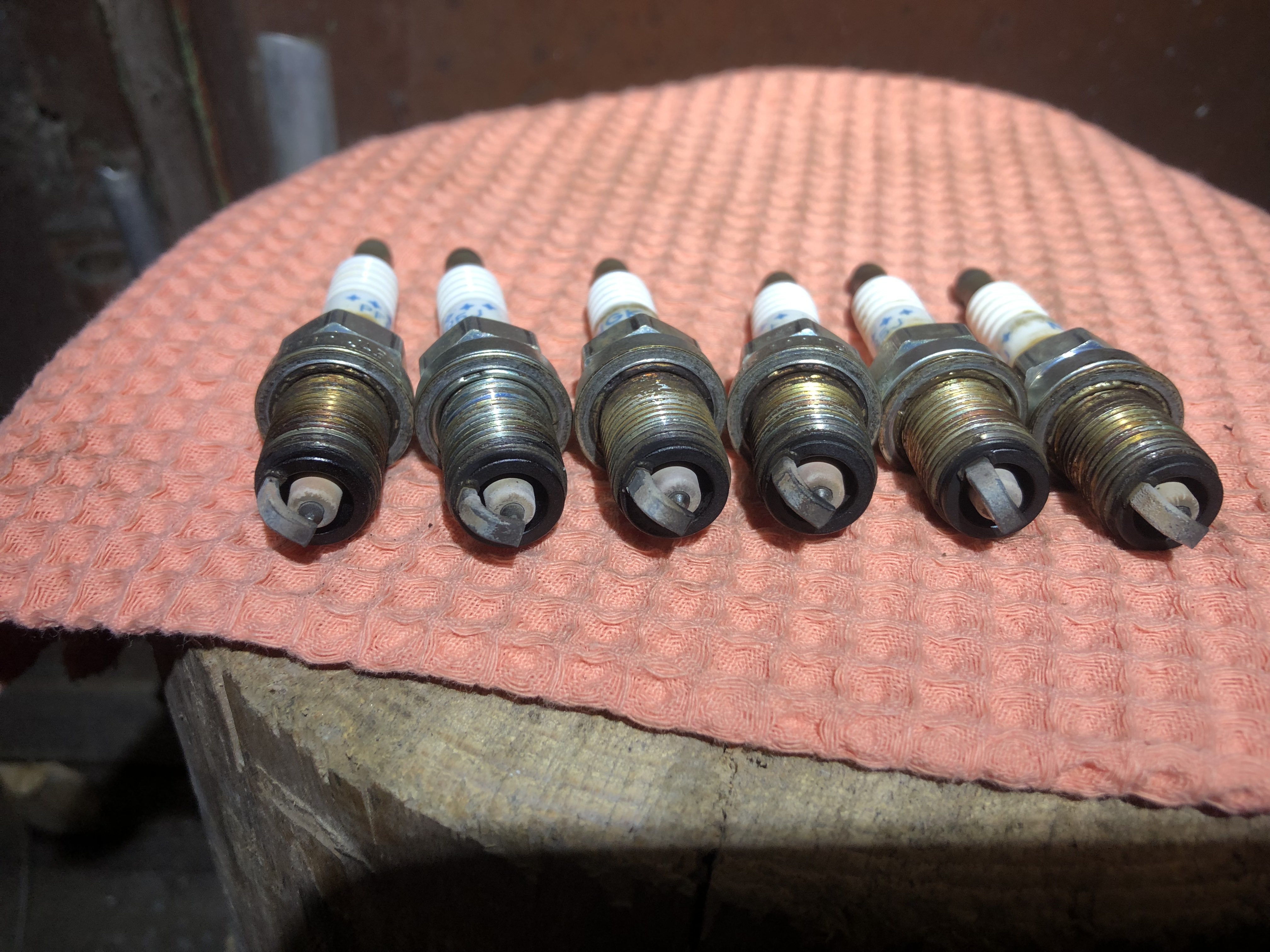

Вот комплект свечей снятый пару недель назад

Leshii писал(а): 23 ноя 2025, 19:13 Вот комплект свечей снятый пару недель назад
Ну не сказать, чтоб прям совсем бедная смесь...
Короткие пробеги можно предположить, но особого криминала не видно
