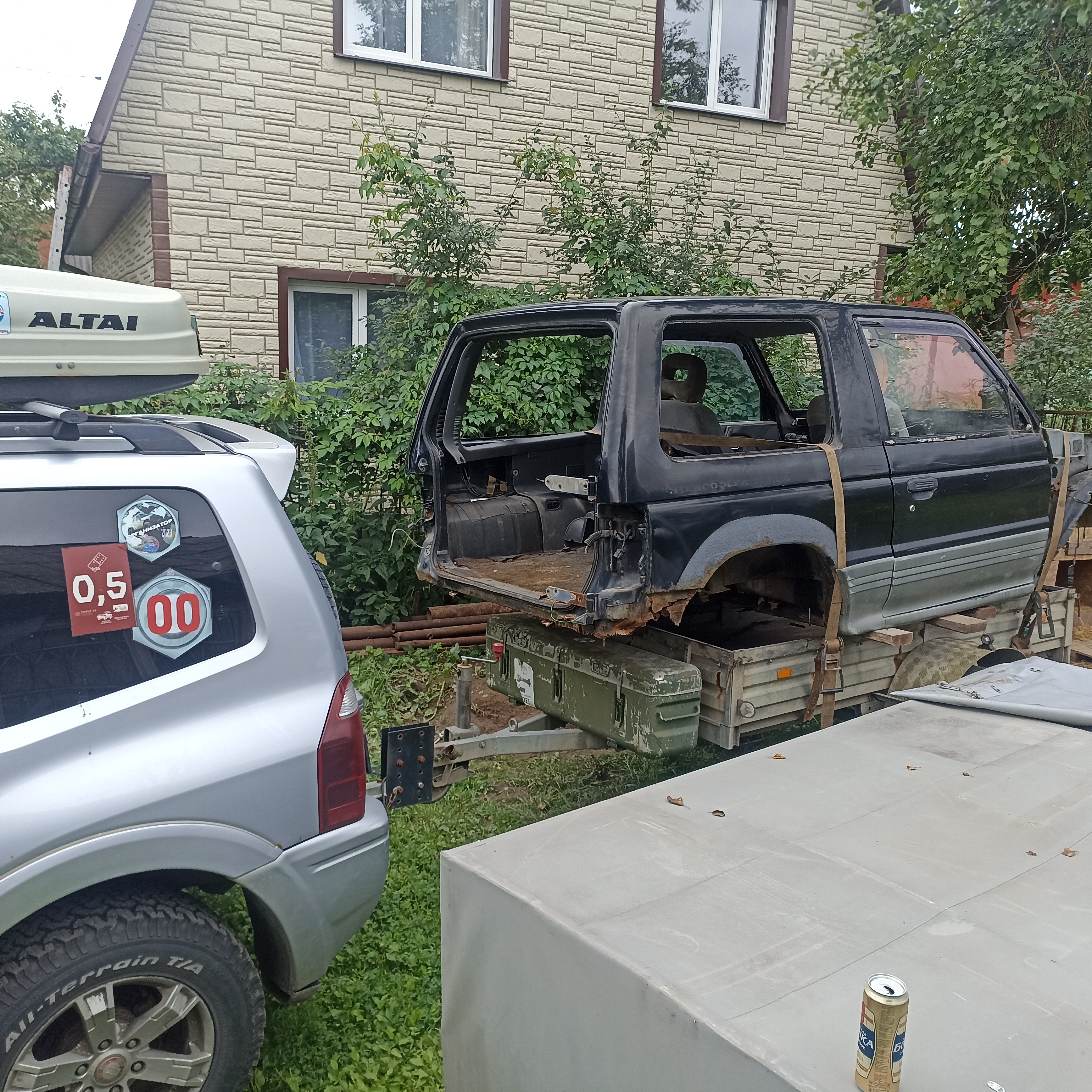

Помогите найти информацию по фрейм коду
Резюме.
Фрейм не соответствует реалии.
Кузов изначально под АКПП
Могли менять раму.
Есть ли на кузове табличка с фреймом, и как она прикреплена.
В принципе ничего страшного. А с номерами деталей поможем.)
Могли менять раму.
Ты издеваешься?
На первой странице я выложил скрин с ASA где ясно написана комплектация и трансмиссия...... И в данном случае это 5FM/T Пятиступенчатая РКПП
- SNOOPER
- Сообщения: 57504
- Мой автомобиль(и):: NewMPS
- Откуда: 78
- Откуда: Spb
- Благодарил (а): 1024 раза
- Поблагодарили: 4805 раз
А в реалии стоит АКПП.
Фотки я просил не просто так......
На них явно видно что место под крепление сцепы, отсутствует. Не пробиты отверстия.
А вот шумка на моторном имеет прорезь под цилиндр.
Посмотри свою шумку, скорее всего этого не будет.
Я не понял, что дала АCА!
Если так, и по факту АКПП, наверно лучше дать мой ФРЕЙМ для подбора деталей?
Мне не жалко...
V43-4008793
В целом, конечно условно, я вижу, что машина моя!
Тупо- шумка неродная...
Отверстия-то не пробиты, жестянка родная!
