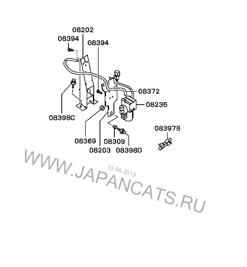

У меня бензиновый Pajero Sport GLS, с автоматом. Круиза нет, но хочется установить.
В каталоге такая схема:
Скажите кто знает, если заниматься установкой, нужно всё это заказывать плюс ещё сам рычаг управления? Может еще что-то надо?
