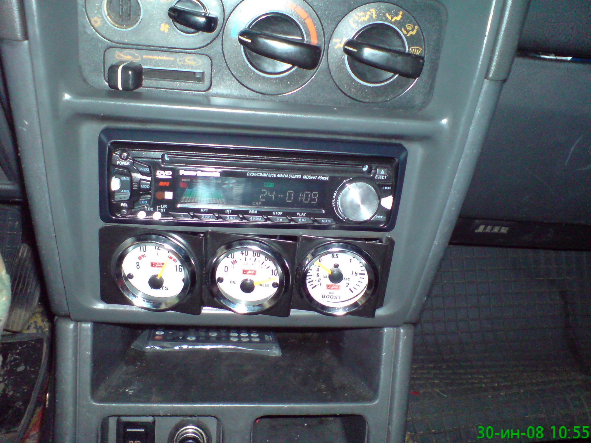

Sersh
Сообщения: 2415
Зарегистрирован: 13 июн 2006, 18:13
Двигатель:: 4DBF
Мой автомобиль(и):: PAJERO
Откуда: Москва. Теплак
Благодарил (а): 19 раз
Поблагодарили: 18 раз
Сообщение Sersh »
У меня вот так получилось...
http://www.pajero4x4.ru/fgallery/thumbn ... album=1400
http://www.pajero4x4.ru/bbs/phpBB2/view ... hp?t=42131
вольтметр, давление масла, давление турбины... все с изменяемой интенсивностью подсветки...
Последний раз редактировалось Sersh 10 май 2010, 19:32, всего редактировалось 1 раз.
2500D-TURBO/SHORT WAGON GLS(WIDE/SUPER SELECT),5FM/T EFTA-LHD 3DOOR, 1994
замена двс на корейский 4DBF, маслоотделитель, MJ-600 Turbo, Гудрич 33х12.50 R15 AT..
теперь салон кожа :-) DEKA 105L, зашумлен, цифровая голова, сааб
Arie
Сообщения: 163
Зарегистрирован: 22 май 2009, 17:46
Откуда: St-Petersburg
Сообщение Arie »
датчик то как мой)
Аутогаге)
-Питерский Праворульщик-
MMC PAJERO 1992г.[V24WG] 2500D-TURBO/WIDE SHORT WAGON
