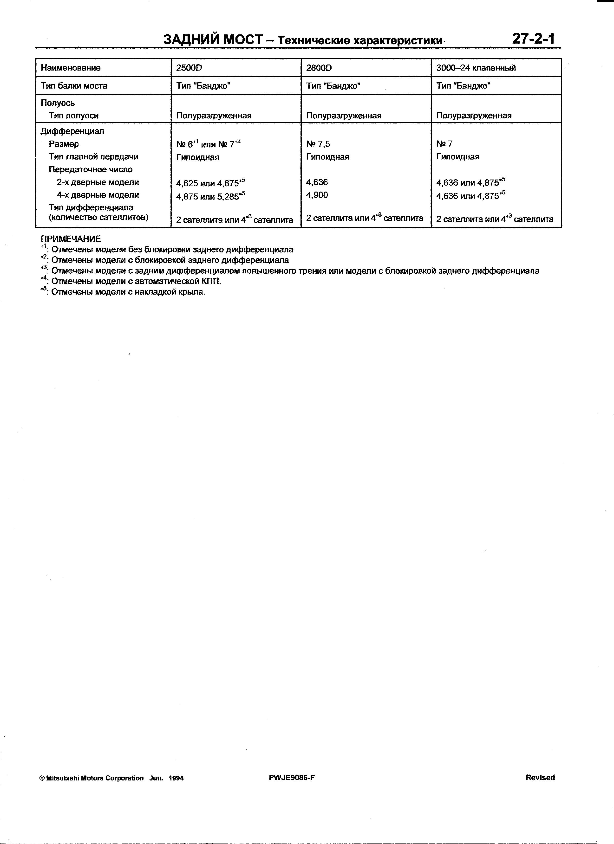

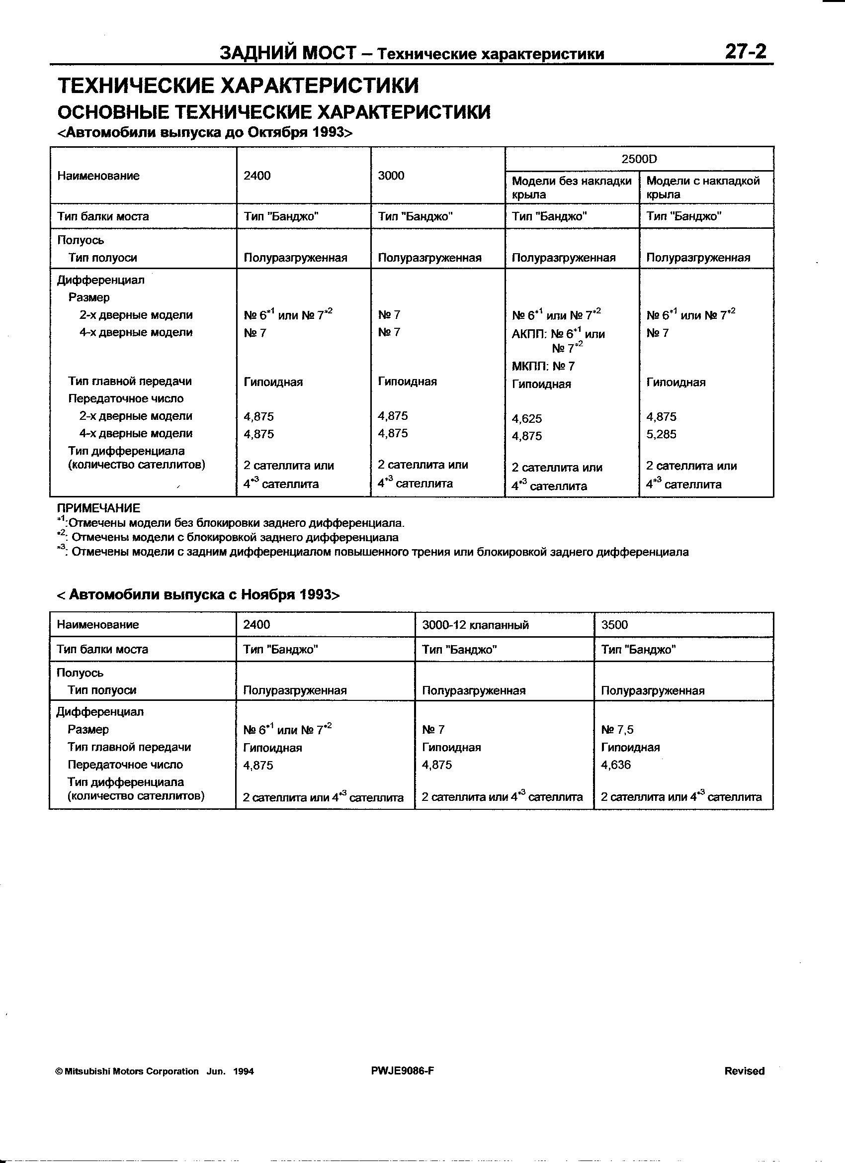

Всем привет!
из своего опыта разбора и ремонта паджериков.
П1 короткий и длинный 4,875 пустой или ЛСД, 2-х или 4-х сателитный
П2: короткий и длинный
- 4Д56 - 4,636 (пустой, пневмоблок), 4,875 (пустой, пневмоблок, ЛСД), 5,285 (пустой, пневмоблок, ЛСД) 2-х или 4-х сателитные
- 4М40 - 4,636 (пустой, пневмоблок) 4 сателитные, 4,900 (пустой, пневмоблок) 2 и 4-х сателитные
- 6Ж72 (12 клап.) - 4,875 (пустой, пневмоблок, ЛСД) 2-х или 4-х сателитные
- 6Ж72 (24 клап.) - не приходилось разбирать
- 6Ж74 - 4,272 (пустой, пневмоблок) 4 сателитные, 4,636 (пустой, пневмоблок) 2 и 4-х сателитные
Взаимозаменяемость:
П1 - редуктора подходят на П2 араб, старекс, галлопер
П2 - 56 и 3,0(12 кл.) одинаковые редуктора, пары взаимозаменяемые. Корпуса редукторов одинаковые на пустых и ЛСД, корпус редуктора с пневмоблоком другой.
П2- 74 и 40 также одинаковые, при условии пустой-пустой, пневмоблок-пневмоблок.
Если хочется поставить пнемоблок, для этого необходимо:
56 и 3,0 - редуктор с пневмоблоком + полуоси с маркировкой 81 и 82
40 и 74 - редуктор с пневмоблоком + полуоси с маркировкой 57 и 58
Если хочется ЛСД:
- при условии, что стоял пустой:
56 и 3,0 - только редуктор ЛСД или диф. с ЛСД
- при условии, что стоял пневмоблок
56 и 3,0 - редуктор ЛСД + полуоси с маркировкой 80

Сообщение Жипер »
Neo23 писал(а): - 4Д56 - 4,636 (пустой, пневмоблок),
Ничего не перепутал?? ::-D:
Neo23 писал(а): - 6Ж72 (12 клап.) - 4,875 (пустой, пневмоблок, ЛСД) 2-х или 4-х сателитные),
добавь 4.625
Neo23 писал(а): - 6Ж72 (24 клап.) - не приходилось разбирать),
4.636
Neo23 писал(а): Взаимозаменяемость:
