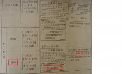

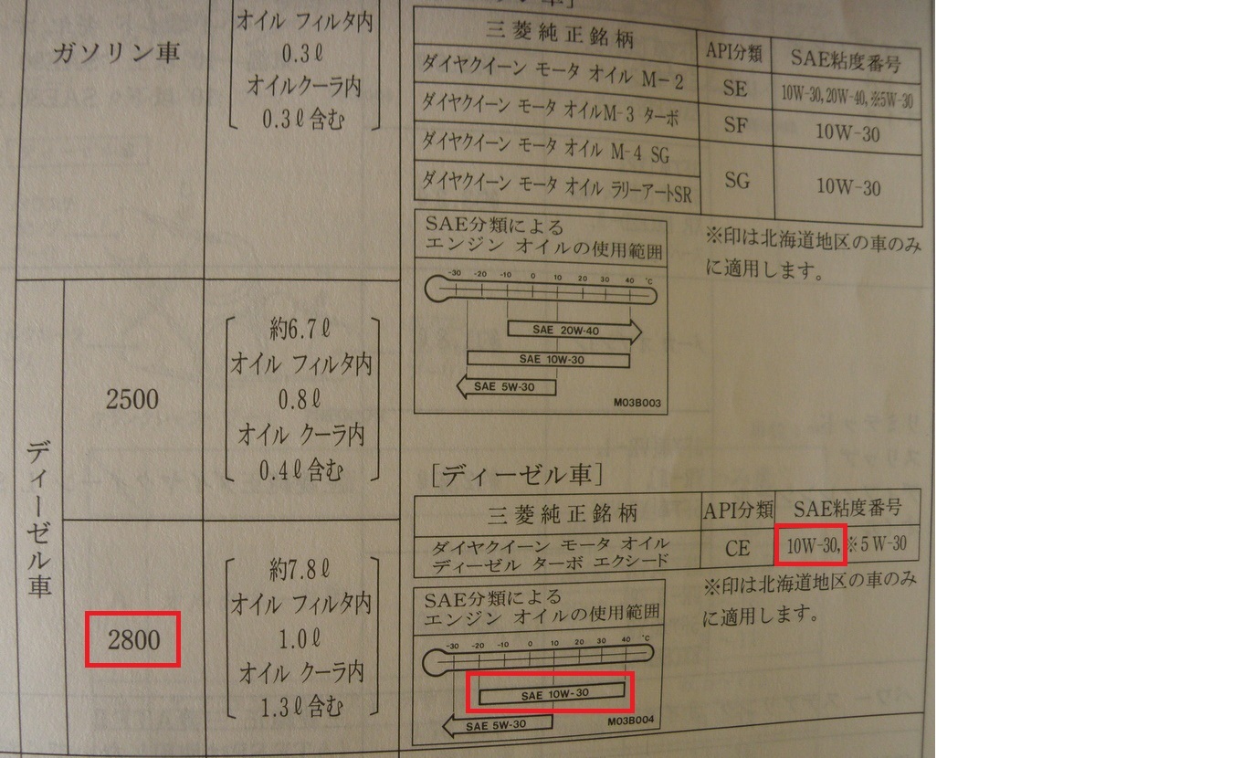

Re:
5W30 или 10W30братец Лис писал(а):Джентльмены,прошу прощения за глупый вопрос,а какое по пачпорту положено?
