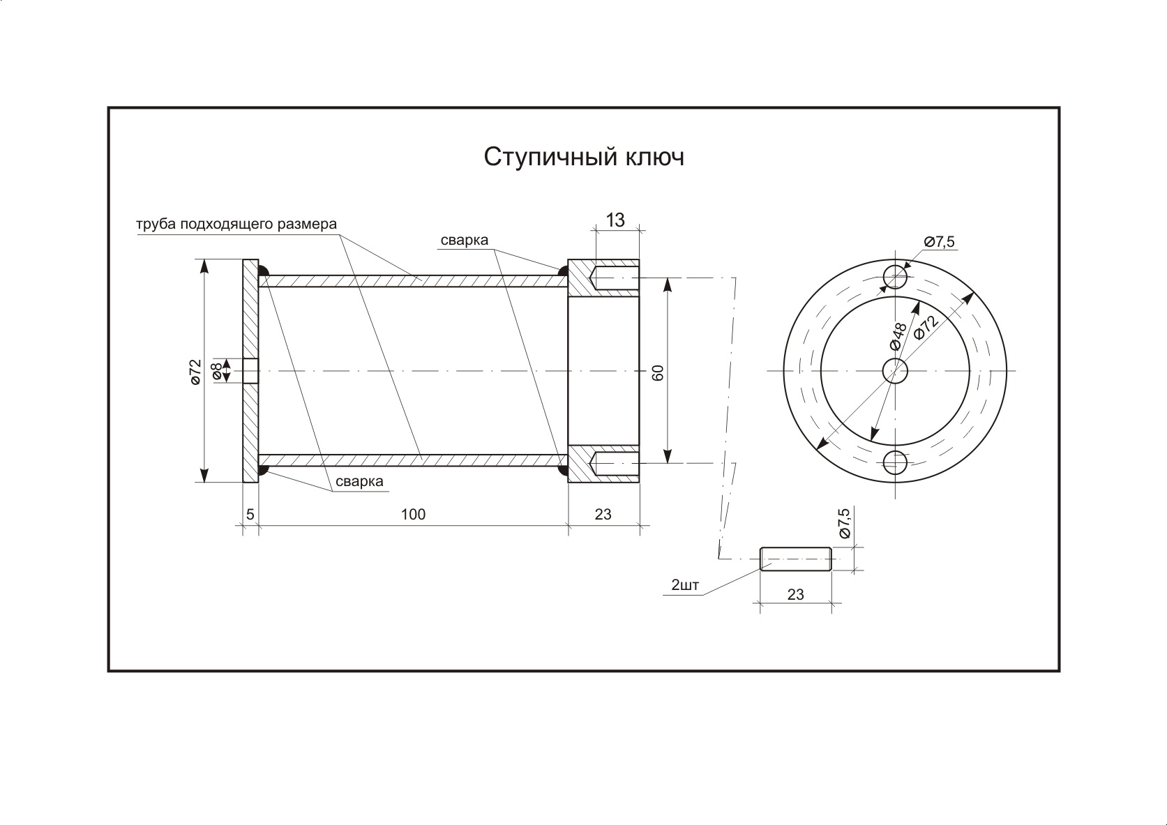

Подход к регулировки ступичного подшипника необходим тщательный с выдержкой технологического процесса, иначе, разбивается обойма этого подшипника и потом его не отрегулируешь, либо - люфт, либо - затянут.
Посему нужны: ступичный спец. ключ, динамометрический ключ, и пружинный динамометр.
И будет вам счастье!
Покупать фирменный в Exist - охренеть можно... Он не стоит таких денег. Выход один - заказать самоделку у токаря.
К задней чашке ключа приварить любую головку под квадрат (во что вороток вставлять или динамометрический ключ), например размером - 1/2".
