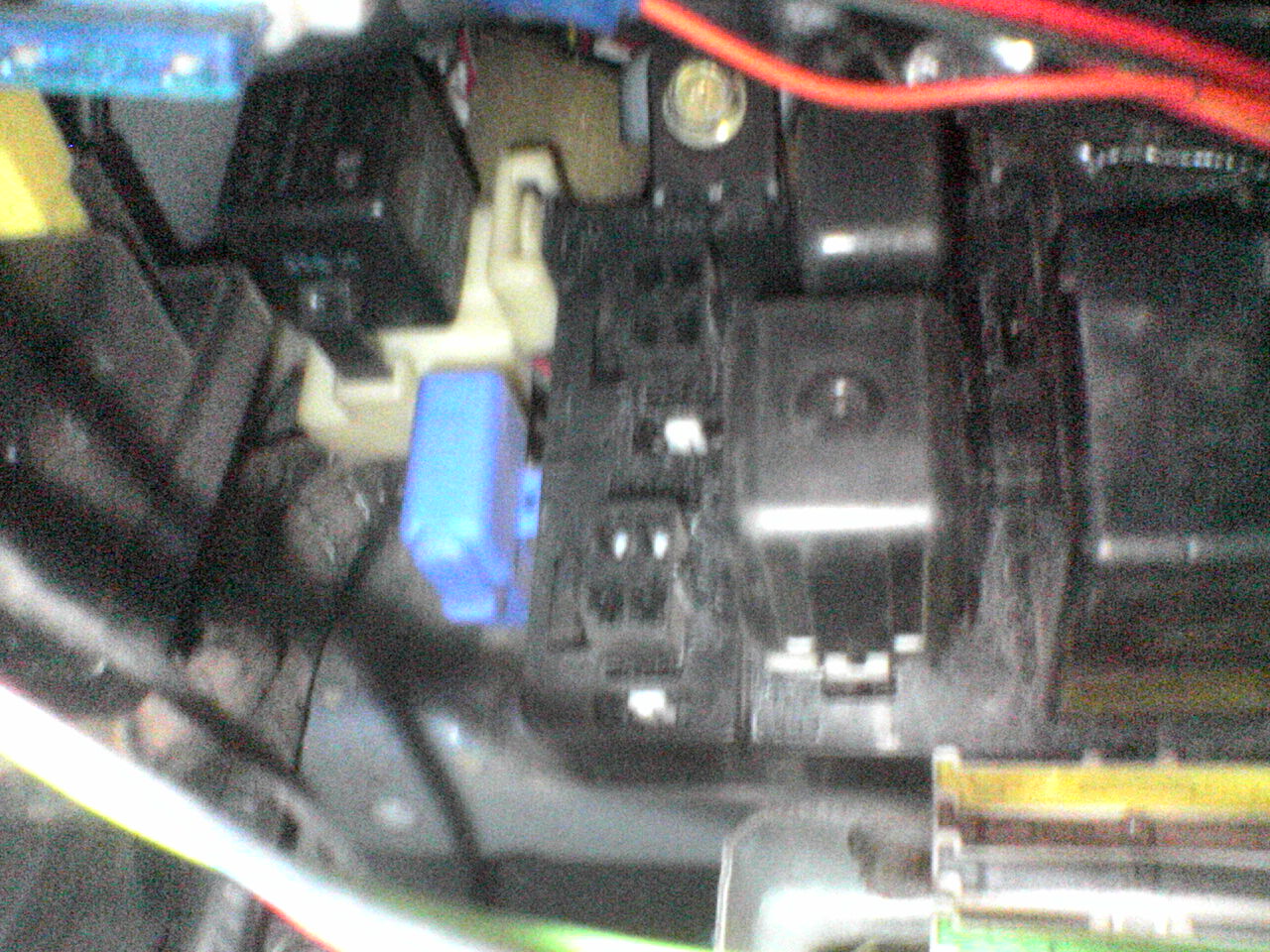

ну в общем так. разобрал торпеду , что то не могу найти релюху с таким номером. . дело в том ещё , что от ключа ЦЗ не срабатывает на водительской двери , а вот от пасажирской срабатывает. сфоткал релюхи которые там есть. а так и должно быть ,что там некоторых не хватает релюх ?
а может быть зависимо , то что у меня перестал работать водительский стеклоподъёмник и ЦЗ ?

Re: Центральный замок ???
нету на фотке этой релюхи. у меня тоже нет нескольких это нормально.bubl писал(а):ну в общем так. разобрал торпеду , что то не могу найти релюху с таким номером. . дело в том ещё , что от ключа ЦЗ не срабатывает на водительской двери , а вот от пасажирской срабатывает. сфоткал релюхи которые там есть. а так и должно быть ,что там некоторых не хватает релюх ?
ну это основные релюхи которые видно когда заглядываешь под торпеды !! а та релюха ,юда по щелчку находится ещё левее или выше !

bubl писал(а):ну это основные релюхи которые видно когда заглядываешь под торпеды !! а та релюха ,юда по щелчку находится ещё левее или выше !
она отдельно должна висеть или прикручена. длинная такая. если у тебя открываестя сама надо смотреть два провода управляющих от замка двери- там всего их четыре(в двери).
То что вы сфотали это недалеко это то что называется на глазах... а релюа гораздо выше ближе к щетку приборов
