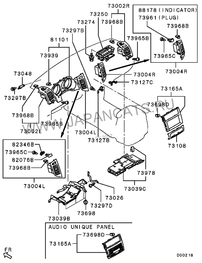

Тут описан процесс снятия дефлектора.

Lebed писал(а):Тут описан процесс снятия дефлектора.
Боковые дефлектора, крепятся на саморезы, саморезы находятся под декор накладкой с обеих сторон.
На схеме в принципе все видно.
