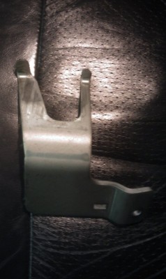

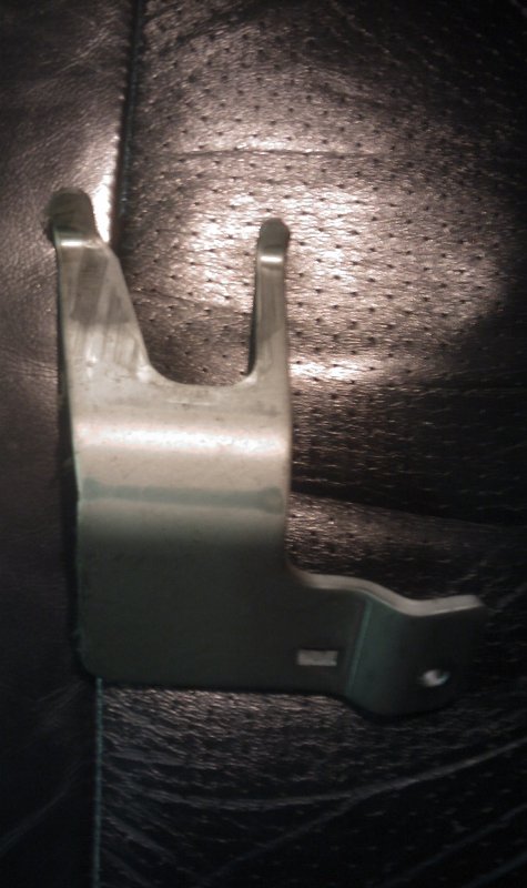

На самом деле особых проблем нет. Разве, что только с доступом к очищаемым поверхностям.Sikorski писал(а):Тоже решил поставить себе салонный фильтр, вроде бы все понятно разжевано, но один вопрос к тем, кто доустанавливал его в монтеры:
видимо, после вырезания пластика и перед вставлением собственно фильтра, место его установки надо почистить от мусора? А как вы это делали? Чем? И какими винтиками/саморезами крепили установленный фильтр? Примерно - длина и диаметр?
В принципе, рука в дырку пролазит. Я чистил универсальными очищающими влажными салфетками (купил в магазине запчастей). Есть небольшая сложность в очистке крыльчатки, но это фигня!
Фильтр крепится двумя стандартными саморезами среднего размера (в заранее предусмотренных для этого местах).
Кроме того, там есть ещё железяка, которая по умолчанию прикручена болтом на 10. Эта железяка является ограничителем хода бардачка, для его правой стороны. Она неплохо закрывает фильтр.

Привет,а ты вот этот ограничитель поставил обратно?Так уж он нужен, или можно не ставить его?Sikorski писал(а):Поставил себе сегодня фильтр..

Хочешь ставь, хочешь - не ставь! Личное дело каждого. Но, чтобы случайно бардачок во внутрь не провалился - лучше поставить, как было!Pimff писал(а):Привет,а ты вот этот ограничитель поставил обратно?Так уж он нужен, или можно не ставить его?Sikorski писал(а):Поставил себе сегодня фильтр..

Да я тоже так думаю,что может и замок не выдержать от коленок длинноногой барышниРоско писал(а):Хочешь ставь, хочешь - не ставь! Личное дело каждого. Но, чтобы случайно бардачок во внутрь не провалился - лучше поставить, как было!

Уважаемые, подскажите какой надо фильтр покупать, а то не понятно, есть у них отверстия для креплений или нет, и надо будет что то додумывать..... И размер какой нужен? ((
Вот такой:
PAJERO CLASSIC (V2_W)|PAJERO III (V60, V70)|PAJERO IV (V80, V90)
Длина, мм 219
Ширина, мм 240
Высота 1, мм 44
Высота 2, мм 55
Исполнение фильтра Фильтр из активированного угля
Вес, кг 0.26
или такие подойдут?
FEBI BILSTEIN
24590 длина 210 мм;ширина 218 мм;толщина 56 мм;необ. кол-во 1
MANN-FILTER
CUK 2230 длина 219 мм;ширина 214 мм;высота 43,5 мм
Не знаю что купить
