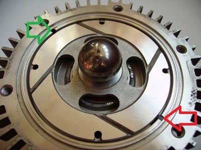

Кстате я как оказалось ошибался.
Нагрел наружнюю термопластину
и ..... Она прогнулась не в сторону муфты,а наоборот от неё.
А это означает,что она отпускает шток
Который держит клапан закрытым
По мере прогрева термопластина освобождает шток,который даёт открыться клапану и тем самым открывает канал для перетока силиконового масла по другую сторону диска,где каналы тупиковые.
Где зелёным обозначены каналы.
Красным обозначена вставка,походе как раз для загона масла в тупик (почему то одна супротив где обозначено синим её нет)
И судя из всего этого,в случае,когда все внутренности исправны,в данную муфту достаточно просто добавить жижы,чтобы вернуть ей работоспособность. Какой именно и сколько добавить - это уже другой вопрос.
Надо попробовать воткнуть вторую вставку с другой муфты (с которой можно так же взять ещё недостающего родного масла)

В общем сегодня появилось немного времени для того чтобы воткнуть свою экспериментальную муфту
Пока только проехал по обычному маршруту,изменения темпера на котором хорошо видны даже в прохладную погоду
Впечатления неоднозначные.
Напомню,что я собрал одну муфту из двух. Воткнул вторую вставку (только из-за неё и масла пришлось вскрывать вторую) в добавок к той которая была.
Налил 15 мл родного масла слитого с двух муфт. Ничего больше не регулировал.
Шума нет вообще,как будто муфта не работает. Сегодня у нас на улице под 30ку,так что проверка была качественная.
Авто прогрелось,как мне показалось даже быстрее чем обычно.
Темпер поднялся на один градус. Т.е. если до этого на новой муфте темпер был стабильно 91 градус,пока не дать хорошо газу и потом постоять на холостых в пробке.
Сейчас темпер 91-93. Но в такую жару это скорее нормально.
Но чудеса начались когда я хорошо прогнал в сопочку а потом встал в маленькую пробочку (как обычно). Обычно в такую жару темпер на выходе с сопочки был 96-97 (выше середины на 1 мм). Во время стояния в пробочке
темпер в такую погоду поднимался до 98-99 градусов (выше середины на 2 мм). Потом спуск с сопки на холостых оборотах с километр и далее стоянка. Обычно на стоянку я заезжал с 95-96 градусами и немного ждал
Сейчас же по подъёму на сопку темпер был 93. В пробке он упал до 92. При начале спуска он упал до 88 градусов.
Но самое интересное я ехал с открытыми окнами и абсолютно не слышал вентилятора
Как говориться будем посмотреть дальше.
Муфту старую (новую) пока буду возить с собой. Муфта с вентилятором меняется через низ за 15 минут (т.е. не надо снимать даже диффузор,только его нижнюю часть отстегнуть)
Используется всего 2 рожково-накидных ключа. На 12 - чтобы открутить защиту и на 10 для того чтобы открутить муфту от помпы и вентилятор от муфты

Второй день испытаний прошёл ещё интересней.
Специально давал хорошую нагрузку,а потом останавливался.
муфта работает как положено ей работать. Хоть я её работу и не слышу,но темпер стоит как вкопанный. 91-93 градуса (это ниже середины на 2-3 мм)
А когда продолжаешь движение она тут же начинает падать до 88-89 градусов
Если в течении какого-то срока так будет дальше,то сделаю то же самое с новой муфтой. Там подшипник не подведёт
Для того чтобы понятно было о чём я пишу.
Красной стрелкой обозначен элемент муфты,отвечающий за передачу крутящего момента от ведущей части к ведомой
На место зелёной стрелки я воткнул такой же второй. Масла залил ровно чтобы стало вровень с данным крутящим диском. Получилось 15 мл
