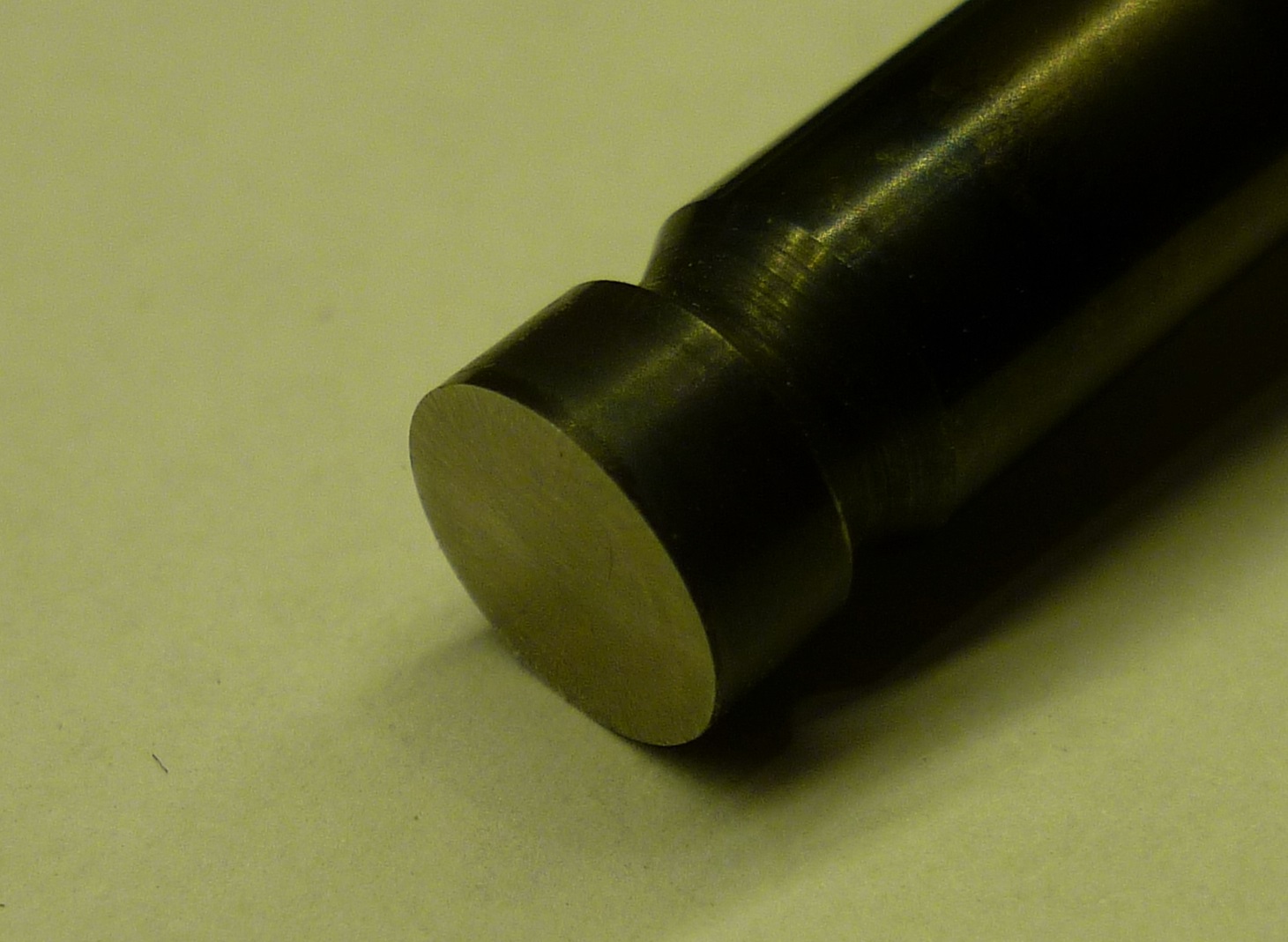

Интересно как подрезал? Дома, дримеелем, торец совершенно ровный и красивый. На фото экспериментальный. Фаску делал на том, который ставил. На фото не видно чистоты поверхности. На словах, получилось блестящая и как на новом клапане.

Андрей005 писал(а):Тема вращения клапанов очень спороопасная... Я пас, нет желания.
https://www.youtube.com/watch?v=_REQ1PUM0rY
видео забавное, но к реальной жизни 4М40 не имеет абсолютно никакого отношения. Я бы сказал, что условия, при которых возникает этот эффект, с жизнью 4М40 не совместимы.
