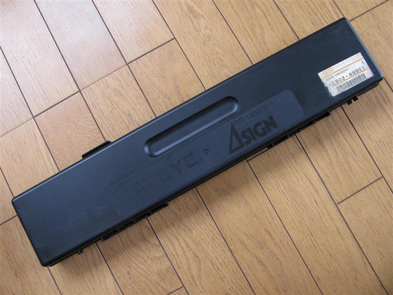

Нашёл- KC902-89901. Правда, под этим номером он идёт и для Ниссана. Самое, что интересное, с наклейкой Ниссана обойдется долларов в 50, для Митсу- за 153Lebed писал(а):...
Если беспокоимся о домкрате, неплохо бы побеспокоиться и о знаках предупреждения, т.е. о знаке аварийной остановки. Для штатной ниши в задней двери знак штатный - CATEYE Asign RR-1800-S (партномера не знаю)....
