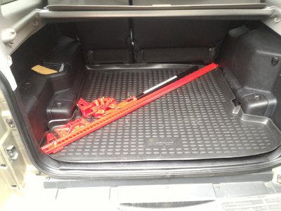

Понимание того что нужен домкрат пришло недавно, машина эта у меня 9 месяцев всего (я имею ввиду П4) а я дважды уже умудрился застрять при чём это были не покатушки а реальная нужда, первый раз выдернули Хайлюксом с лебёдкой, а вот во второй пришлось домкратить штатным домкратом за фаркоп. :X-):
Я конечно понимаю что сколько людей столько и мнений, да и ХайЛифт не спроста хвалят, но тем я не хочу переплачивать, ведь как оказывается и Сорокин и Мартикс тоже работают! Правда Сорокин я наверное не хотел бы!? С другой стороны мысль про то что Джек ИНСТРУМЕНТ, при чём специфический вы тоже до меня донесли - спасибо!
Но тем не менее, можно всё же по подробней, если китаец - то какой конкретно работает? Поскольку у меня нет лебедки, а я так понял что Джек как лебёдку можно использовать - кстати для этого наличие верхнего, не знаю как правильно, клюва с дыркой обязательно? Да и в моём случае, как вы считаете, 120 см. Джека хватит?
В общем присматривать буду что-то среднее между Сорокином и ХайЛифтом, поскольку как и многим хочется и рыбку съесть и кости потом сдать, на все случаи в жизни в общем! Но реально пока определится не могу - много мнений. Если не сложно, для бестолковых, что в моём случае, при не частом использовании вы бы посоветовали и какой длины + какой доп для него потребуется?

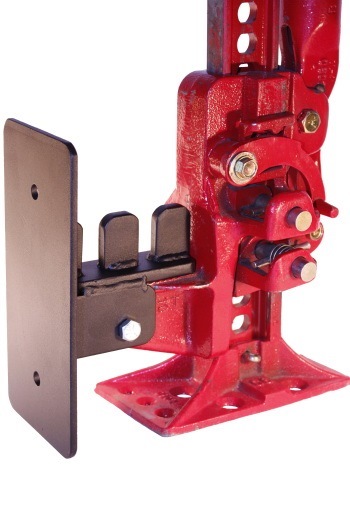

МШУ писал(а):Имей ввиду,что именно лифт мейт "прямо" встает только на хай лифт.
У разных производителей-разная геометрия клюва.Всякие домороенные "лифтмейты" на Хайлифт не встают....только с доработкой напильником.
Вот тут я не совсем понял, а в чем разница этого "клюва" у других производителей? Не может быть чтоб за колесо только ХайЛифт поднимал? Хотя, с другой стороны, доработать напильником, болгаркой, да даже сваркой если потребуется, я не против, руки и инструмент есть, вот только как правильно доработать!?
З.Ы. Вот например картинка....
Можно же такую площадку сделать и домкрат в машину не упрется!?

Zjablik писал(а): какой длины + какой доп для него потребуется?
Пока определяетесь с маркой скажу ИМХО 120 (или 130) см хватит за глаза и в багажник поперёк влезет. С 150 см не спутаете - это как короткая и длинная Нива. В качестве зацепа за колесо, если не хотите использовать тросы и стальную проволоку -шестёрку, зе бест фирменный хайлифтовский Лифт мейт (его узнаете по широким с черной изоляцией крюкам), на форуме народ отдавал по вполне демократичной цене. В качестве подставки на топких (рыхлых) грунтах обхожусь куском доски-сороковки (можно типа щитка с обрезков досок крест-накрест сделать иль по разумной цене фирменную подставку найти).
То,что на фотках- не Lift Mate ни разу,а шляпный самопал.
Тру Лифт мейт на стропах и раза в 4 меньше.
В крыло а\м рейка прилетает по причине неправильной установки пятки рейки.
Основное правило: рейка не должна стоять вертикально,а иметь небольшой угол от а\м.
В колее,при использовании лифт мейта,это очень сложно соблюсти.
я брал максимальную, и по расположению в авто, лишнее отрезал, клюв верхний тоже отвинтил. отрезалось см6-7.

Сообщение Zjablik »
140 влезет в багажник по диагонали, вчера померил, больше уже нет.

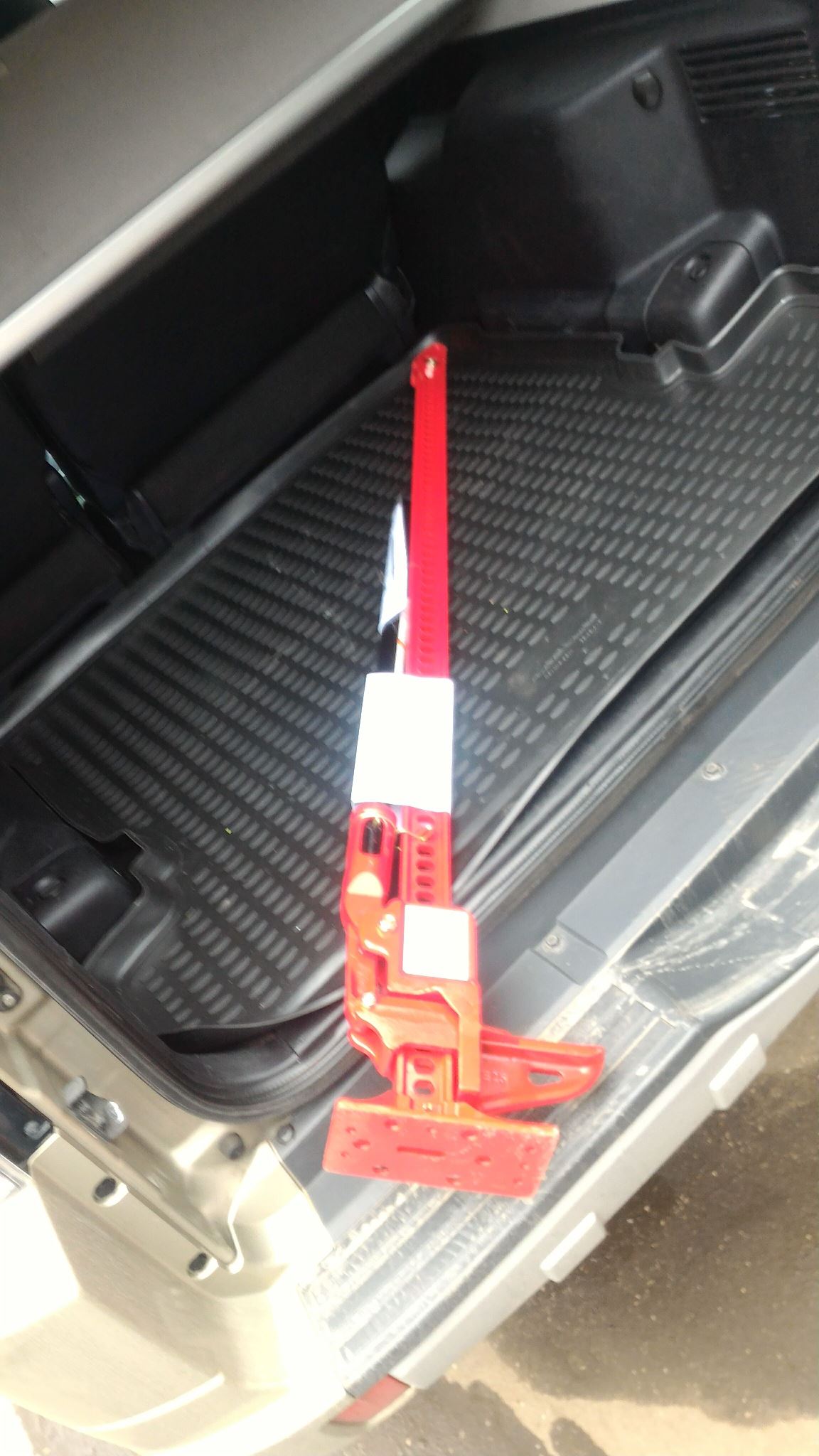

Убил в себе дикое, зеленое земноводное и сегодня купил новый Hi-Lift HL-605!
Первые испытания...
Но ввиду того, что им я не разу не пользовался, сразу появляется несколько вопросов (я даже видос небольшой записал, он ниже, по ссылке)...
- С самого начала немного заедала рукоятка при движении ею вверх - это потом прошло само-сабой!?
- С первого раза домкрат под нагрузкой не захотел идти на спуск (возможно что-то я делал не так!?) - помазал штифты, поднял опустил раза три под нагрузкой и всё прошло!?
- Сам механизм при подъёме сильно сдирает с рейки краску вместе с металлом - это вообще нормально, пройдёт само или как-то лечится?
Фото всего этого безобразия...
Фото самой машинки (а вдруг подделка?)...
Фото не очень качественные, с телефона, по этому я еще видео записал...
https://www.youtube.com/watch?v=bqp8BGwWFh0
Подскажите, нормально такая работа домкрата, больше беспокоит что он дерёт метал, не подделка ли?
Спасибо.
P.S. Кстати 605-тый никак не хочет помещаться в багажнике П4, даже по диагонали! Было принято решение возить его там в разобранном виде.
