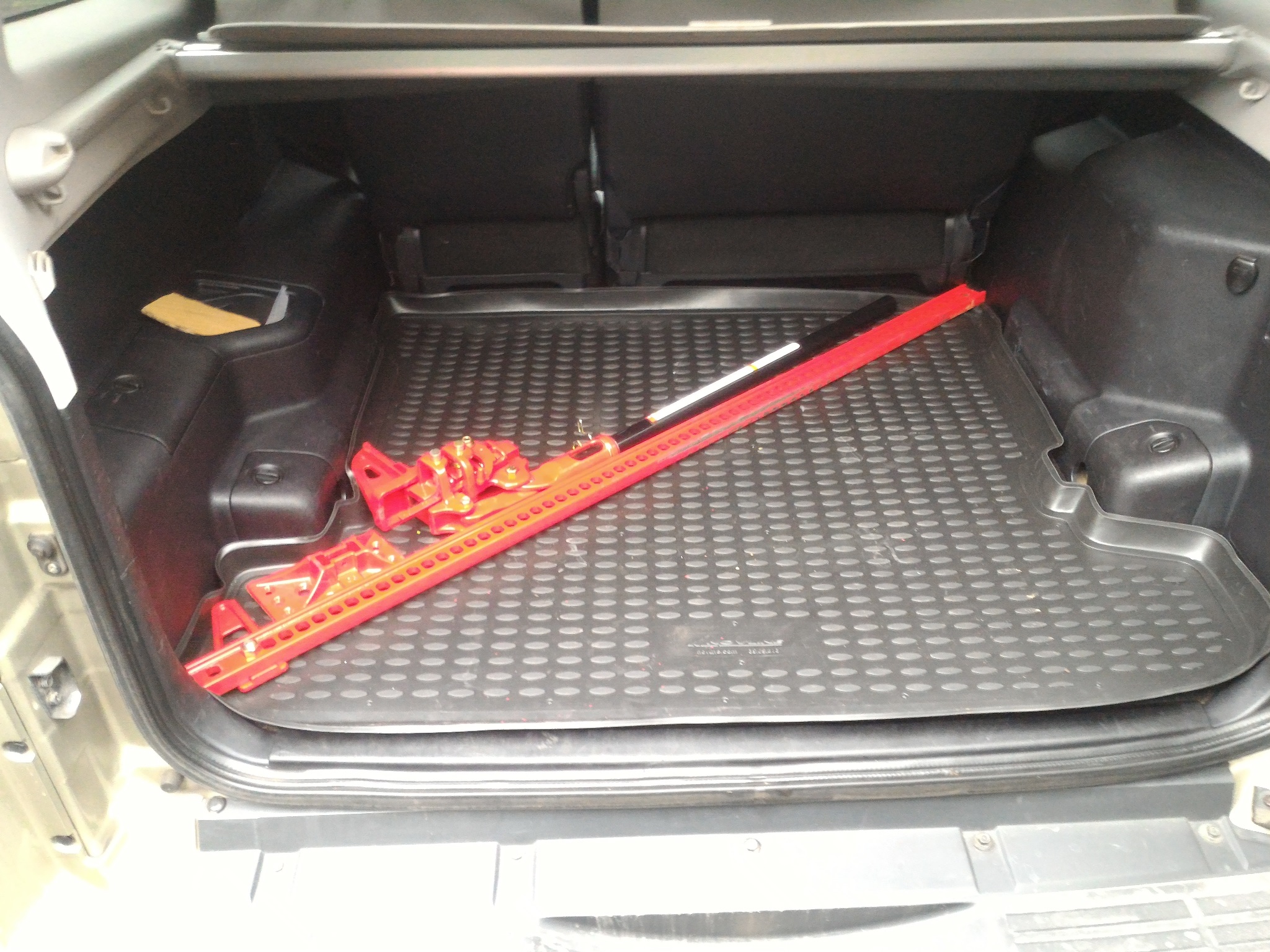

140 влезет в багажник по диагонали, вчера померил, больше уже нет.

Убил в себе дикое, зеленое земноводное и сегодня купил новый Hi-Lift HL-605!

P.S. Кстати 605-тый никак не хочет помещаться в багажнике П4, даже по диагонали! Было принято решение возить его там в разобранном виде.
