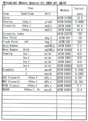

Re: Кто нибудь делал ТО 3000???????
Это точно, пошли типА шестые сутки))) Повторю вопрос. Факты, плиз! С конкретикой по характеристикам масла.
Ну, и на десерт- в Вашем Спорте что было залито с завода?

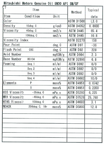

ПыСы. Прежде, чем что то утверждать, покурите по маслам, залитым с завода в разные движки четвёрки, а далее группу Енеос. Вопросов много отпадёт. Синтентика при стоимости 1000 рублей в обыкновенном розничном магазе С.-Пб. за канистру корейского производства)))

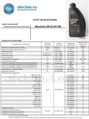

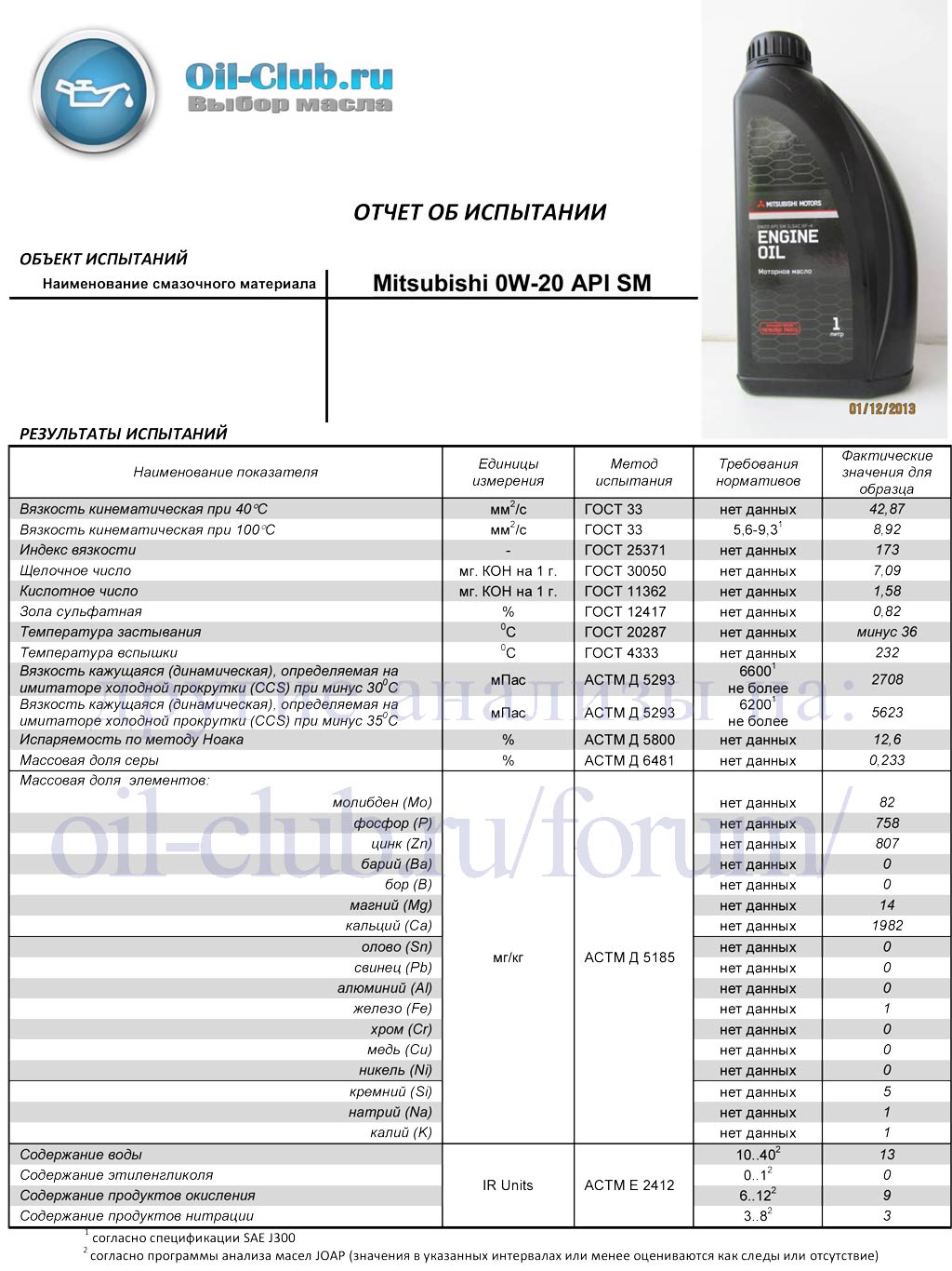

Юух с этим ОД, как и со стоимостью фирменного моторного в чёрных баночках и о том, что советует производитель.Motor писал(а):Так ОД такое и льет в экзисте масло Митсубиши синтетика 5В30 4 литра 1100 рублей, у ОД такая синтетика стоит 2400.....
Давайте конкретно об этом:
Повторю в третий раз- факты, пжс!Motor писал(а):До лебедя как до утки на 5 сутки... (без перехода на личности)
Я написал зачем синтетику на синтетику менять ,когда не рекомендуется и что там синтетика говорит сам производитель, а он на своем топчется...
И повторно задам этот вопрос:
Так. Десерт уже был))) Типа добавка))) Успели покурить по классификации Митсувских масел?)))Lebed писал(а):... в Вашем Спорте что было залито с завода?

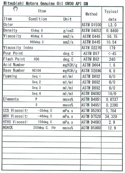

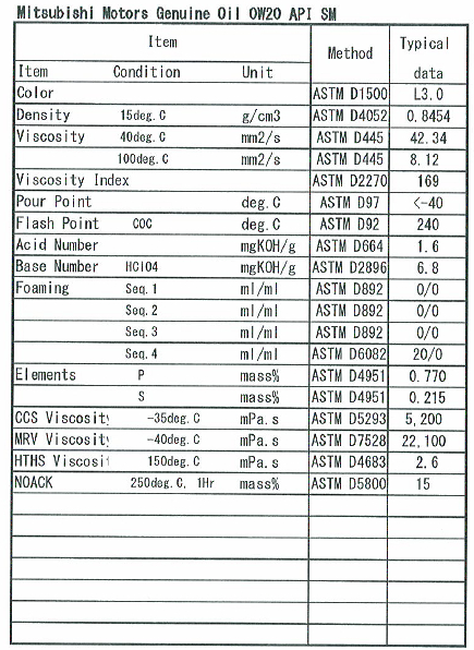

Ещё добавка)))
В спорте дизельном было обкатачное какое то масло типа минералки ...Потом его слили залили 5w30 Митсубиси?
Какие вам факты ? Носил ли я масло на хим. анализ? нет не носил.
официал сказал там синтетика там минералка или что то типа того, разница в тачках год.
Какие еще вопросы? и не надо меня тыкать картинками с показаниями масел...
