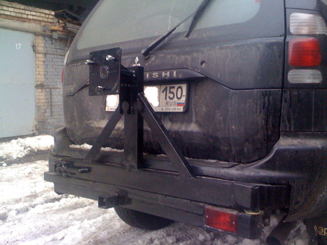

После того как вконец раломал бампер и ПТФ заколхозил калитку
Kia Sportage маленький жип продан
MPS 2.5 TD , BFG MT , HI LIFT , лопата,багажник с лампочками,перед ARB, лебеда 9.5 продан.
MPS 3 на палке в стоке.

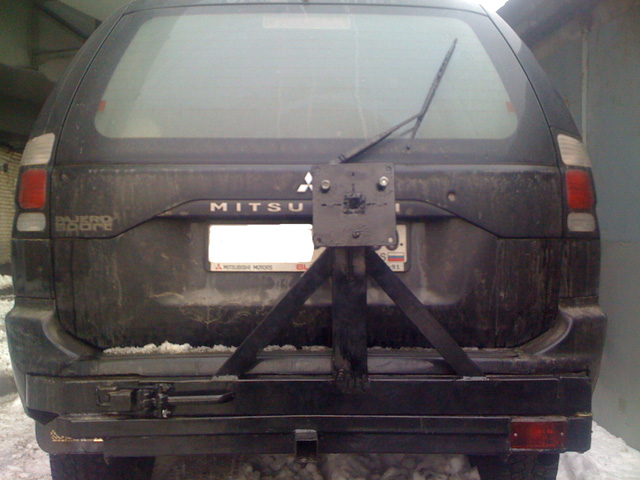

Ну,мне по определению,нравится камазовский запор борта( хоть чото я придумал полезное).....
по технической части: гемор выдержать зазор ,между "открывашкой" и траверсой
PS сыроватая конструкция,бо "квадрат" со стенками ,ваще смешной

kyzya11 писал(а):сколько это весит?
Пральный вопрос....тока при видение ,как при открывание ,консоль "открывашки" по траверсе трёт и изгибает траверсу в открытом положение под 90 гр.

Весит дофига Сашины бампера я думаю легче весят вместе с калиткой, конструктор из меня прямо скажем неважный, квадрат хотел полоской обварить но лень было. Саша есть вопросик как не регулирую запор борта получается люфт небольшой, без люфта запор не открывается, прокладку думаю из резины делать в качестве демпфера, петлю я чтоли не правильно приварил?
