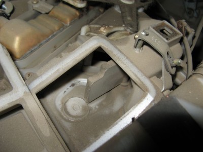

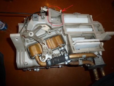

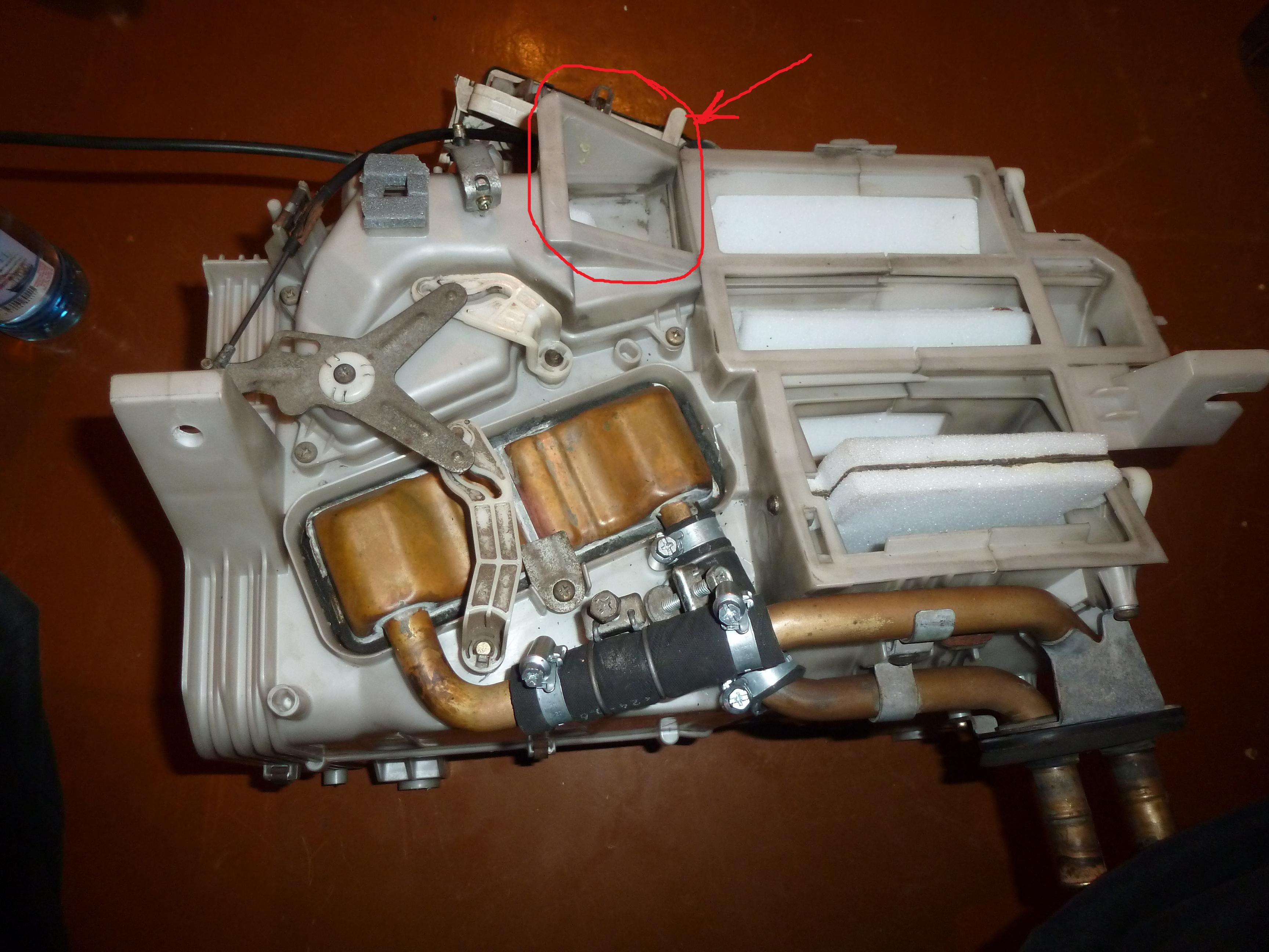

Re: Холодный воздух из центральных дефлекторов
На фотке отмечено откуда воздух берется (фотку позаимствовал у tamboff

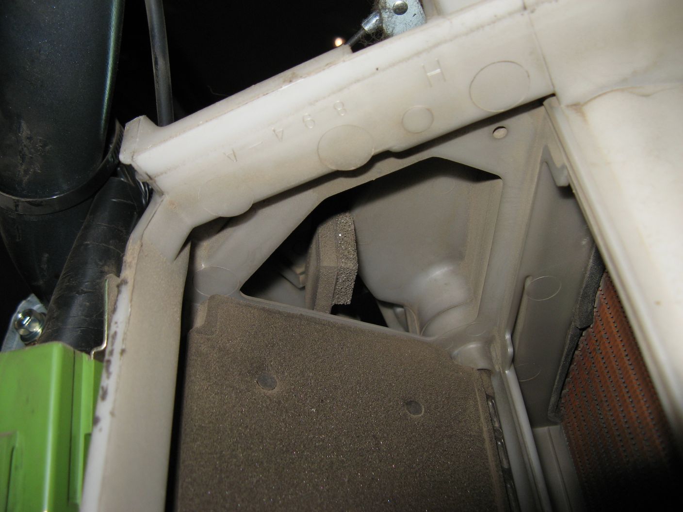

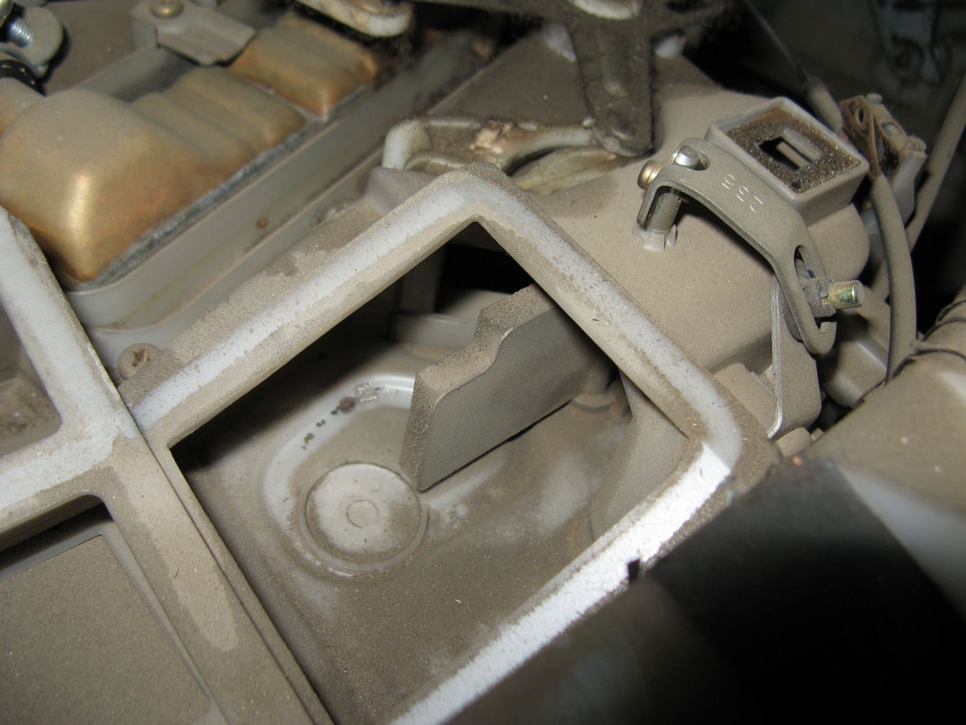

Та самая заслонка - сверху и снизу.
О спасибо! Значит, достаточно скинуть испаритель и можно ее заткнуть нафиг!!!
