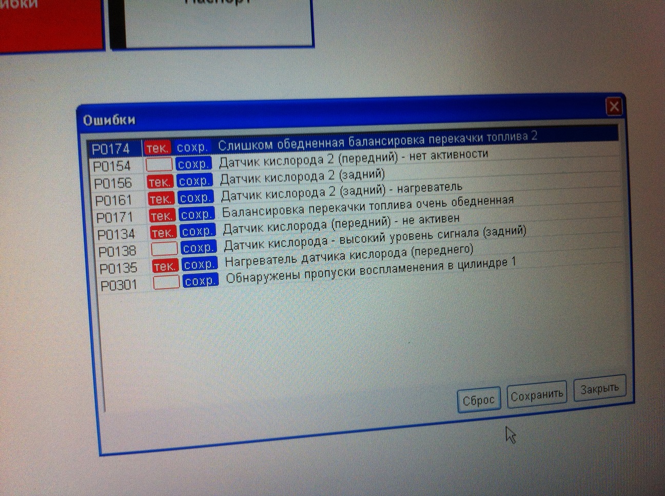

Добрый день! Мучают ошибки. Выбил каты, поставил обманки, все равно лезут. Посоветуйте, куда смотреть, с чего начать? Был у диагноста, говорит, скорее всего обманки рассчитаны для 4-х цилиндровые и что нужно отверстия увеличить на 1.5 мм., на каждой. Заменил бензонасос и сеточку, фильтр менял ранее. Машина все равно на всю мощь не едет, но расход под 30 литров. Так же, периодически начинает моргать желтая лампа раздатки, при дальней поездке. (Р0301 старая ошибка, возникала из-за неполадок ГБО)

а Вам правильно соединили лямбды? мне как то не верно воткнули под днищем в разъем и тоже был целый букет. такое чувство,что они все подохли...Аслан писал(а):Добрый день! Мучают ошибки. Выбил каты, поставил обманки, все равно лезут. Посоветуйте, куда смотреть, с чего начать? Был у диагноста, говорит, скорее всего обманки рассчитаны для 4-х цилиндровые и что нужно отверстия увеличить на 1.5 мм., на каждой. Заменил бензонасос и сеточку, фильтр менял ранее. Машина все равно на всю мощь не едет, но расход под 30 литров. Так же, периодически начинает моргать желтая лампа раздатки, при дальней поездке. (Р0301 старая ошибка, возникала из-за неполадок ГБО)
в обманке,на сколько помню, отверстие около 1.5мм и еще должен быть каталит.элемент и должно все работать
судя по ошибке, передний и задний левый наелся

Менял года 2 назад датчики, передний и задний. И честно говоря, с тех пор гложет мысль, что вероятно провода не правильно соединили. Но, это только мои мысли, мастер вроде знал, что делает. Помню, после замены, ошибки не погасли и расход не уменьшился.
