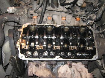

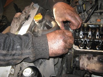

Как обещал: по ремонту движка Дженика (с фото)
В общем, начну с того, что масло движок не «ел», а «жрал». Где-то на 500 км. до 1,2 литра. К тому же начал движок торить. Посмотрел свечи –все в масле. Заезжал в разные сервисы, за разборку дрыгателя заряжали от 80 до 40 тысяч тенге (по отношению к рублю 5:1, то есть от 16 до 8 тысяч рублей). Вот я подумал, подумал и решился на отчаянный шаг разобрать самому. Лично никогда двигатель не разбирал, поэтому взял в напарники опытного моториста. В принципе разборка началась также, как описано здесь: http://www.pajero4x4.ru/bbs/phpBB2/view ... hp?t=24776 .
До клапанной крышки добрался самостоятельно. Открутил её и… от прокладки крышки остались одни волоски. Пятачки под свечки были задубевшие (ясно, что и они пропускали масло). Открутил карамысла, снял крайний сальник клапана (при помощи старого доброго молотка) и соответственно порвал сальнику резинку. Снял ещё один сальник для уверенности и тоже порвал. В общем мы сделали вывод, что сальники менянные: мягкие. Значит дело в маслосъёмных кольцах.

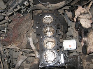

Дальше разбирал моторист, я только подавал инструмент и смотрел: открутил головку блока, снял проводку, то есть всё, что мешало снять голову.

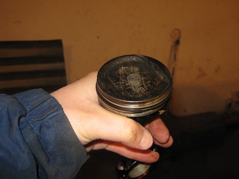

Добрались до поршней, поршни были все в нагаре.

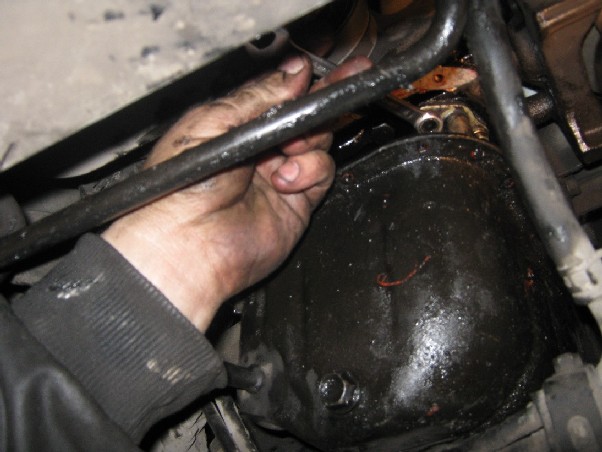

Сам блок снимать не стали, начали добираться с низу: открутили защиту, ослабили коробку и приподняли двигатель за переднюю часть домкратом. Пришлось по-выёживаться, чтобы снять поддон картера. Он собака ещё и на каком-то конкретном красном герметике был.
Вытащили первый поршень: на удивление моториста (и к моей радости) выработки гильзы практически не было вообще, вкладыши оказались тоже нормальными. Маслосъёмные кольца были залёгшие.

- Уже очищенные поршни, поставили новую прокладку под головку блока.
- IMG_0360.jpg (38 КБ) 2087 просмотров
