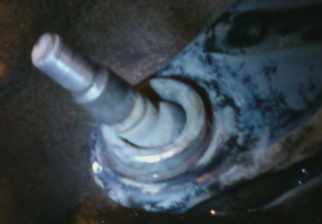

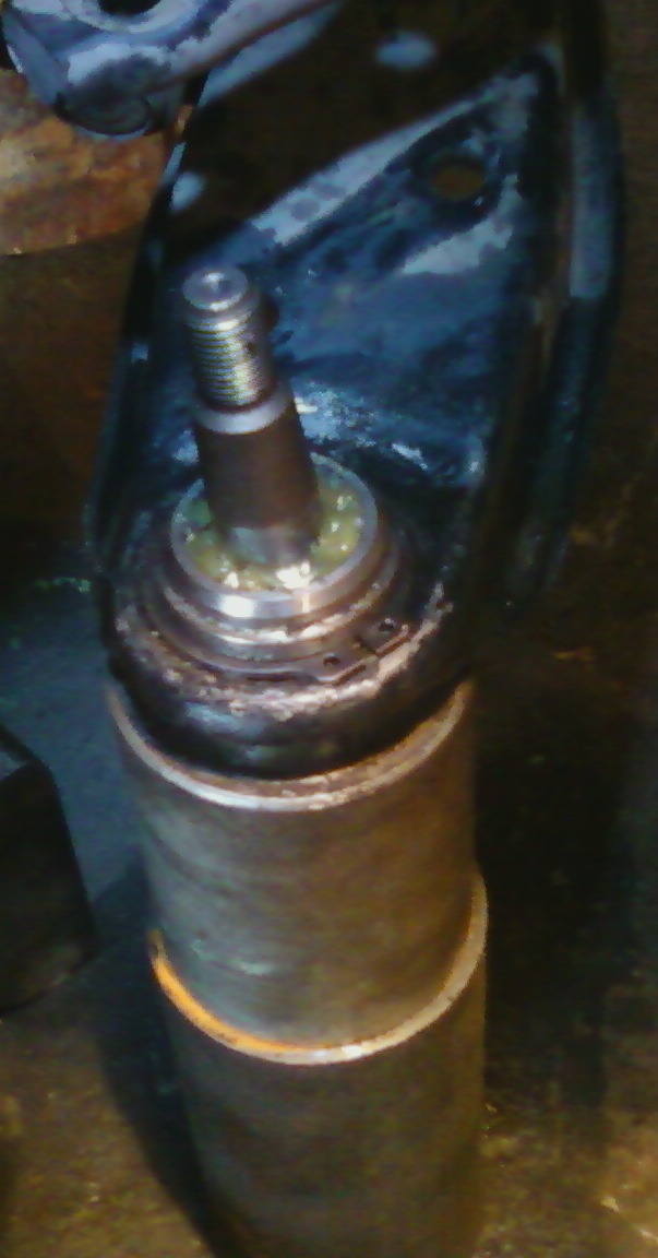

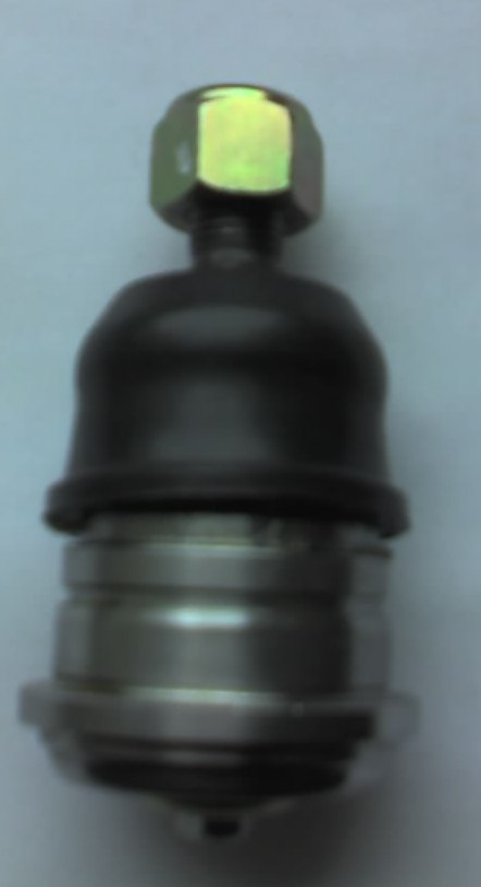

Поменял вчера шаровые опоры, старые стучали сильно.
Ставил шаровые с парт-номером "0104-0330" производства GMB.
Подошли как родные. Рычаг не снимал, открутил только от всего, он остался держатца только на одной втулке, что крепит его к кузову. Конечно, гораздо удобнее было-бы его снять совсем.
Методика замены такова:
На этом процесс закончен. Всё собираетца в обратном порядке. На это ушло около часа времени с перекурами и чаем, нас было двое.
Делал всё это без снятия рычага, думаю, если бы его снять - было-бы проще с выпрессовкой(запрессовкой).
Теперь ничего не стучит и не брякает.
Кстати, неплохо было-бы за одно поменять пыльник на рулевом наконечнике, если он порван.
Фоты прилагаются.
- Домкратим мобиль, снимаем колесо.
- Откручиваем от линка одну гайку и уводим в сторону
- Откручиваем гайку с шаровой, и выпрессовываем (выбиваем из ступицы)
- Откручиваем ещё два болта от балки, которая идёт в переднюю часть кузова.
- Вытаскиваем стопорное кольцо и снимаем пыльник с шаровой.
- Под рычаг подкладываем чурку, чтобы он находился в горизонтальном положении.
- Одеваем сверху на шаровую патрубок подходящий по диаметру, и резким ударом молотка - выбиваем шаровую.
- Зачищаем посадочное место.
- Вставляем с низу новую шаровую.
- Подставляем под шаровую снизу какойнить кусок трубы, чтобы он касался только шаровой (не рычага), упираем его в пол.
- Сверху на шаровую одеваем патрубок большего размера, чтобы он не касался шаровой, а упирался в рычаг вокруг посадочного места шаровой, и ударом молотка осаживаем рычаг на шаровую (впрессовываем).
- Одеваем стопорное кольцо.
- Одеваем пыльник.
Фоты прилагаются.
