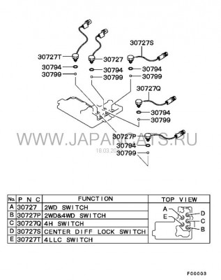

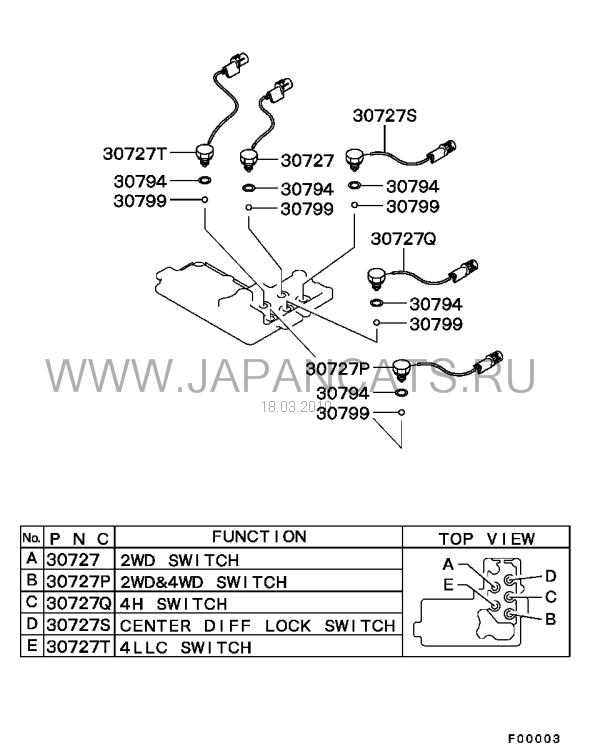

kirillk@ писал(а):Спасибо, буду искать датчик как потеплее станет, а пока на полном приводе покатаюсь.
Да там не сложно на самом деле.

Уважаемые! А у Вас есть фотки, где стоят эти датчики (на раздатке, на мостах)? Без подъёмника их реально заменить?
Pajero III, 2000г. GDI, SS
eazy
Сообщения: 52
Зарегистрирован: 19 дек 2008, 04:04
Откуда: Владивосток
Re: help проблемы с раздаткой
Сообщение eazy »
нужна хотя бы яма
