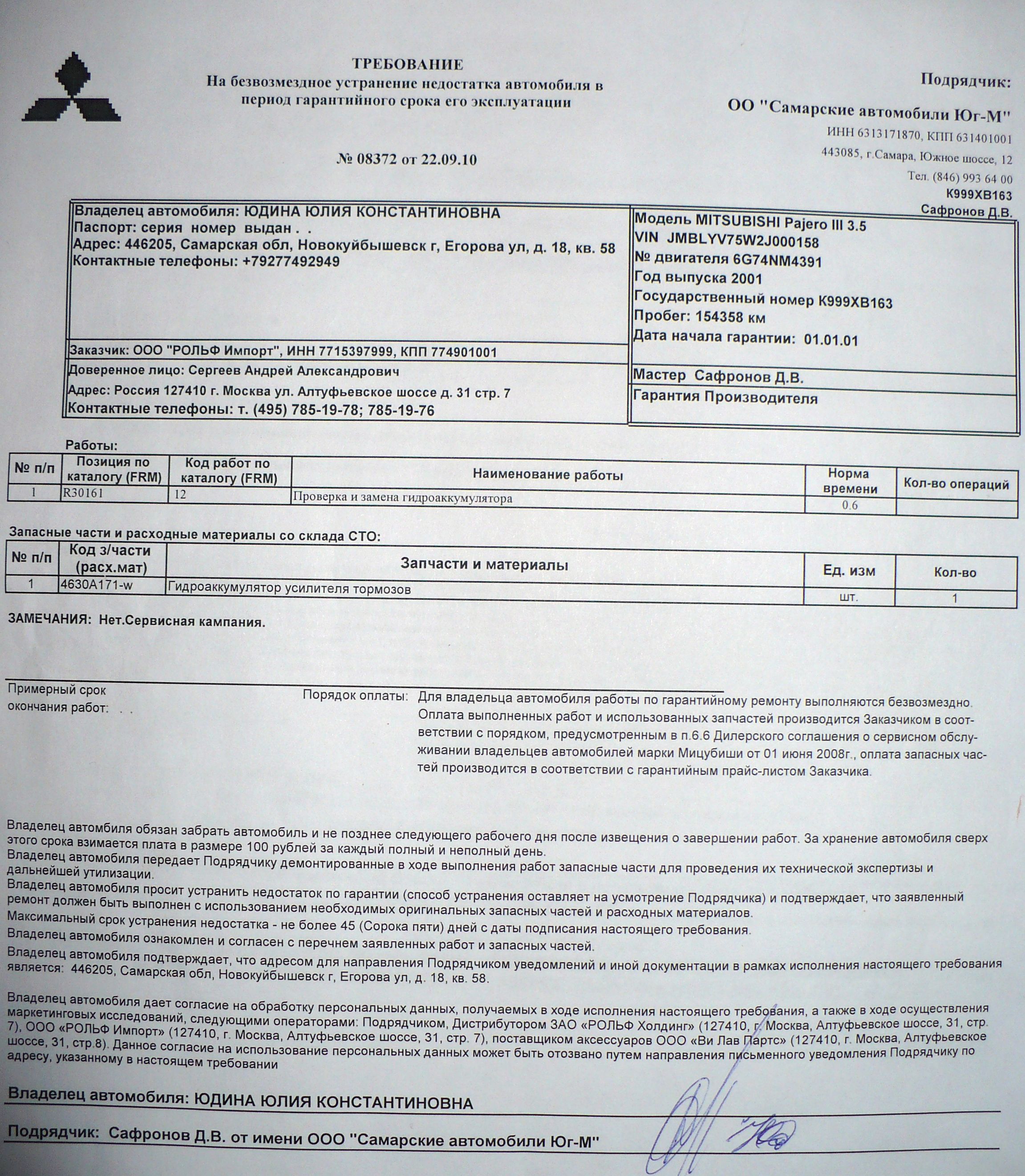

Y.vovan
Сообщения: 87
Зарегистрирован: 14 май 2010, 20:43
Мой автомобиль(и):: Педжеро3
Re: Педаль делает бжинь
Сообщение Y.vovan »
Парни не развод,реально вчера поменяли "Грушу"и рубля не заплатил,а менял в Самаре "Самарские автомобили Mitsubishi ЮГ".

А докУмент какой нибудь дали?

Y.vovan
Сообщения: 87
Сообщение Y.vovan »
Вот что дали
Pajero3 2001г. 3.5 АКПП
DenVer
Сообщения: 19767
Двигатель:: бэнзин
Мой автомобиль(и):: TLC-200
Откуда: Краснодар
Благодарил (а): 141 раз
Поблагодарили: 491 раз
Сообщение DenVer »
Да уж! После такого и точно глаза как блюдца станут!)))
