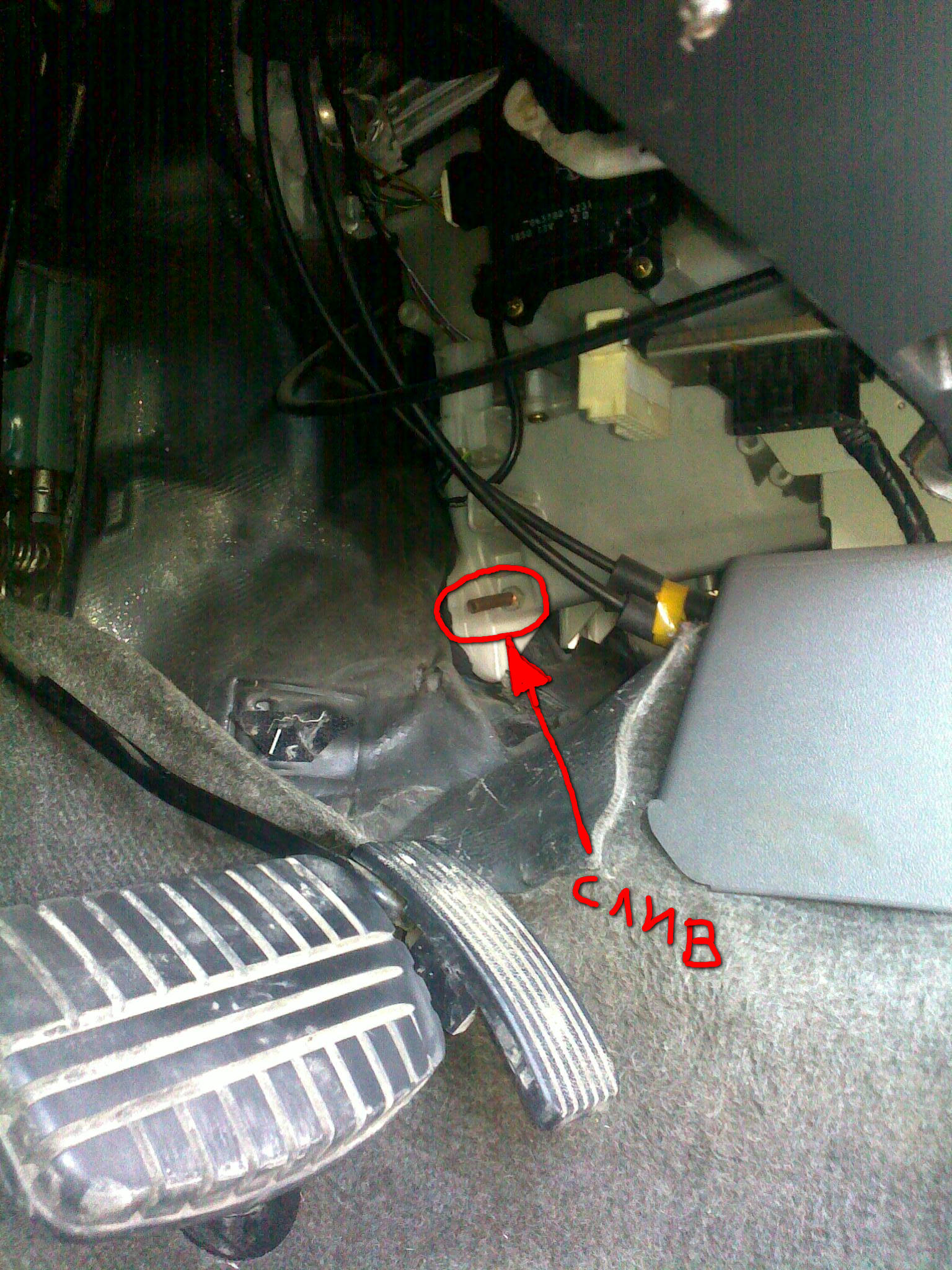

Re: Течет вода на пассажирский коврик
Я на своём корпусе печки просверлил отверстие и пробивал пробку через неё. Сейчас поставил внутрисалонный фильтр , думаю потребность в чистке пройдёт теперь.
Дырочка заклеена скотчем (прозрачным) поэтому видно
У меня три дня назад появился водопад, залило весь пассажирский коврик. Сегодня пользуясь Вашими подсказками по поводу сливной трубки, методом насщупования, находясь под машиной, мне удалось обнаружить трубку. Проковыряв проволкой в трубки, на меня вылилось грамм 500 воды)))))). Доехал вечером с дачи до дома (100 км) водопад над пасажирским ковриком так и не появился. Спасибо за подробное описание нахождения сливного отверстия.
Спасибо всем за фото - сегодня решился окончательно проверить дренаж.
Полчаса на эстакаде над и под машиной в 2 тела - нашёл с помощью зеркала на телескопической ручке(какой "умный" японец туда засунул эту маленькую белую пластиковую трубку??? у нас же руки больше японских - не влазят)
Ещё полчаса ушло, чтобы вставить зонд в исследуемое место - получилось просунуть руку между карданом, катализатором, шлангами, тросиками и т.д.т.п.
Дальше пена, вытекание, рециркуляция, проветривание, надежда, что живых не осталось.
