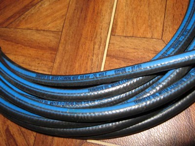

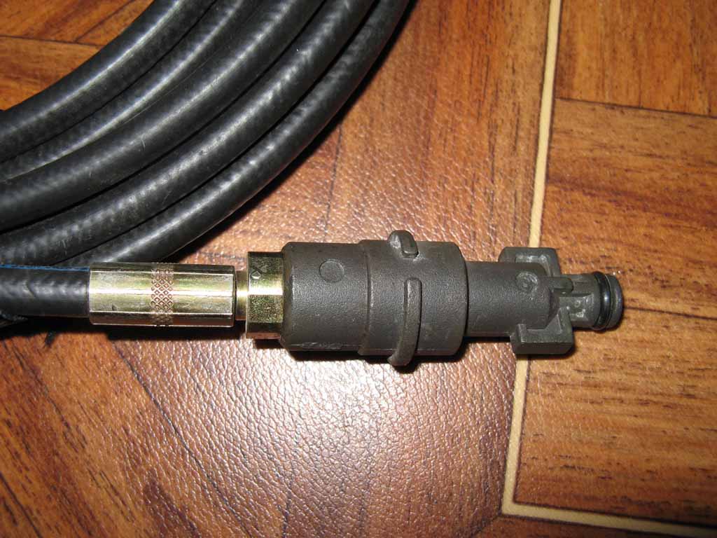

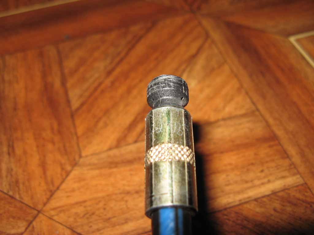

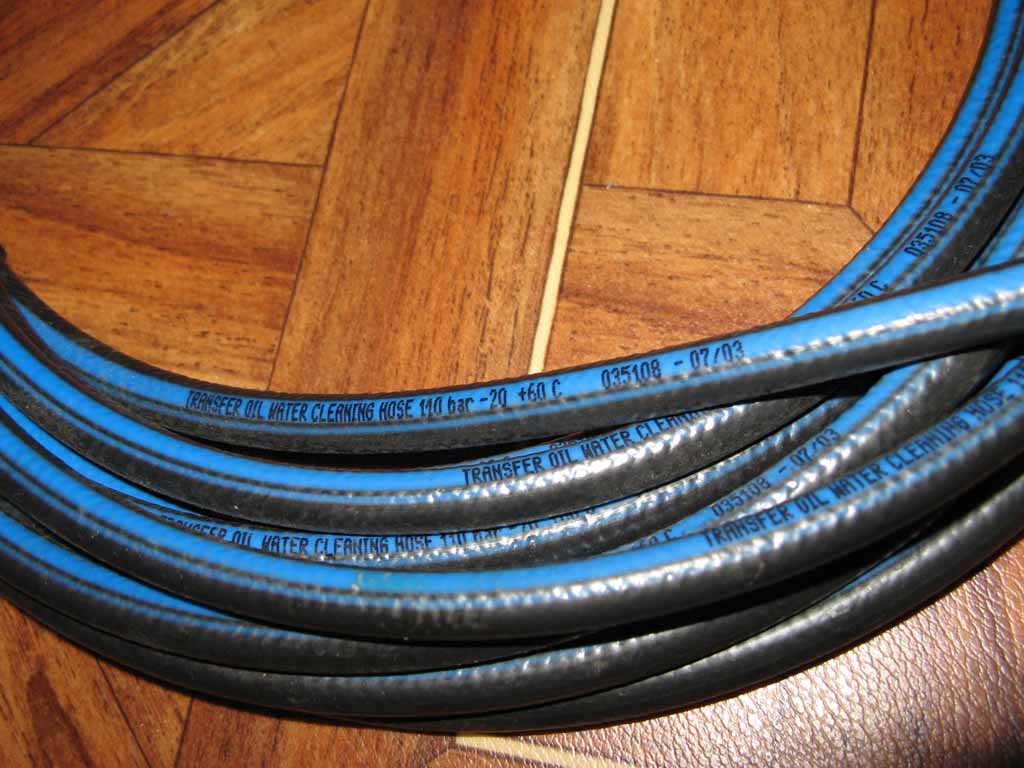

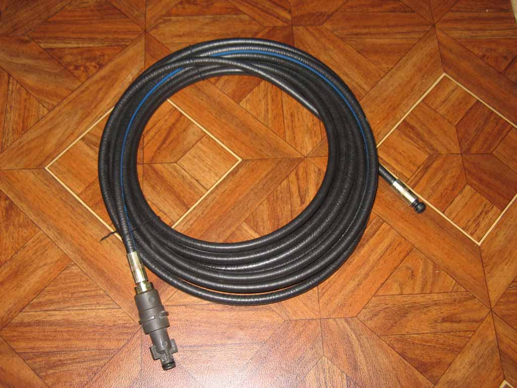

Вот что прикупил в магазине. Давно присматривался к керхеровскому шлангу для промывки труб, но у меня мойка бош (штуцер другой, нужен переходник) и цена на керхеровский шланг около 3 тыс.руб. за 7.5 метров, а этот noname 800 руб за 8 метров. Он еще и тоньше и мягче, что для рамы очень важно - дырки невелики, толстый не засунешь. Толщина от керхера 12 мм (http://www.seilor.ru/katalog/20000/2148 ... 21865/6280), а этот 9 мм. Вот тут видео как работает керхер (свой еще не подключал): http://www.mir-karcher.ru/catalog/tovar/241.html. Надо будет просверлить снизу рамы дыры побольше, чтобы дерьмо сливалось, и подловить несколько дней сухой и теплой погоды, чтобы рама высохла.

Шланг супер.
Давно на керхеровский засматриваюсь, но не могу понять пролезет в раму или нет...

Шланг этот пробовал засунуть в раму - пролетает со свистом. Керхеровский тоже думаю пролезет, зря я боялся. Садовый на полдюйма это конечно круто, но он мягче гораздо, эти высокого давления, гнутся с трудом.
